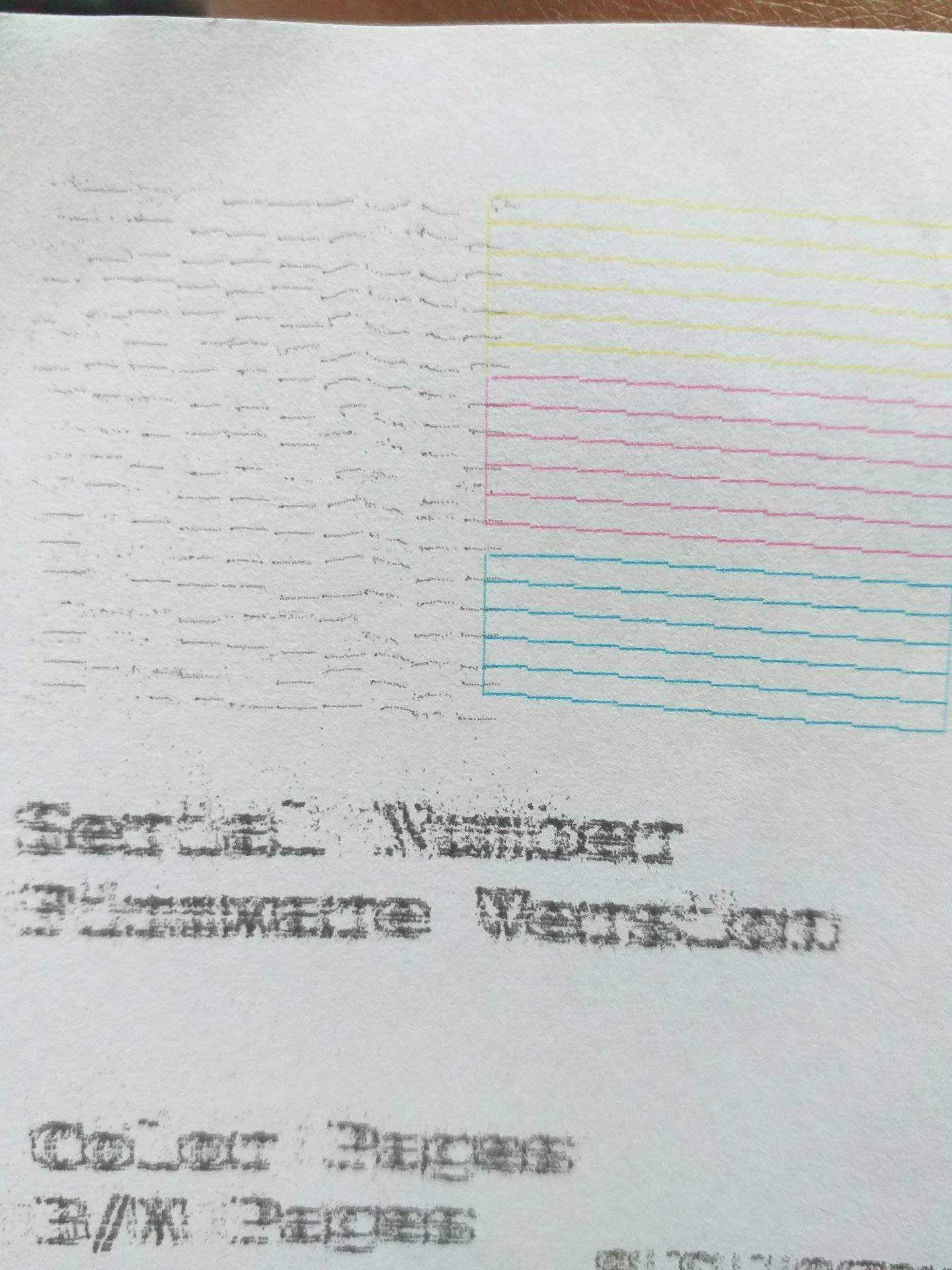

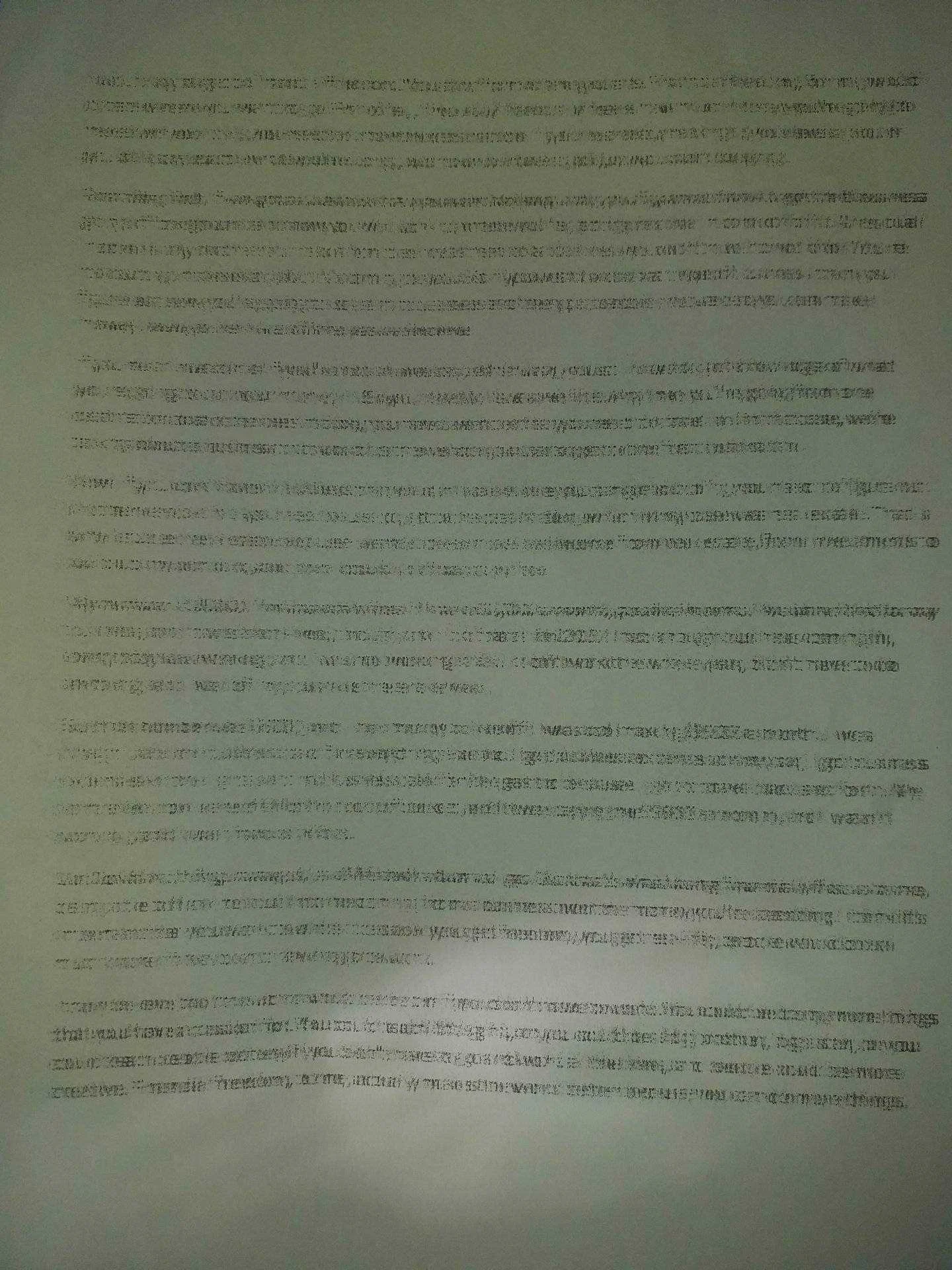

nilinisan ko na printer head manually medyo natupi ko yung flex cable sa printer head niya pero nadedetect pa din ng printer
ginamitan ko na din Alc0h0l para pang linis kapag image yung piniprint napprint niya yung black pero minsan hindi sinubukan ko na din yung head cleaning sa maintenance option
any recommendation sir?
epson L220 yung printer
Ito kinakalabasan ng print if black yung ipprint pero kapag ibang kulay ok naman

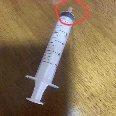

Try mo to kung kaya.. Kung hindi pwd ka magpa tulong..
Step 1: bili ka syringe yung maliit lang.. Tapos tapon mo karayum,. Di yun gagamitin.
Step 2: buksan mo yung printer.. Tanggalin mo ink cartridge.. (note: yung kulay lang na hindi gumagana ang tatanggalin, wag lahat)
Step 3: pag natanggal na wag mo tanggalin ang hose na nkakabit sa ink cartridge para di mag leak..
Step 4: itosok mo yung syringe sa cartridge.. (tingnan mo ang picture.)
Step 5: pagkatapos mo itosok.. Hilahin mo sa ibabaw ang syringe para hihigopin nya yung ink sa loob.. Hanggang ma puno yung ink cartridge ng ink.. Done..!!!!!
Pagkatos i.install mo ulit.. Tapos wag mo na i.head clean baka ma ubos nanaman ink sa loob..
(lagi tandaan.. Check mo palagi ink waste nya baka puno na) hirap mag linis ng ink waste.. 😅😅😅 pero kaya lang..
Subokan mo.. Baka mka tulong..

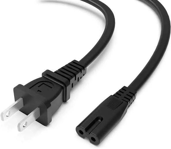

bumigay na yung printer paps bagong problem no power naman
Try mo baklasin ang power cable nyan sa likod tapos i.sak2 mo ulit.. Kung di parin mag On., ulitulitin mo lang hanggang mag on..
