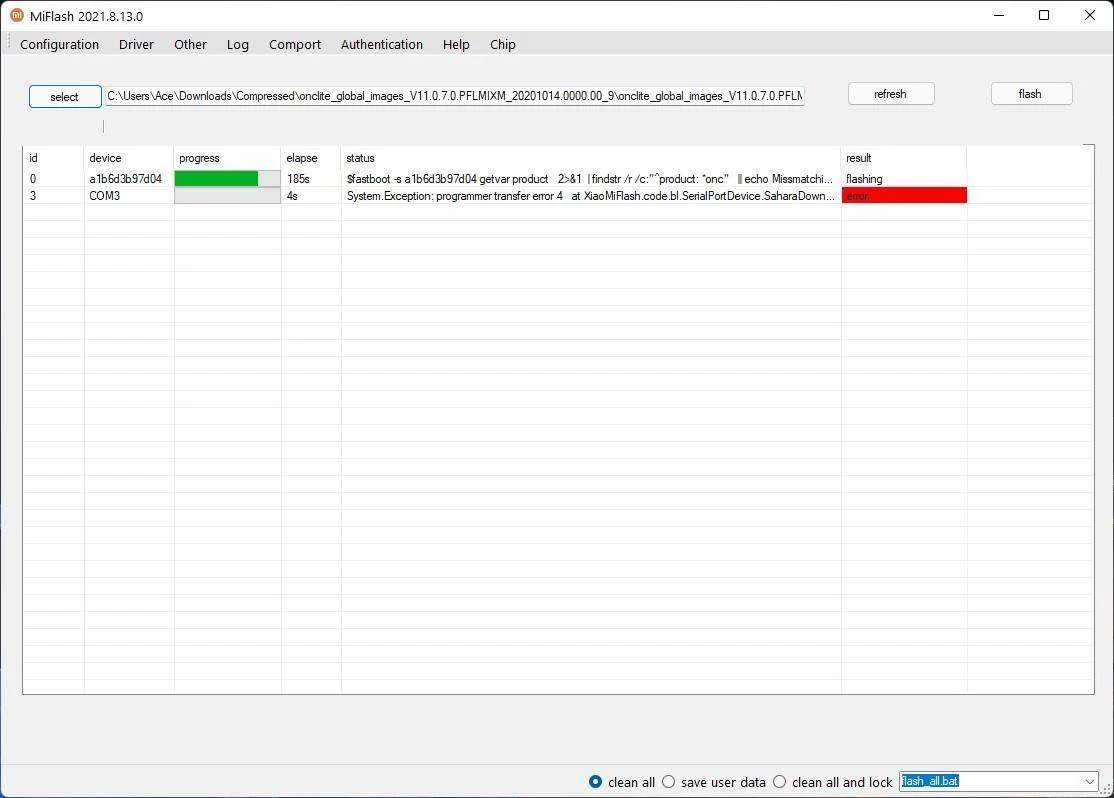

Baka may alam kayong program na pwede magamit nagsira kase cp ko ayaw magflash ng rom gamit mi flash system destroyed nakalagay locked bootloader tapos may nakalagay na mi account tapos ayaw pang mag fastboot.
Sinubukan ko mag edl pero ayaw pa rin maflash yung stock rom.

Ayan po yung log marunong po ako magflash kaso may mga error na hindi ko alam. Wala siyang fastboot kaya di ako makaflash ng stock rom tapos di rin ma-unlock yung bootloader sa edl po yan kaso ganyan yung lumalabas.

Nasubukan ko na po kaso iba naman yung kalalabasan kapag ako na yung gumagawa. Kumpleto naman ako sa drivers tapos nadedetect naman yung edl sa device manager. Sana may makatulong 🥺

Bili ka ng license ng unlock-tool 3 months. 1.1k kasi may auth flash yan hindi katulad ng mediatek nabybypass ng authentication.
Also you need to disassemble ng phone mo para sa edl flash, in long term test point.

No hindi mo talaga magagawa yan kung wala ka talagang authentication kay Xiaomi. Kaya ayan ng software para ibypass ng authentication and mag flash siya.
Kahit i QFIL mo pa yan mag ask yan ng software authorized mi account, magflflash lamang siya kapag UBL ng phone mo, eh BL pa.

EDIT: MiFlash Tool and QFIL or QPST are same lang iyan dahil base din sila sa Sahara and Firehose Authentication.

Authorize yung account na nakalagay I mean kung anong nakalogin na miui account selpon ganon din sa mi flash tool.
+kaya pala halos pare-pareho lang sila naghahanap ng firehorse tapos yung sa mediatek scatter file yung hinahanap ty po
Yung firehorse po ba pwedeng gamitin sa ibang version ng rom kunwari galing sa ibang miui version yung firehorse pwede gagana ba yon? or universal yung firehorse per device?
gagana ba yung mi flash kapag modified yung firehorse?

You mean yung Mi account mo?
No, what I mean't is yung authorized MI ID na ginagamit for service only with permission to flash. Hindi typical na Mi account na ginagamit for sync.
Also firehose ayan lang ng protocol sa qfil para sa flashing. And firehose per processor yan.
EDIT: Also firehose cannot be modified unless if you have the original qualcomm sha-256 key.

Nagflash ako ng patched na firehorse tapos ganto yung lumalabas sahara down?
Wala na talaga atang pag asa to huhu.
