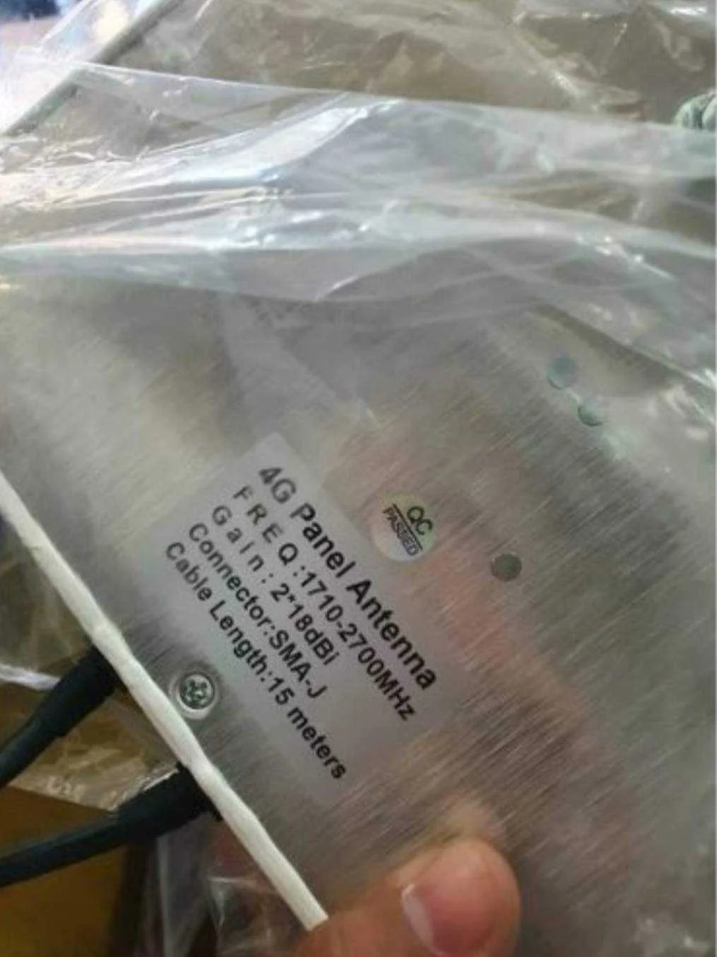

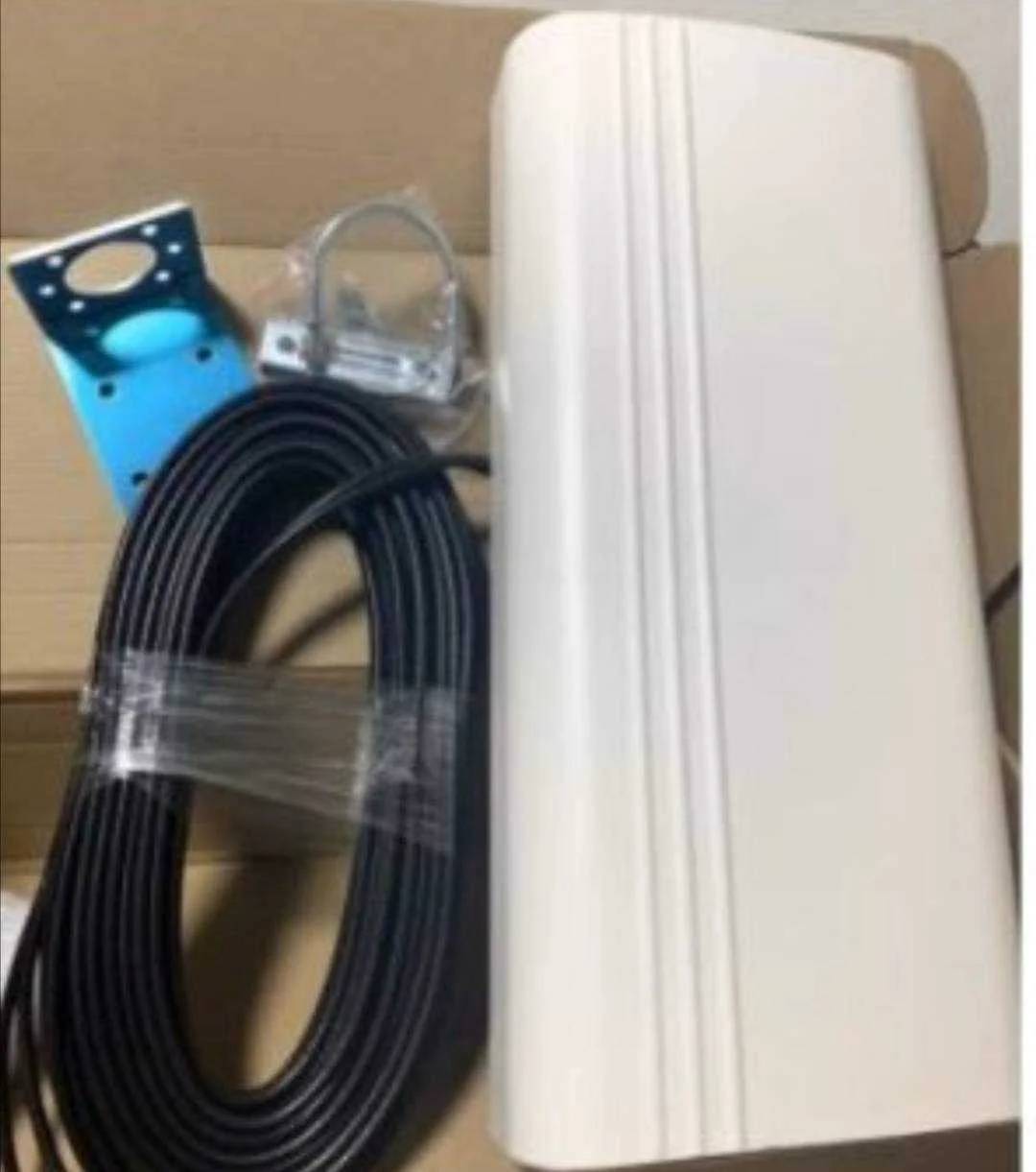

Mga master tanong ko lang kung orig ba itong na bili ko.
B310As pala yung gamit na modem ko.
Nakakabit na sya sa modem ko yung speed at signal walang pinag bago nag speedtest narin with and without using antenna.
Di ako sure kung yung modem ko ang problema or sadyang fake lng yung na bili kung antenna.

saan mo nabili lodi? dapat don sa maraming nag review para sulit ang bili mo.
sa facebook market lng lods 1900 bili ko.
