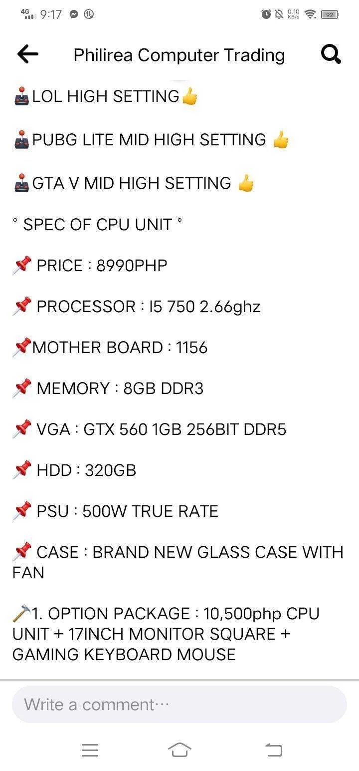

❓ Help Ok napo ba itong System unit specs for Live streaming? at kakayanin po kaya neto Valorant? halagang 8990PHP

lods if usapang games valorant kaya po kya?
isantabi kopo muna live stream kung hndi kerry dun ano po satingin mo? thankyou for helping lods
Ok naman yan sa games kasi GTX naman. Basta lumampas ng 60fps goods na yan
Pero kung ako tatanungin makakabuo na ako sa 2nd hand ng 3rd gen intel + GTX 1050 diyan sa budget na yan. Iba kasi pag sarili mong build mas makakamura ka.
Medyo mahina ang specs TS. At least 2GB sana kung gusto mo ng maayos ng konti na stream. Kakainin ka ng frame drops diyan sa 1GB gawa ng maghahati ang obs at yung laro. Then hindi pa naka SSD. Suggest ko go higher ka kahit i5 3470 + GT1030 2GB GDDR5
Pero kung yan na yung pinaka the best, try mo na lang sa lowest possible settings.
