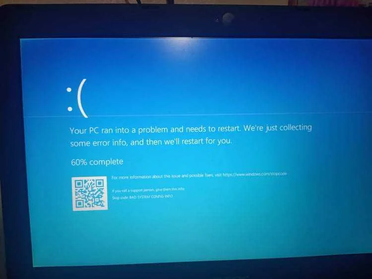

anyare mga paps
ito po ang nakikita ko pagkatapos ng disk check
Stop code: BAD SYSTEM CONFIG INFO
daw sabe.
nagsearch na ako ng mga ways sa yt pero walang gumana. may ibang solusyon pa ba dito mga paps?
kung sabi mo eh na-try mo na mga nakita mo sa yt... hindi pa rin gana
malamang dun ka na sa pinaka-ultimatum >> reformat
but wait... baka may iba pang naka-experience nyan na willing mag share
parang ganun na nga gagawin ko boss. reinstall nalang ako ng windows 10 modded
Clean Install boss
parang ganun na nga talaga gagawin ko paps HAHA
edit: hindi pala ma bye files ko kase may custom install HAHAHA yung sa C lang ang mawawala 😅
try mo to since may issue ang BCD file ng pc mo.
  1. Insert the bootable Windows 10 or Windows 11 installation DVD and boot from it.
  2. Windows setup will begin.
  3. Click Next.
  4. Click “Repair your computer.”
  5. Select “Troubleshoot -> Advanced Options -> Command Prompt.”
  6. Enter the following lines when Command Prompt starts. (Press enter after each line to execute it.)
    bootrec /repairbcd
    bootrec /osscan
    bootrec /repairmbr (Note: the last command you enter will delete and then recreate Master Boot Records.)
  7. Close Command Prompt.
  8. Restart your computer.

matry nga to
okay lang na ilagay ang mga command na yan kahit
X:\windows\system32>
paps?
pag ganyan nangyayari sakin, minsan iniiba ko lang bios mode (depende sa os na ininstall which is kung gpt or mbr ba ung partition) then align mo lng,
mbr = csm
gpt = uefi
pero pag ayaw, clean install mo nalang pinaka final solution. Pag ganyan kase di gumagana One-Click Solution ng HIren's Bootable. Pero give it a try, malay naten.
mbr = csm
gpt = uefi
okay na po paps tapos ko na pong magclean install
