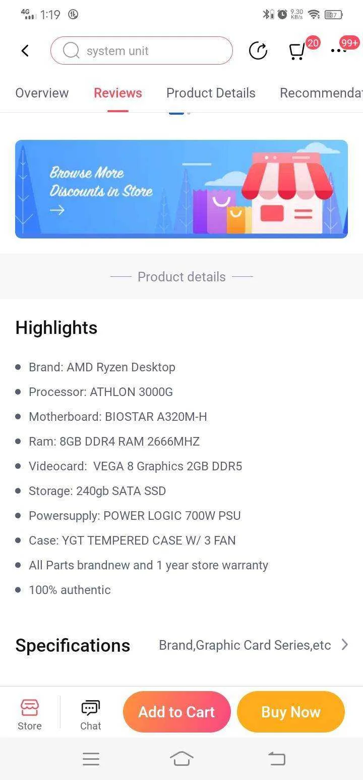

Technically, kaya ng APU/CPU mag-games at low-mid setting sa mga games na nabanggit. Pero iba pa rin ang performance ng PC pag may discrete GPU. Nababawasan yung load ng APU/CPU, kaya bumubilis.
Also, alanganin yung generic na PSU sa build na bibilhin mo. Pwedeng makasira ng hardware ang palpak na power supply unit.
Solution
Pwede na yan pero mas maganda sana kung ryzen 3 2200g/3200g. Wag ka na po bumili ng pc na may dedicated graphics card kasi hindi naman ganoon ka laki ang budget mo. Mas maganda kasi pag tight budget ang cpu with integrated graphics like athlon 3000g and ryzen 3 kasi if ever in the near future gusto mo mag upgrade yung gpu na lang ang bibilhin mo. Check mo po sa youtube may mga gaming test dun.
Kung ang kaya ng budget is 14k, ok na yan kasi sa panahon ngayon mahirap mahal ang mga video card taz iupgrade upgrade nalang. tama din si ManifoldParadox na kung may budget go for Ryzen 3 3200g or 4350G(4 Cores, 8 Threads) and add ka ng 8gb ram if kaya kasi 2GB dyan mapupunta sa integrated graphics.
