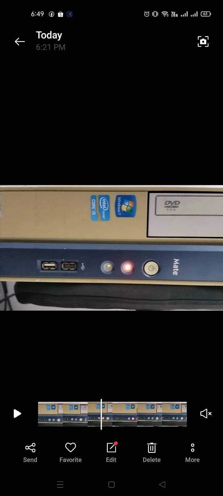

Baka po may maka tulong. Ayaw po kasi mg open ng computer ko. Kapag binuksan ko yong UPS yong kulay red ang una umiilaw sa CPU nya. Thank you po sa maka sagot.
Na palitan kuna po ng UPS gumagana naman sa ibang computer. Sya lang po talaga ayaw mg open. Dapat po kasi pag gumagana yong dalawang ilaw nya kulay green. E kaso ganyan napo sya pag on ko palang ng UPS.
Pwede kasing hindi nag charge yung UPS kaya ayaw mag ON, try mo kaya gamitan ng regular na AVR para ma-isolate kung yung UPS or PC merong is
So its either Ram problem or board yung me issue, try mo i-test yung ram sa ibang pc. If good yung ram, pwede ring kasing CPU naman me issue. Marami kasing pwede cause nyan basta black screen, minsan kahit yung simpleng cmos lang ganyan na rin ang diperansya.
pag nag troubleshoot kayo pinaka unang gawin nyo is remove all peripherals, pwede nyo po munang i derect yan sa outlet para ma check nyo kung working ba yung UPS o baka mobo mo ang may prob
kung ayaw parin kahit walang UPS then Mobo ang issue
remove GPU, RAM, BIOS Batt, Storage, baklas balik ng powersupply,
press power switch for 3 secs then wait for 30 secs then lagay BIOS Batt
linis RAM pasok isang ram, try boot to BIOS then pag okay turn off lagay isang ram (kung meron pa) then boot to bios then GPU boot to bios then storage
ganun lang hangang sa ma determine mo kung anong issue... baka kulang lang sa konting pagpag pc mo
