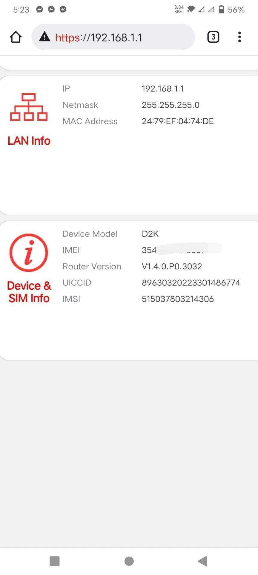

magdowngrade ng kanilang D2K with version 3032.
Link for Firmware:
Steps to Downgrade:
1. Login sa gateway ng d2k modem
2. Paste mo etong link. Kapag lumabas na ang apply cgi oks na yan
Or direct to the point
Yan lang ung naka hide na cgi link pang downgrade d2k v3032 v3021
3. I-Reboot ang modem (WAG IRESET)
4. Kapag nagboot na connect ka sa modem mo. Magchachange ang wifi password into 12345678 (Note temporary mawawala ang net ng modem)
5. Login ka sa gateway ng d2k
Username: superadmin
Password: pldthome
6. Punta ka sa firmware upgrade at iupload ang firmware 2159.PRG.bin.
7. Done
Note: kayo na bahala mag disable ng ota updates at openline
d2k disable updates, openline and change dns to 8.8.8.8
Credit from ma Lods Marukoy and Etc...
