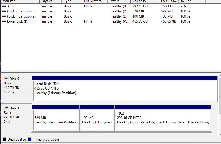

Bumili po ako ng hdd para sa 2nd disk ko peru, ayaw po ma detect, wala din sa disk management... ano po kayo yung possible problem? legit naman ata hdd na bili ko.. sana may sumagot. thanks in advance.
sa mobo paps, bale dun mo nalang econnect kasi nadetect sya.
true kaya pinapatest ko lahat ng port ng sata nya
salamat lods, gumana na,, yung os ko kasi e hindi naka install sa system, sa first hdd ko lang na install kaya,, kaya iniba ko nalang yung hdd boot piorities nya,, inuna ko yung bago and na recognized na siya, peru medyo mabagal na yung boot loading nya... idk the problem peru ok naman so far.. and ask lang ako lods if anong gagawin para mabilis mag load or start yung pc.. Thanks in advanced
Nice, tanong lang kung meron pa :)
off mo mga start up pero mas okay kung SSD ang OS mo hehe
