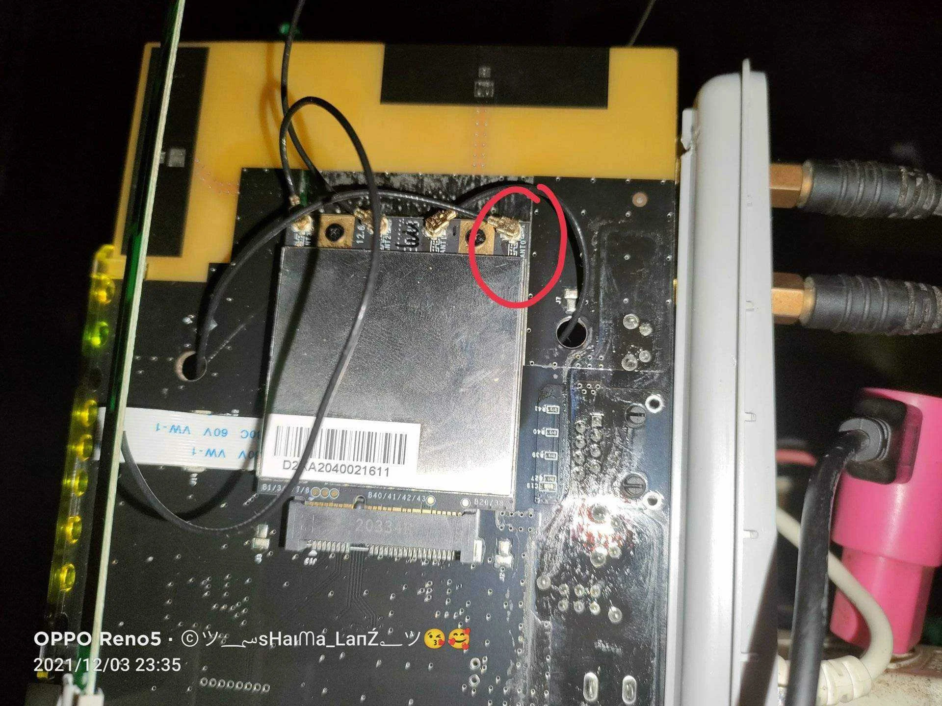

question lang mga bossing.. about sa D2K
kaya ba nilang i dis-able ang ibang
antenna port ng D2K?
basi kasi sa expereince ko.
ayaw nia mag CA hndi siya stable.
kaya sinubukan kong baklasin
ang antenna
tinanggal ko yung isang antenna
( ANT 0 ) pag tanggal ko.
biglang nawla ang signal nia kahit
naka saksak ang 3 pa niang antenna
sinubukan ko ulit ibalik at nagkaroon siya ng signal, hanggang sa tinanggal ko nalang lahat ng antenna nia at isa lang ang nilalagay kong antenna,
sa ANT 3,2,1 ayaw nia magka signal.
pero sa ANT 0 dun lang siya nagkakaroon ng signal,.
posible kaya na kagagawan nanamn ito ng
Pldt Smart dinis-able nia ibang antenna?
( kaya siguro ayaw gumana ng CA nia kasi isang antenna lang ang gumagana )
palagi siyang,
BAND 1/1
BAND 3/3
BAND 28/28
BAND 40/40
ayaw nia sa
Band 1/3
Band 28/40 at ibang bands na pagsamahin.
Huwag mo tanggalin ant0 kase yan ang main antenna nya. Yung 1-3 lahat yan diversity antennas lang.
Right now nasa ant0 at ant2 ako gamit 18dbi MIMO.
sakin sir nilagay ko sa 0 and 3 okay lang kaya yun? nag try din ako alisin yung dalawa nawawalan din tlga ng signal na isa kahit naka 18dbi MIMO.
Oo depende kse sa area kung alin sa 1-3 ang effective diversity. Pero yung 0 dapat talaga meron nakalagay na antenna kse yan ang main.
