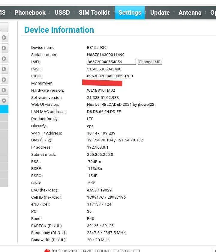

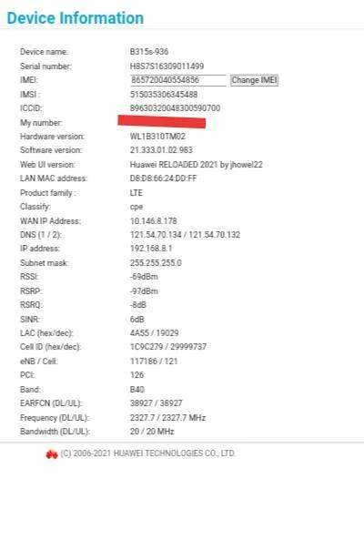

mukhang nag-uupgrade din si smart ngayon ih, nagulat kase ako kanina mga bandang tanghali ganito ang normal reading sa modem ko,
nawalan bigla ng signal tapos nag switch ako from b40 to b1 at binalik ko from b1 to b40 ulit naging ganito yung readings niya, ubod ng ganda
kaso nawala na naman ulit yan bumalik sa dati 🤦‍♂️
