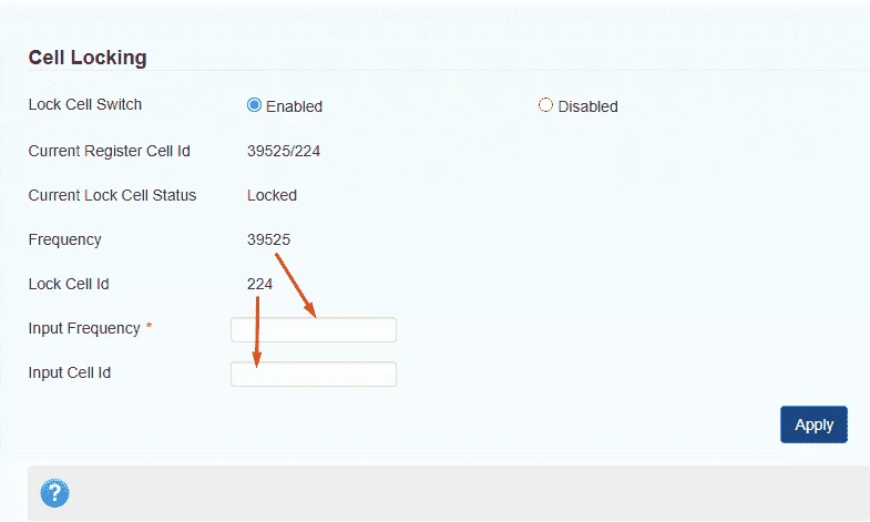

cell locking mo, gamitin mo internet mo sa 2am-4am then log-in ka sa wifi mo then copy and paste mo to after mo mag log in You do not have permission to view the full content of this post. Log in or register now.
makikita mo ang ganito ang nasa picture ko sa baba.
then copy mo lang sa blank fields ung mga numbers na lalabas sayo. dahil yan ang stable cell id kung madaling araw. kung lumagpas na kase ng 5am-11pm unstable na kase mga cell id's

mag Cell id locking ka at Rate limiting para stable

nag iiba cell id kung hindi naka lock every 5 minutes pwede ka i connect sa mabilis na cell tower after 5 minutes pwede ka i connect sa sobra bagal na cell tower, pero kung naka cell locking ka try mo mag internet 1-3am dyan mo makikita magaganda cell towers na mabibilis.. try mo mag screen shoot then pag compare mo mga nakuha mo na cell id's kung saan mabibilis then lock on mo para sa stable internet, kung nakakuha kana ng maganda cell id na mabilis ang internet speed, try mo rin bands locking at channels speed test.
