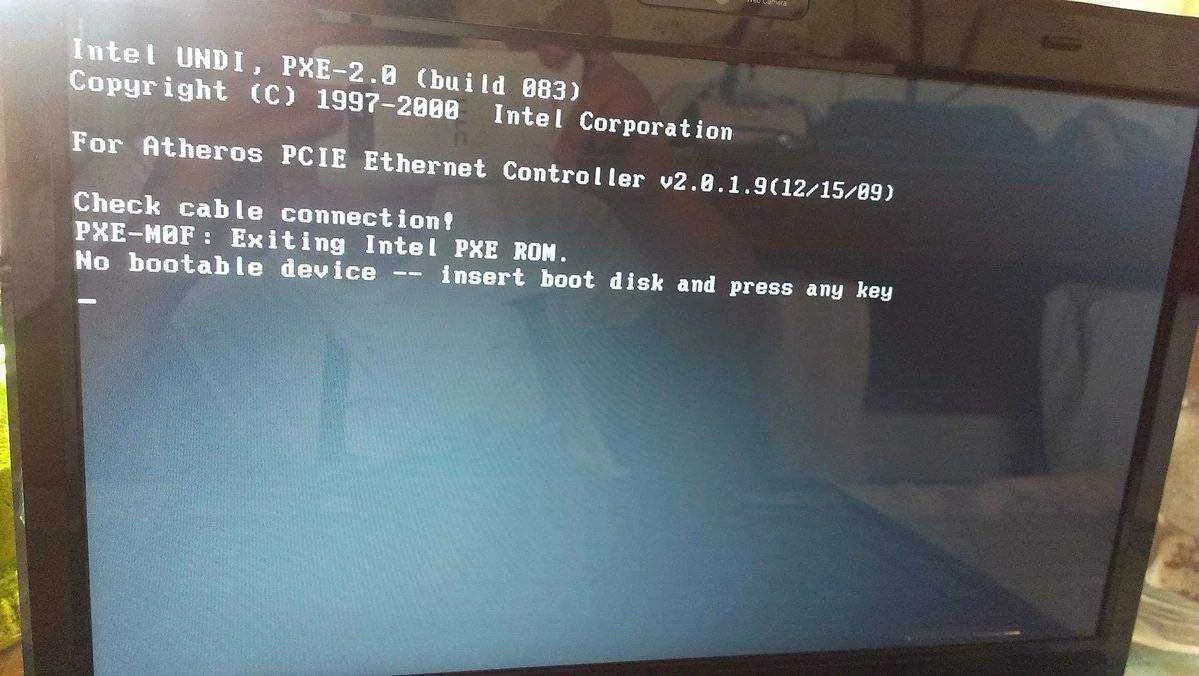

I have a problem dito sa laptop ko, di ko sya maopen ito lang lumalabas. Sana matulungan nyo ko sa issue na toIMAG0737.webp
Yan lang lagi ang lumalabas. Last night ok pa sya but today di na.
pasok ka sa bios, check mo kung na detect ba ang hard drive mo kung detected punta ka sa boot device priority ilagay mo sa unahan ang hard drive. ganyan kasi lumalabas kapag walang bootable device na madetect ang system unit.
I have a problem dito sa laptop ko, di ko sya maopen ito lang lumalabas. Sana matulungan nyo ko sa issue na toView attachment 39216
Hello kapatid... malamang sira ang ang hard drive mo nayan. Check mo sa bios pag makita mo na hanapin mo ang ang drives/storage kung wla siya doon, kailangan mo tangalain ang physical drive.linisan mo sya, gamit ka ng eraser na rubber para malinis ang terminals at paint brush...tapos higpitan mo pag papasok baka loose contact lang namn din.
on mo ang unit dn press delete para makapasok ka sa bios.
Salamat po
Try ko sir, thanks ng marami
tama sila ts baka nga yung boot priority nga ata yan.. on o kaya restart mu ang pc mu pasok ka sa bios depende yan sa motherboard kung panu pumasok yung iba DEL yung iba F1 key ang ippress pag nakapasok ka na pindution mu nalang ang F10 para load optimized defaults tapos save and exit
welcome ito may laptop ako inayos...meron na ako agad 500 pesos bayad...tinanggal ko lang hardrive tapos nilinis ngayon ayos na...
Nasa remote area kasi ako sir kaya di ko pa maayos to. Willing naman ako magbayad if possible :D
Ginamit ko kasi ang laptop last2 night then kahapon until now di ko maopen.
hhehehe... paunang lunas yun kapatid nung nabanggit sa taas..kasi minsan kaya namn nating kalikutin kaso natakot lang din kng minsan..dami nyan sa video tutorial...
kapatid long press mo ang power... o di kayay tanggalin mo ang battery tapos ibalik hit power...feedback ha if gumana..
Takot nga ko kalikutin sir kasi baka masira lalo, wala rin ako tools pra buksan ang likod nito. Last month binuksan to ng kapatid ko marunong kasi sya magkalikot.
Ok boss copy
Ayaw sir :(
Natanggal mo na nag battery? kung natanggal na...ayaw pa rin...need na talaga buksan ang nasa loob need ka ng screw na maliit pag ganun...Tapos linisin mo ang memory gamit ang ruberr na pambura..paunang lunas din yan..
Ok boss copy
Ayaw sir :(
aww kaya pala...minsan din. pwede mo e freeze ra refrigerator yung dili lang mabasa ialgay mo sa cellphane tapos pag tanggal blower mo...ibig sabihin na mag create ka ng sudden change sa temperature para sa hdd...naayos din ang saakin dati..
