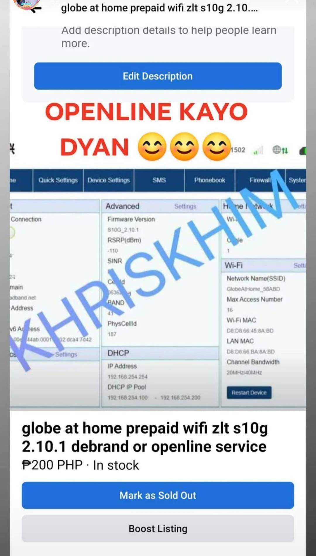

ayan po, sabi openline sa shopee ko yan nabili mag 1yr na po. pero nung sinalpakan ko naman ng sim di naman openline po.
Di pa yan naka openline, sa version ng firmware mo mahihirapan ka mag hanap ng libre mag pa openline nyan. May pay alam ko hanapin mo sa mga past threads makikita mo yon.
Nag update na sa 2.10.1 version ρáíd service na yung openline nyan. Try mo nalang ireset sa likod
nagreset na po ako lahat lahat ganun padin no service po sya 😭
nagsalpak ako ng working na tm sim po, ganun padin no service po. pero yung indicator sa sim green po.. maayos pa po ba to?
Di talaga yan babalik signal mo kase block na nga sim mo. Kung gusto mo mag salpak ng ibang sim like tm or sa smart,tnt pa openline mo modem mo.
hindi ba tinatanggap ng globe at home prepaid wifi pati globe na sim? bawal na kahit globe na sim na ordinary na ilagay sa wifi na to? need talaga sim pang ghpw lang? nglagay ako ng ng bagong sim na globe ayaw din gumana sa wifi e. salamat po sa sagot nyo. ☺️ siguro lock talaga kung kahit globe sim na ordinary ayaw na need ko magbayad para magamit ulit.
Bawal dapat ghpw na sim na para sa modem ket bumili ka 100 na baging sim sa globe di yan gagana. Need na mag pa openline or bili ka ng bago.
Bili ka nalang GHPW sim sa shopee. 49 lang naman yung used na

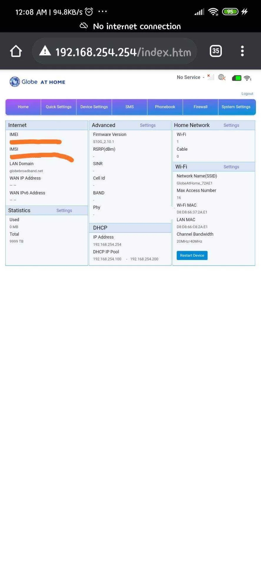

hello po, ask lang paano ba ayusin to? ok yung sim card pero no service po sya. 🥺 kanina lang to nagkaganyan po. pwedeng patulong po? salamat.
medyo late reply nato pero baka makatulong. maybe pag change ng band mo yan, na uncheck mo lahat, ganyan din nangyari kasi sakin na uncheck lahat kaya walang signal kahit buhay yung sim.
may solution dito sa PHC nyan about no signal after na uncheck ang bands. hanapin mo nlang :)
not true po . gagana yan kahit regular globe sim isalpak mo sa di openline na ghpw modem.
hello po. dko padin mapagana wifi ko 🥺 ayaw din po lumabas ng frequency kahit anong type ko. so dko pa ma check if naka uncheck ba sya.
Hi ano po balita gumana nba ung globe at home mo
hindi parin po. 🥺
