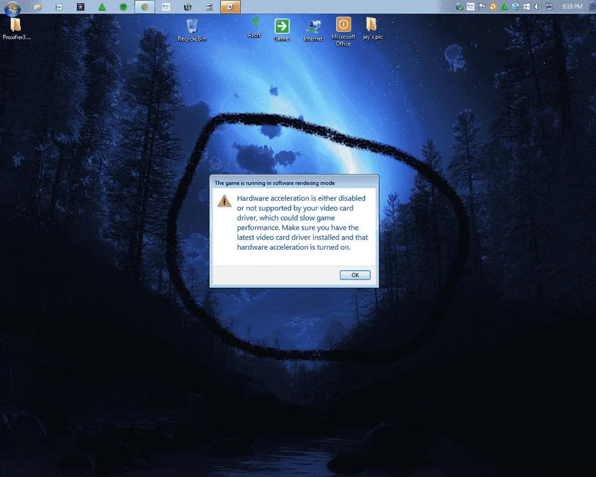

Hindi ma-run ng pc mo ung game nang maayos at mabilis. Nasa CPU pa rin lahat ng rendering process, hindi niya maboost by throwing the responsibility to your graphics card kasi either nakadiasable ang hardware acceleration mo or hindi updated and graphics drivers mo.
Check first kung puede mo i-manage ung hardware acceleration mo.
Control Panel > Hardware and Sound > Display > Screen Resolution.
Click mo ung Advanced Settings, then Ok.
Maoopen ung Troubleshoot Tab.
Pag puede mo pindutin ung Change Settings, updated ang drivers mo, ok ang hardware mo.
Pag hindi puede pindutin, greyed out, install ka ng latest drivers or magupgrade ka ng GPU mo. Ung mamimeet ung system requirements ng game na lalaruin mo.
tama, install mo directx! pag naka install na yan, make sure na naka install rin yung graphics card driver mo, kung di mo pa nainstall ang graphics card driver' malamang walang silbi si directx! dapat yung graphics card driver niya mismo ah? tingin ko kasi bagong reformat ka!
install latest directx
bossing hindi ko kasi kabisado itong unit ko. pang gamming man ito na unit. AMD mn ang processor nito
nainstall mo na ba ang VGA graphics or hindi pa??? para masigurado right click ka sa desktop tapos click screen resolution i set mo siya sa resolution ng pc mo!
na set ko na cya boss
pero sa features ng directX ay not available 3dacceleration at iba pa. ano kaya pwde gawin nito boss?
mali ang VGA driver mo! pag tamang driver ang nainstall mo, ang tatlong direct features ay automatic na ma enable ! sure ako dyan, naranasan ko na kasi yan! at isa pa sir, pag ka install nyo sa directx walang nag pop up na "restart pc to take effect" ??? pag walang lumabas na ganyan, VGA driver nyo yan! di compatible yung VGA driver mo sa windows na ininstall mo! what i mean is... for example ininstall mo ang windows 7 VGA driver mo sa windows 8, syempre di compatible yan, dapat humanap ka ng compatible na VGA drivers for windows 8
