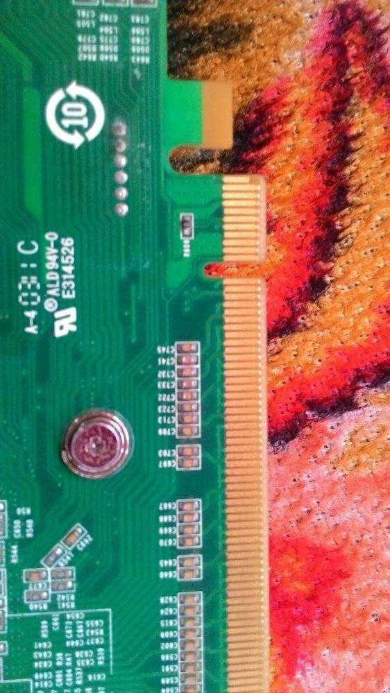

Hindi po kuya,. 6yrs na siya na naka salpak sa comp ko... nong nag double check ako kanina my nakita akong potol sa golden plated ng vcard ko.. posible ba na ito yung reason kung bakit hindi ma power on yung comp ko kung nakasalpak yung vcard kuya?
Pwede ba yun na hindi mag power on yung comp kung sira ang video card na naka salpak?

Ito kuya my putol na guhit sa unang linya ng plate.. sira bayan o ganyan lang siya talaga? Thanks po
