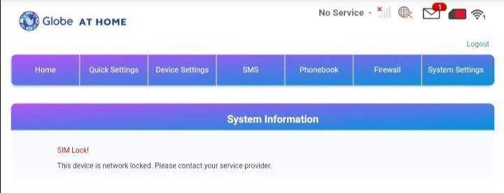

Gamit ko: ZLT-S10G (openlined), version 2.03.3; Smart Bro sim
Background:
Minsan nawawala signal ni smart kaya nagtry ako in-uncheck lahat ng bands. Nangyari nawala/nabura yung nakalagay na bands.
Solution:
Sinubukan ko suggestion ni PHC - Mohn
Try mo e reset paps, wag mo muna e restore yung back up
Katapos ko i-restart may signal na (using Globe sim). Ngunit naka sim lock. Hindi gumana Smart sim:
Kaya pumunta ako sa Device Settings > Advanced Settings > MCC|MNC Locking at set to disabled.
Nag-add din ako plmn ng Smart (51503), then Apply.
Nag-check din ako kung disabled parin ang auto-update as per Generation Miracle's suggestion:
disable naba auto updates yan? baka mag uupdate yan ahaha
Tingnan ko ang bin file at salamat naka-disabled naman.
kase imposibleng mawala yun kung hindi nag update firmware niya ih,
May problema talaga yang mga version na yan, sa 2.0.0 ko, may pa-minsan-minsan lang na ugali, yon bang biglang di mabasa ang sim, globe at smart sinalpak di kilala, tapos factory reset ko lang, ok na, Debranded na ulit. loko firmware ee. Lalo na pag nag trial ka ng mga firmware ng di mga segurado ang pina-mimigay sira, bricked abotin.
ahh okay so posibleng hindi na original firmware tong nakasalpak sa kanya? pareho kase kami ng versiom ng zlt ko dito pero diko pa naman kase na encounter yung katulad ng sa kanya kaya ang theory ko nga baka nag update baka lang naman,
Seguro today, ipakita nya latest firmware version zlt nya.
