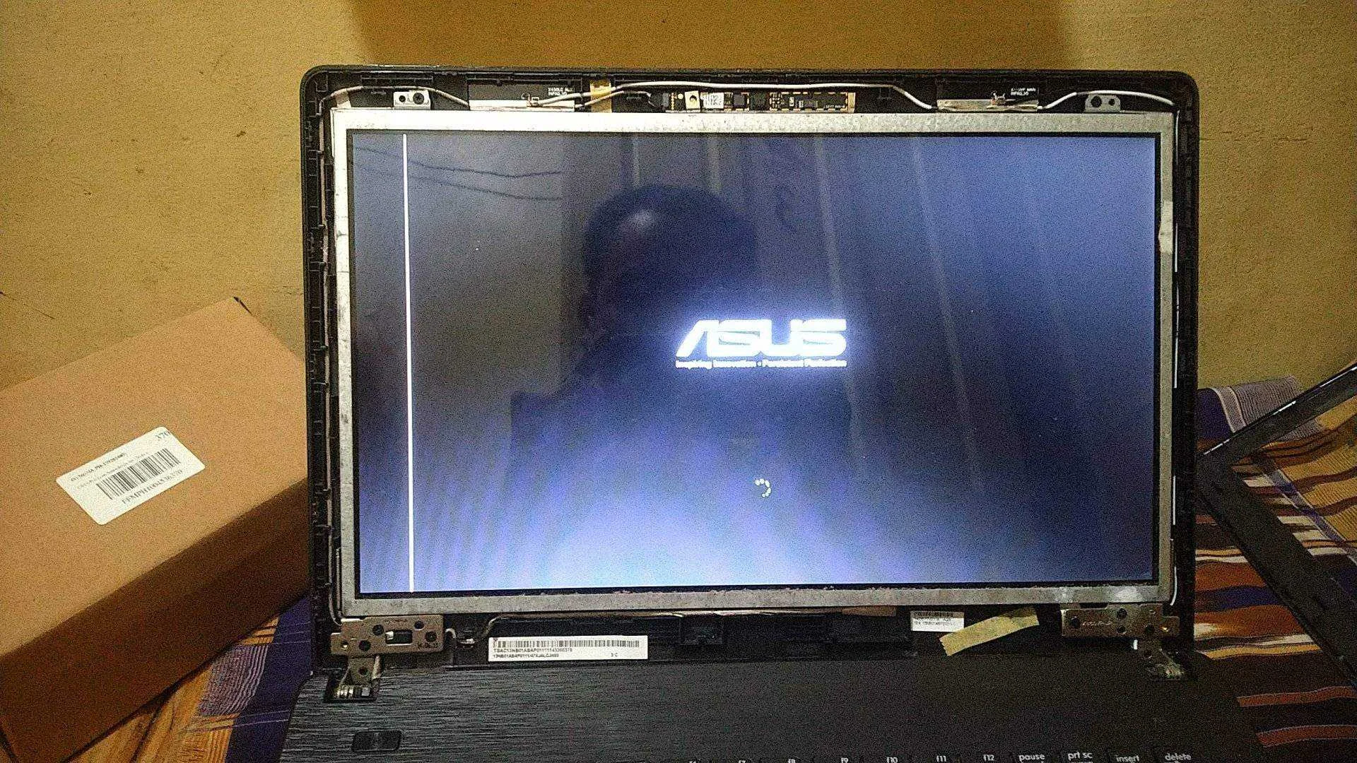

so yun na nga lods hingi ako ng opinion nyo bigla na lang kasi nag ka vertical line yung laptop ko model is ASUS X452L.
binuksan at nilinis ko na yung mga flex wire per no luck parin.
Any suggestions is appreciated mga paps salamat

replacement... ito ang solusyon
pero hanggang nagagamit mo pa naman ng maayos gamitin mo muna (sa mabait na technician ganito sasabihin sayo. pero sa technician na gustong kumita papalitan na agad nila yan)
yun na nga lods eh, pero kasi buo pa yung lcd kasi na wawala sya pag ginagalaw ang flexs cable ang problema ko wala akong heat gun, siguradong tatagain ako pag sa labas ko pina gawa to 😭😭😭
Connect mo nalang sa monitor pag meron ka or hdmi sa tv
temporary fix lang yan lods any ways salamat 😁
pag ginagalaw mo ang flex cable meaning to say pwedeng andoon ang problema.. kung napapalitan ang flex.. try mo bilhan ng kaparehas tignan mo ang nakasulat sa cable dapat same sa bibilhin mo.
pero kung napalitan mo at same issue baka sa kinakabitan na iyon.
bibili ako hot air gun sa shopee try ko reheat kung oobra pag hindi sako po palitan flex paps 😁
