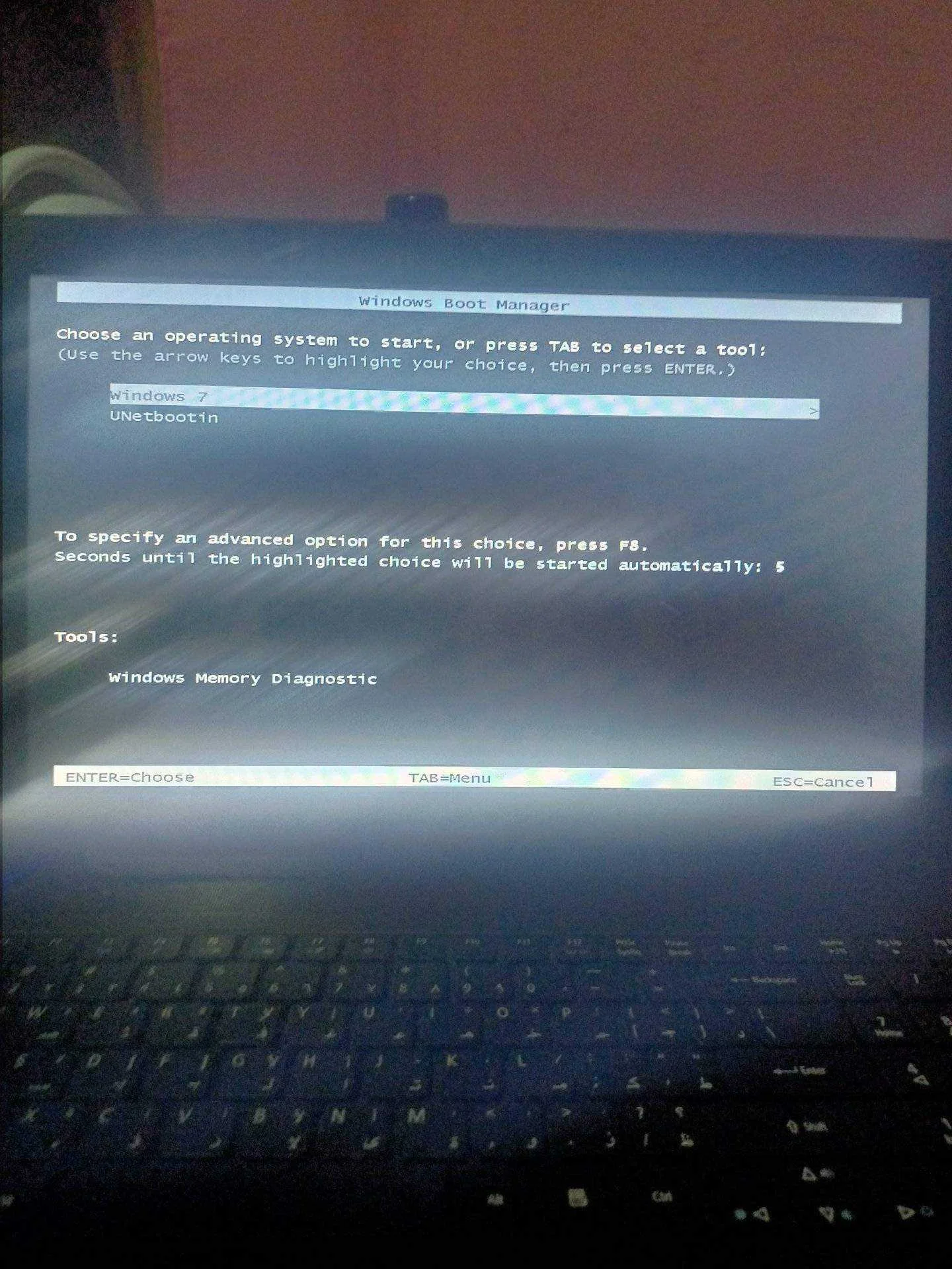

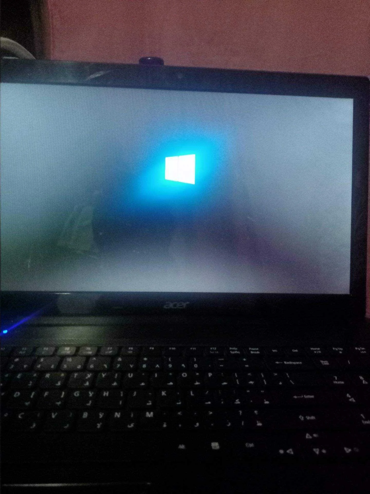

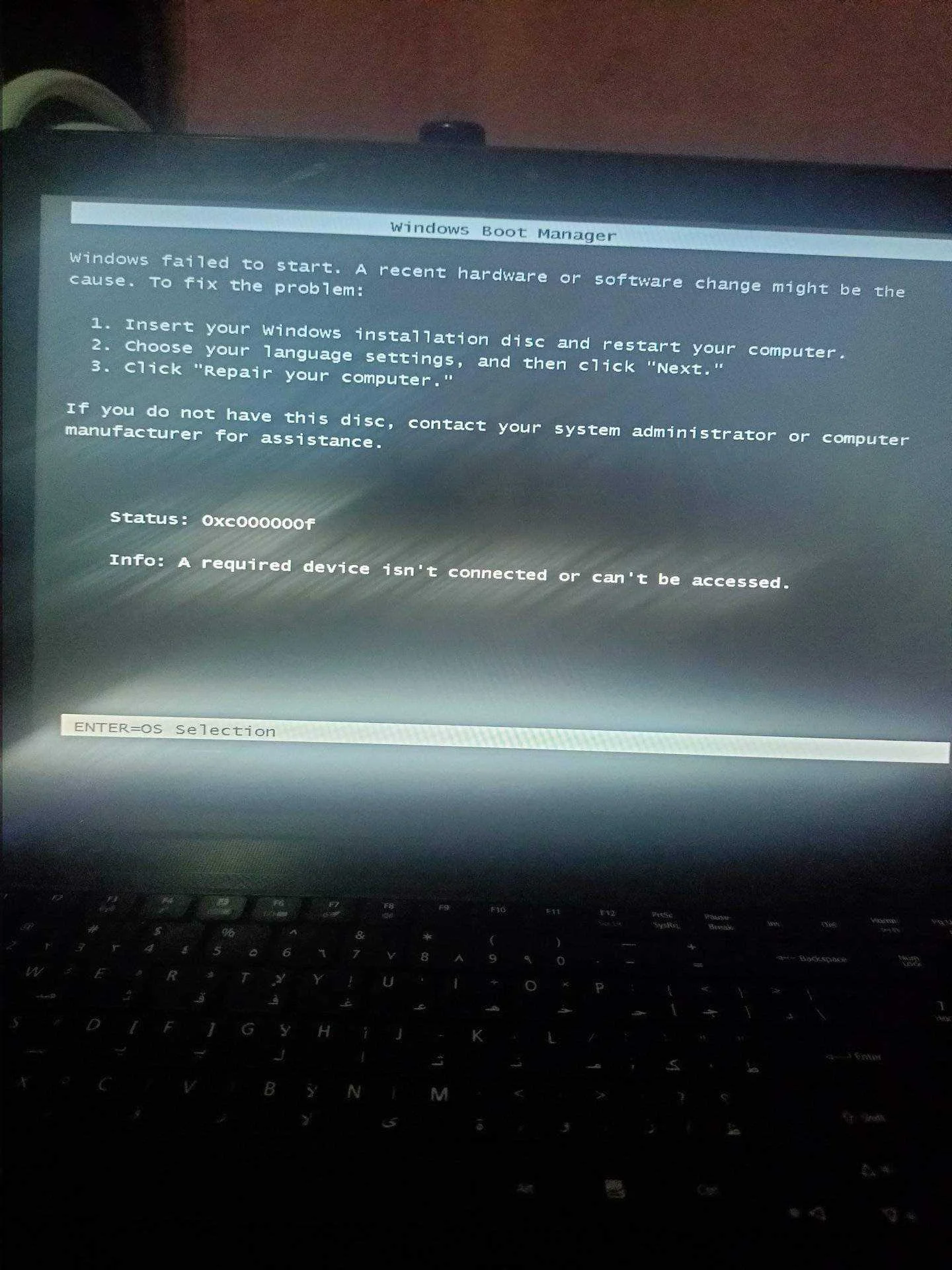

Mga master diyan magandang gabi paano po ma fix to, pa help naman. Nag sunod sunod na brown out kasi samin dito. Pag open ko ulit eto na lumabas at di na mapindot yung keyboard nya no response. Paturo naman po ng paraan para ma fix to. Mahal kasi mag pa repair sa repair shop neto. Sana may makatulong need ko kasi sa work ko my mga important files kasi na nakasave sa laptop ko. Salamat in advance.

power shortage? try mo muna kung may mahiraman ka na external keyboard dyan yun muna isalpak mo kung gagana ba, kase kung hindi baka repair nga talaga bagsak mo
gamit ka ng external keyboard kung di mo ma pindot yung builtin, tapos pasok ka sa startup repair para ma kita kung anong sira nya at baka sakaling ma repair nya sarili nya, or pwede ka din gumamit ng installer ng windows version ng laptop mo, tapos dun sa pagkatapos mag select ng language meron dun repair your computer sa bandang baba click mo lang yun tapos startup repair ka
try to press F8 before booting.then press SAFE MODE. if nakapasok na, reboot your system.win 7 kc yan eh.if di pa rin nagboot up.reformat na yan ts.try to pull out your HDD to recover your files before reformatting.
