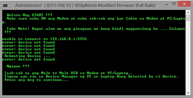

❓ Help 936 modem no jumper
patingin ng sa device manager mo kung detected yung huawei driver 🤭
mukhang nagkakalikot kpa rin ganito na lang make sure na nainstall mo na yung adb at huawei drivers, make sure na naka open na rin ang telnet client ni windows, tama rin dapat yung male to male cable mo paano ma determined kung tama yung mga nabanggit sa taas? bago ka mag jumper mode or even naka jumper mode kna dapat lalabas sa device manager mo na may huawei sa usb driver links pag sinaksak mo si usb male to male sa pc, kung wala? palit ka male to male cable or mag diy kna lang goodluck!
ano po yung telnet client? na install ko na po yung adb at huawei driver
hindi pwede sa windows 8.1 sir ang pwede lang is windows 7 and 10 pro
sige po makiki gamit ako ng laptop windows 10 po
same pa din po sa pic na pinost ko po, una ko pong ginawa install adb at huawei drivers at yung telnet po succesfull naman po both windows 8.1 and windows 10 pero same lang po sa picture yung lumalabas may kulang pa po ba ako? kakabili ko lang din po ng usb to usb male cable kanina
