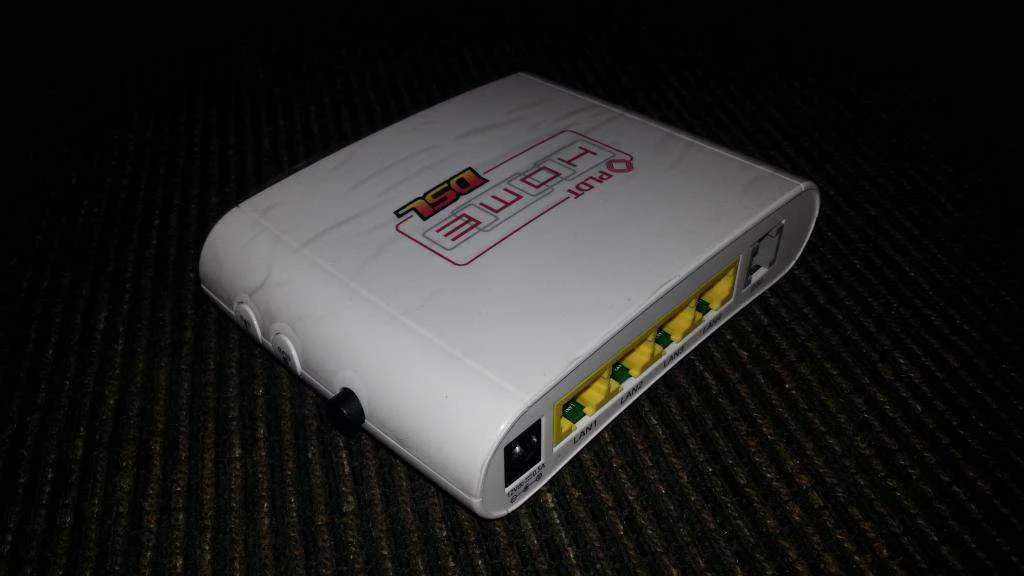

Guys pahelp naman sa PLDTHOMEDSL modem router ko .. mahina kase signal ng WIFI ng DV235t ko balak ko gaweng wifi router yung PLDTHOMEDSL help naman sa setting panu iconfig yung DSL para mging wifi router nlng dun sa DV ko sayang kase kesa bumili ko router .. upload_2014-7-16_21-52-52.jpegIMG_20140707_115316_zpsb4958451.webp

Salamat Sa Feedback sir .. ou gumagana sya pag naka DHCP<none> ung lng ginawa ko kaso ang sakit nea after ng ilang minuto or hours nag lilimited connectin ( DNS PROBLEM ) daw may kulang pa kea sa setting ni PLDT ? tapus pag tinanggal ko na sa modem sa router kaht nakatanggal naglilimited na sya .. any solution sir o DHCP <none> lang talga setting nun ?
