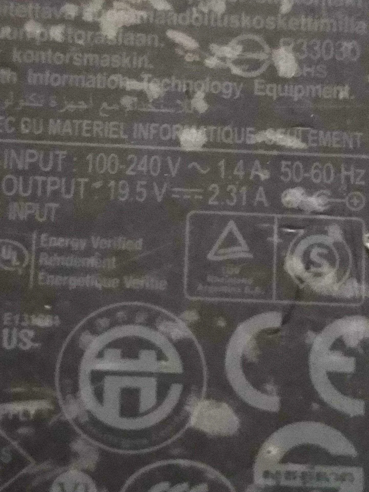

Original charger:

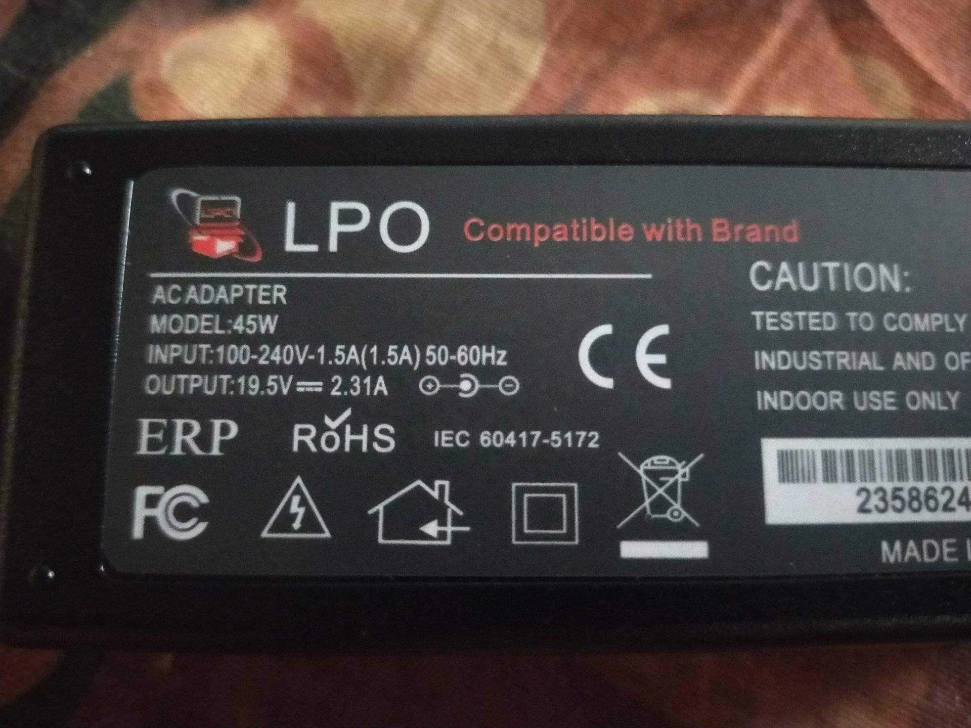

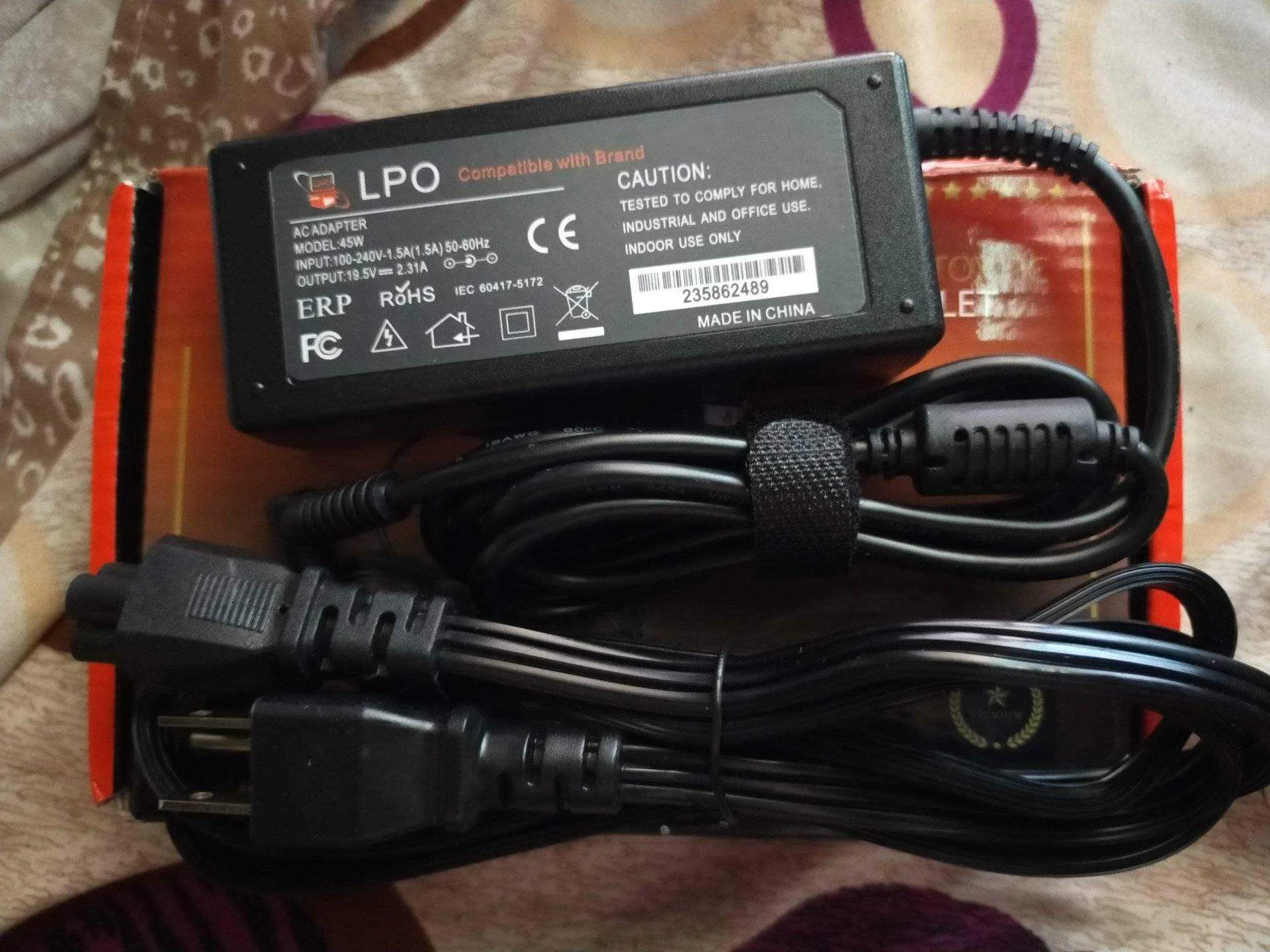

Delivered charger:

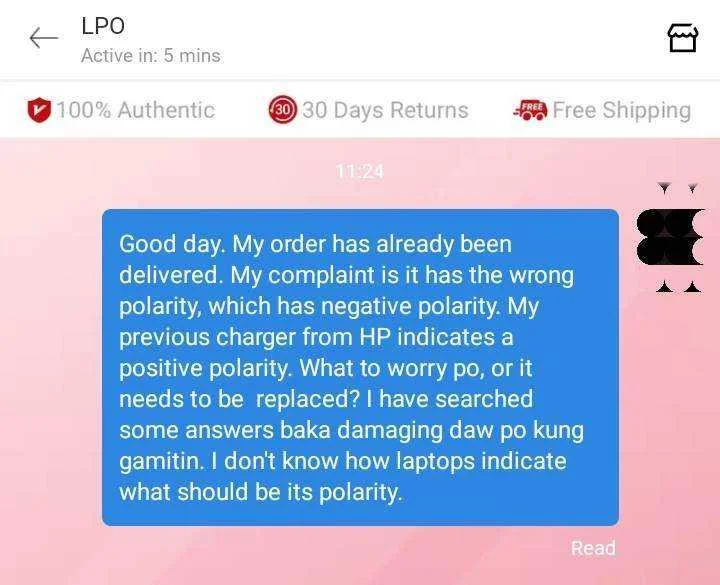

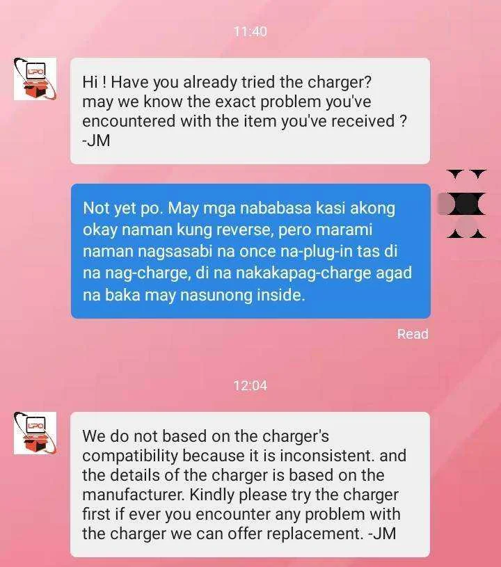

Kaya di ko pa masubukan. Reply ba naman sakin:
O mali talaga yung edit ng symbol. Mukhang baliktad yung hitsura ng symbols sa charger, lumalabas tamang center-positive naman siya. It indicates na yung center conducter daw ay positive while yung outer ay negative.
Wala naman akong nakitang ganitong symbol for polarity. Laging C with a black dot.

much better safe than sorry. ibalik mo na lang at wag mo na sundin yung sinasabe ng seller na itry mo na kung may problema ba sa charger o wala, hindi naman niya kase sasagutin kung may masira sa laptop mo ih, on that case kase basta china brand hindi ko naman nilalahat pweding magkamali sa pag print ng icon, pero im not sure sa case mo kung ganun nga ba talaga, mas maganda ibalik mo na lang,
Kaya nga e. Hinihintay ko pa nga sagot para ipa-replace.

try to use watt tester. 19 -21+ volts. goods.
Okay naman voltage/amperage niya lods. Polarity inaalala ko.
baligtad lang yung drawing ng sa original at doon sa LPO charger. Pero same lang yung polarity nila.. Safe iyan gamitin parin..
yung gitna is POSITIVE
yung labas is NEGATIVE
orig:
LPO:
Yes! Thank you lods sa pag-confirm, tama nga second guess ko. Bat di naman ganon kaarunong yung seller, inamin pang di sila bumabase sa compatibility ng charger, original naman from first buy. Delikado bibili sa kanila.

Gamitan mo lang analog tester.. yung red ng tester lagay mo sa loob ng butas, gamit ka perdible.. yung black sa labas dikit mo lang.. pag pabaliktad palo ng tester meaning baliktad polarity ng charger... pero may nasukat ka 19.5v ibig sabihin goods yan pede mo na salpak
same polarity naman ah.. center pin is positive.. ano ang problema
