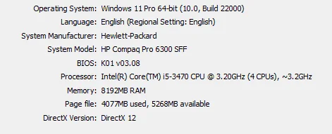

Hello po. Binigay po sakin ng kuya ko old PC niya. Okay naman po siya para sa mga school applications na ginagamit ko. Balak ko po sana lagyan ng video card at ssd kasi may nabasa ako mas gaaganda at gusto ko din makapag install ng games kahit isa lang. Patulong po ako kung ano pwede gawin at magkano magagastos dahil pag-iipunan ko po or kung wala na po pag-asa dahil luma na. Salamat po sa sorry wala po talaga akong ka-alam alam at first time ko magka pc pero nag search naman ako iba po kasi talaga pag may nag recommend.
ito po specs niya

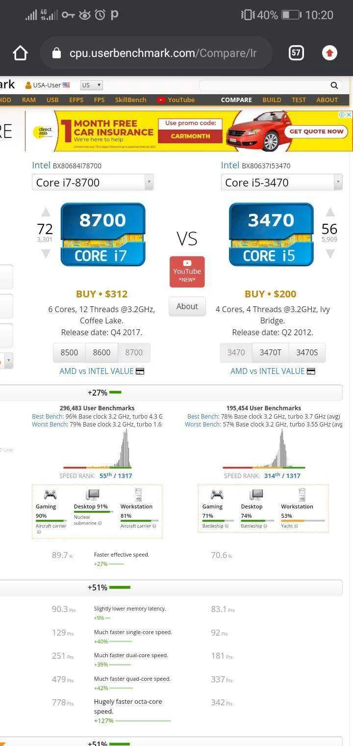

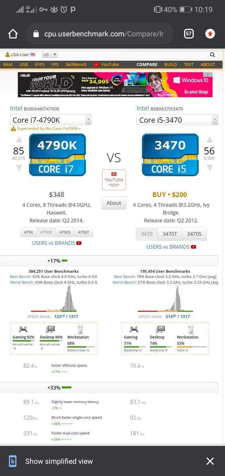

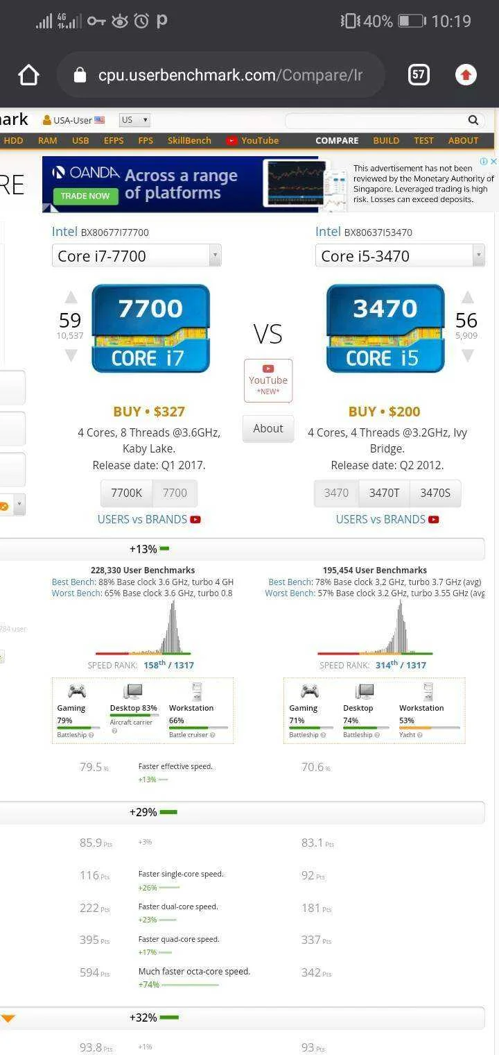

Tignan mo benchmark kung ilang percent vs 4790k, 7700, 8700.
Kaya pa yan hanggang magmura sa susunod ang ddr4 kasi kakalabas lang ng mga ddr5 modules ngayong week.
