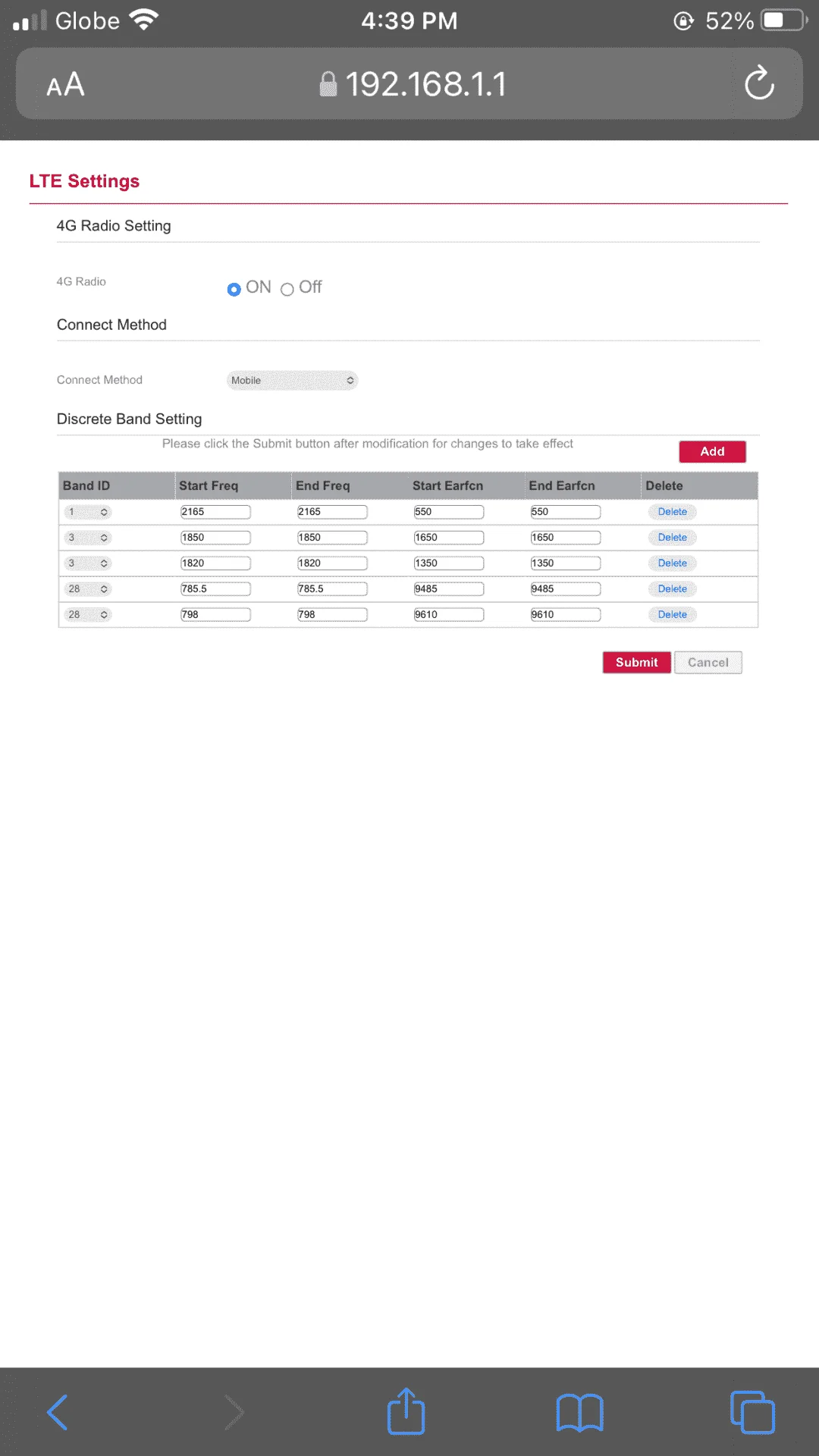

Step #1
Ekimbot hahaha 😝 char lng!
Syempre log in muna.
Punta ka sa link nato:

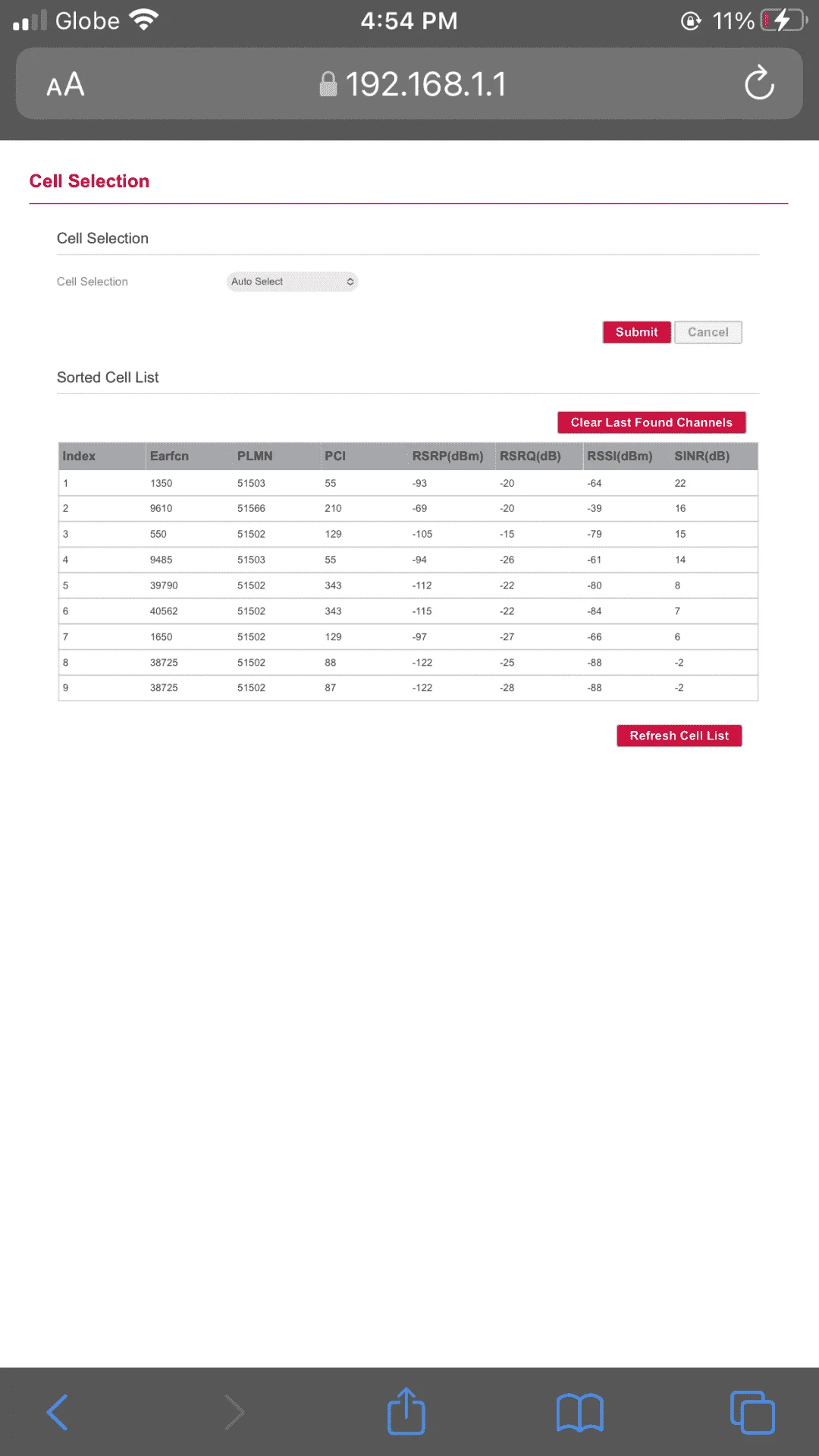

Click refresh cell list tapos ok mo lng.
Usually walang tigil ang loading sa screen.
Pero pag nakita mo na na stable na ulit lahat ng led nung modem, maliban sa wifi indicator click mo lng refresh
Makikita mo Under sa PLMN ang Sumusunod:
*51503 for smart
*51502 for globe
*51566 for Dito

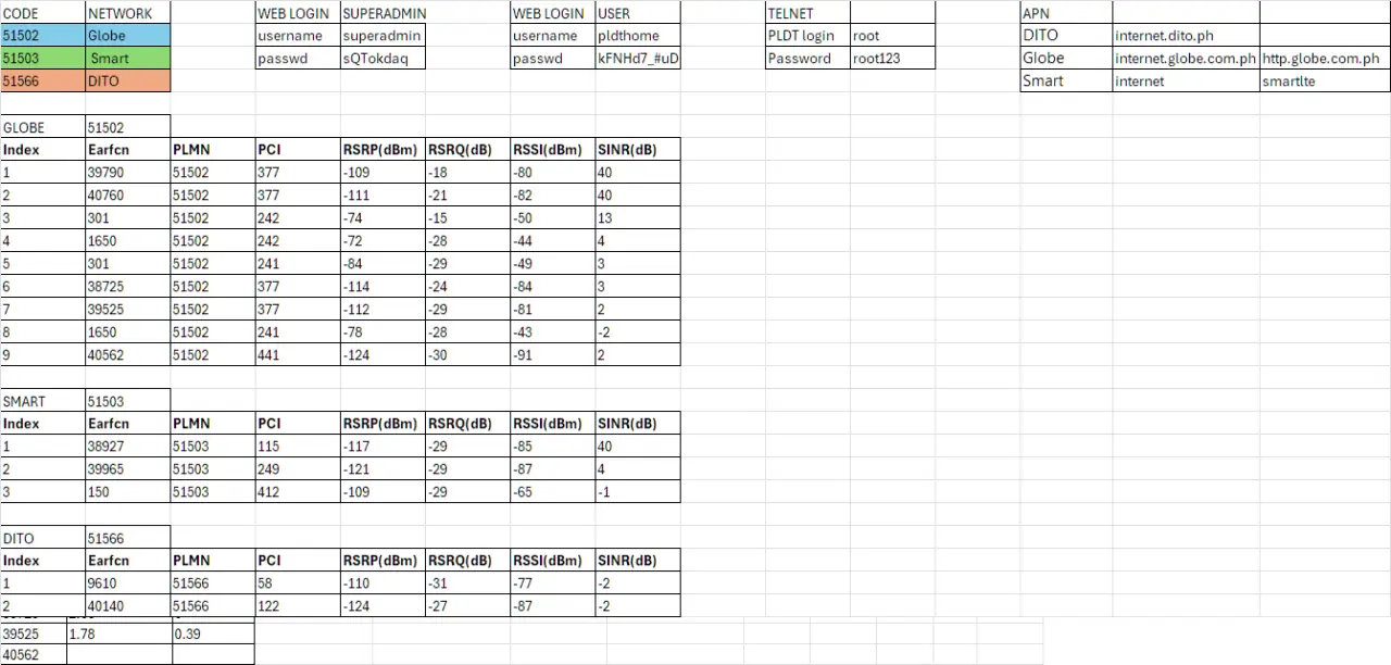

Ilista mo ang EARFCN under sa network na e tetest mo o eh screenshot mo nalng, need mo yan.

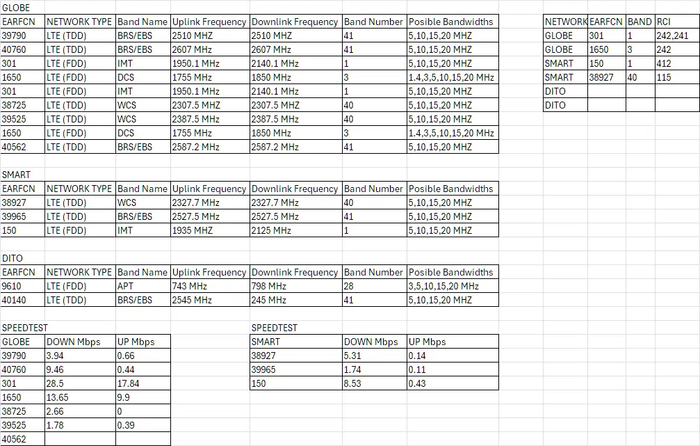

Pumunta ka sa link na ito para ma calculate mo ang EARFCN at para malaman kung saang band ang EARFCN naka bilang 🙃
Pag naload na ang page. Scroll down mo lng hanggang sa makita mo ang box sa ibabaw ng Band Class Select region.
I input ang EARFCN at pindutin ang CALCULATE .
Scroll down uli at makikita mo ang Bandwith kung saan nakabilang ang EARFCN.
‼️ Tandaan! Para mapabilis, e calculate mo na lahat hahaha isa2x para d na pabalikbalik 😝
Para malaman kung malakas bah ang nasagap mong frequency Syempre testing mo isa2x hahaha 😝…
Para ma test mo ang speed ng bawat band
Pindutin ang link na ito:
Piliin ang tamang Band sa dropdown tapos e enter sa Box ang EARFCN sa ilalim ng Start EARFCN . Then click submit
Mag update yung modem mo…
tingnan mo yung modem mo kung bumalik na ang signal led indicators.
tapos speed test kah nah.
Ulitin lng ang prosiso sa magkaibang Bandwith na my kaugnay na EARFCN hagang sa makahanap ng dalawang malakas Na Bandwith …
‼️ and advisable under thesame PCI.
Na try ko kasi yung different PCI medyo nag fail 😅 ewan bakit.
‼️Pweding pag samahin same Band pero dapat magka iba Ang EARFCN 🙃
So nahanap mo yung dalawang malakas Na Bandwith .
I input ulit ang mga ito na my magkasunod na strength… kung sino malakas sya si number one. At kung parihas silang malakas, so its up to you kung sino ang ma una 🙃
‼️Gawin ito sa lahat ng available network sa iyong area kung gusto mong kada sak2 mo nang bagong simcard galing sa smart,globe,dito ay d na kailangan pang paulit2x ang set up. 😊
Halimbawa nakuha mo na ang dalawang malakas na band sa bawat network na gusto mong gamitin sa modem na ito. Ilagay ng mag kasunod.
1.smart
2.smart
3.globe
4.globe
5.dito
6.dito
Tapos pindutin ang submit.

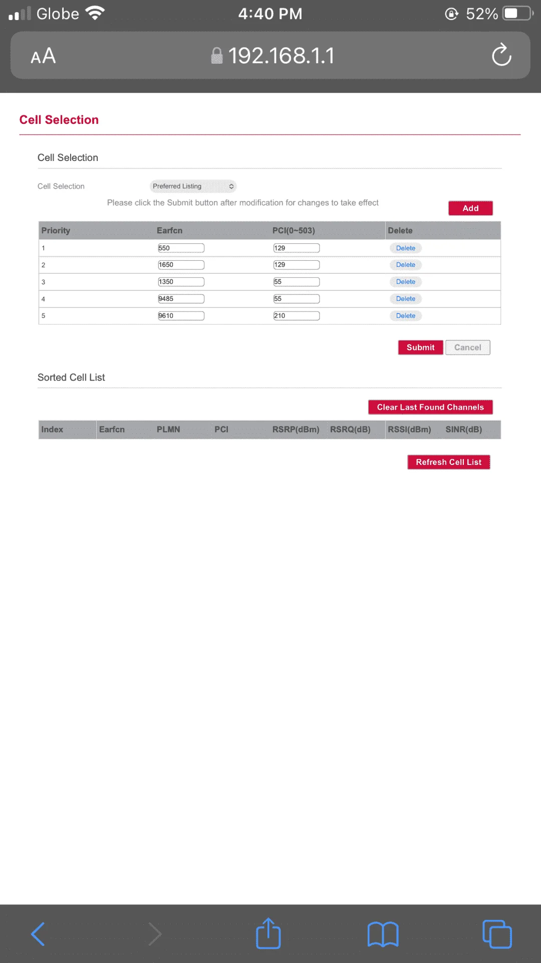

Pag nag load na ulit ang page. E refresh uli ang page para ma confim kung pumasuk ang inputed data.
Bago pumunta sa kasunod na link.
Ilista ang bawat EARFCN na na pili at ang PCI.
Then balik tayo sa unang link
Pag nag load na ang page. My makikita kang dropdown “Cell Selection “ naka AUTOMATIC. Pindutin at Palitan ng PREFERRED LISTING.
Pindutin ang Click Add
I input mo ang tig dalawang EARFCN na malakas at PCI sa bawat network na gusto mong gamitin.
Submit mo lng.
Pag nag load na ang page. Refresh mo lng para ulit para ma confirm kung na saved ba lahat 🙃
‼️ dapat same din ang pagka sunod2 hah.
1.smart
2.smart
3.globe
4.globe
5.dito
6.dito
Tapos nah ❤️❤️❤️❤️❤️
