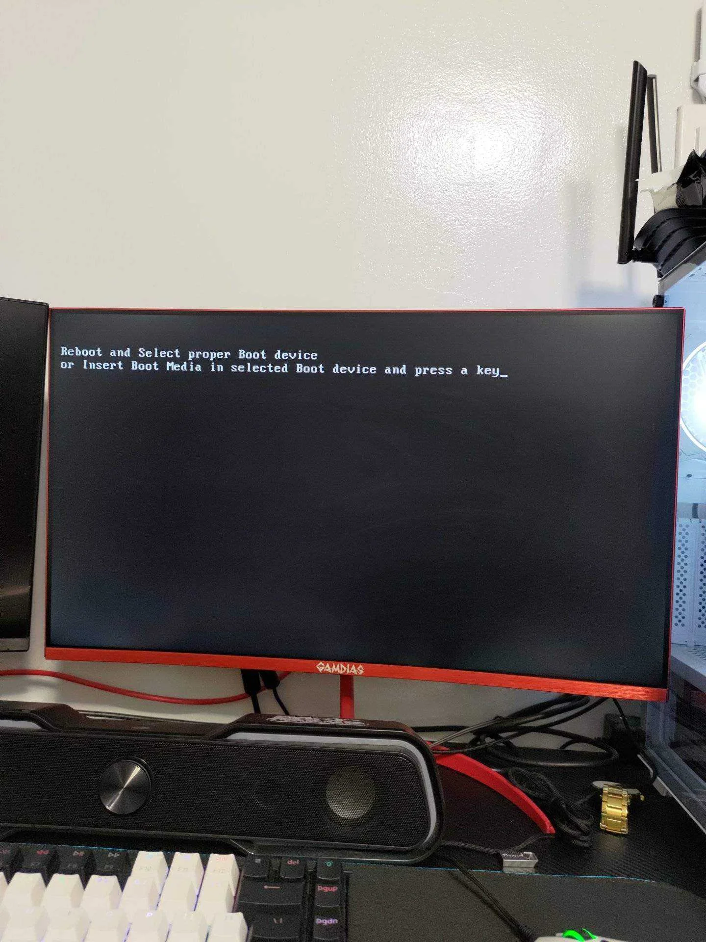

❓ Help Windows Cannot install required files
Kung kahit anong OS ang i-install mo at 0x8007025D (ERROR_BAD_COMPRESSION_BUFFER) pa rin, baka may bad sector ka sa installation space ng HDD mo kaya lagi yan lumalabas - at marami pang pwedeng dahilan na sinabi na rin ng iba. Mahirap kung wala kang pang-verify na ibang pc, para masiguro yung integrity ng installer mo. Kaya trial and error na lang.
Mag-diagnostic ka rin sa RAM mo para sigurado. Subukan mong mag-partition at magsubok kung saan parte ka lalampas dyan. Test mo lahat ng common steps to resolved this specific problem. Meron namang guides yan sa net.
Hello TS,
Dagdag info na lang po, possible causes pag ganyan, either sa gamit na flash drive, sa downloaded iso, usb port, RAM issues. Pa try na din po pa plug sa ibang usb port. Thank you.
