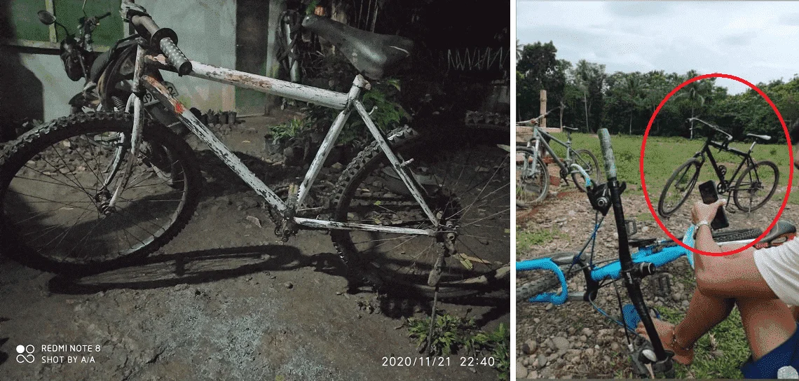

Nagbago mga isip ko mga frens. Dami talaga lubak dito sa amin. Bibili na lang ako ng either 29ers or 27.5 na MTB. 26ers pa kc mtb ko 16 years old na pala

MTB na lang 29ers. Mahal gravel bike lods. Palitan ko na lang handle bars tulad sa taas.
