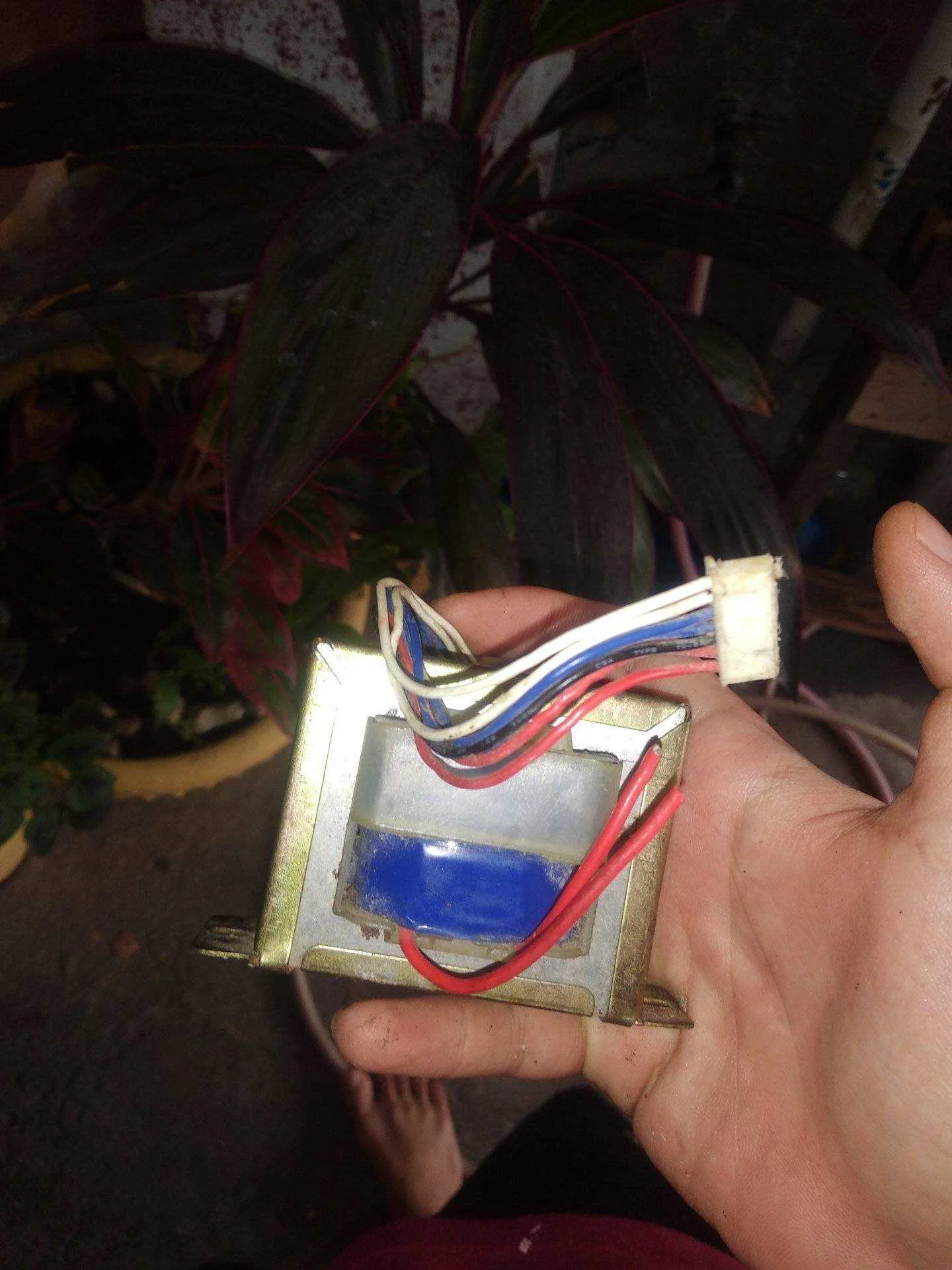

Kung itetest ko po yung output voltage nya san kopo ilalagay sa AC or sa DC? Salamat po.

Thanks. 😊 Student palang kasi ako analog multitester palang meron ako ganun din naman po procedure diba?
yung dalawang red malamang ang primary nyan..yung madaming wire ang secondary. Iba iba ang voltage nyan kaya marami. kung wala ka pa rectifier sa secondary ilagay mo sa ac voltage yung multitester mo kung gusto mo malaman ang output nyan.
mag ingat sa AC voltage na galing sa outlet.
