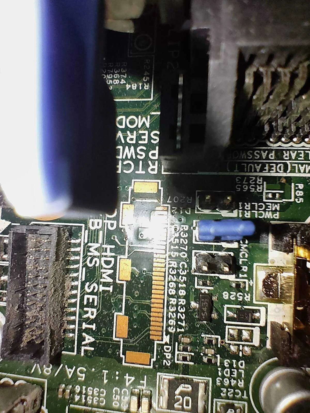

So may PC ako dito na Dell Octaplex yung pang office. Gusto ko sana magamit pero di ko alam paano ma reformat kasi pag i reformat mo or iBoot naka password lock sya pati di rin ako admin account.
Any remedies mga sir para ma reformat?

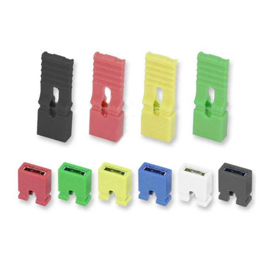

Dell Optiplex 9020, Hanapin mo ng PIN Header na nakalagay PSWD nakaprint sa motherboard, then using tweezers or salvage ka ng isang jumper plug sa motherboard mo, parang ganito ng itsura niya. er-Connector-Short-Long-Type-Jumper-Plug-Cover-DIY.jpg
Since Dell yan, color sky blue or blue ng color niya.
Lagay mo iyan sa pin header ng PSWD sa motherboard then turn on mo yung pc for 5 secs then balik mo yung pin header sa original location niya.

Dell Optiplex 9020, Hanapin mo ng PIN Header na nakalagay PSWD nakaprint sa motherboard, then using tweezers or salvage ka ng isang jumper plug sa motherboard mo, parang ganito ng itsura niya. View attachment 1661844

May dalawa Sakin lagayan di ko laam saan boss hehe
