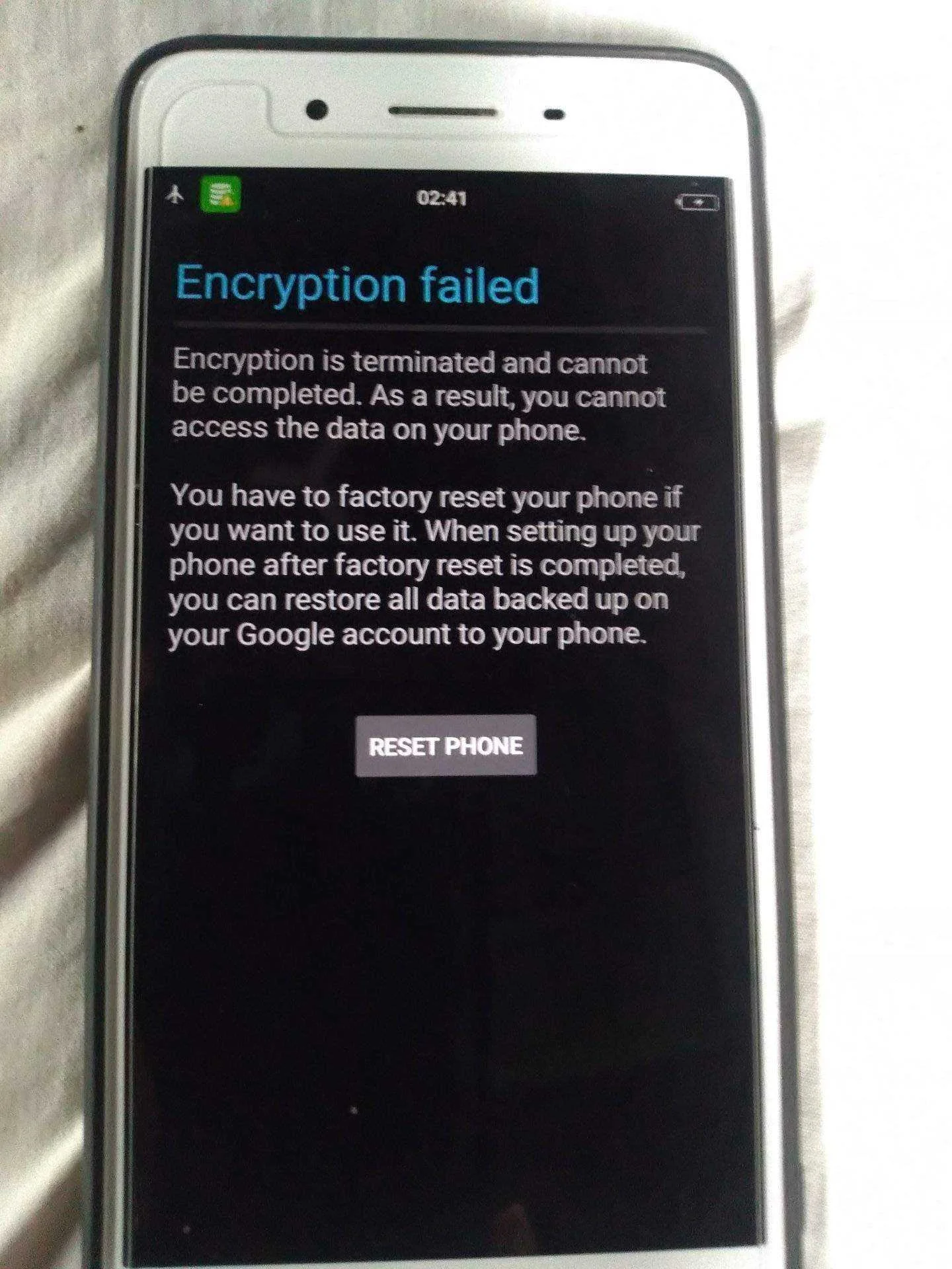

Mga master ano kaya problema nito.. nagkaganyan nung pag flash ko ng firmware..nakailan ulit na ako ng flash ay ganyan pa din. Hardware na ba problema neto o Software lang?

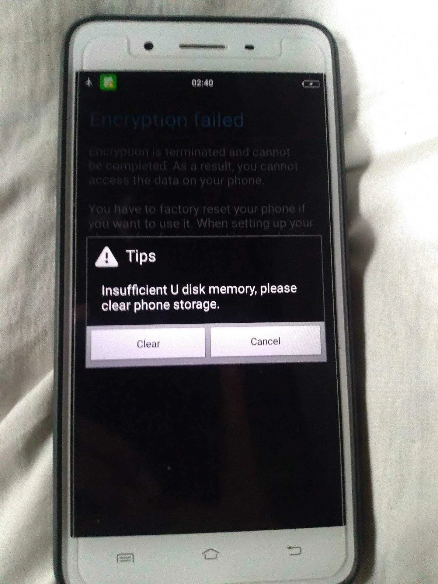

Kahit ireset ko ay ayaw ganyan pa din.. parang ayaw madetect ng phone ung storage niya. Pa-help po😅IMG_20211003_140356.webp
maling firmware na flash mo hahahahahaha tsaka kailangan may sd card hahaaha
Paano kaya ang method neto lods? Ayaw gumana sa QFIL eh..laging sahara failed.. tapos nag flash ako ng firmware sa Miracle Box.. nag flash naman.. kaso ganyan na ang nangyare haha. ibig sabihin mali pala firmware
mali hahahahaha yung stock firmware lang idownload mo
idelete mo muna bago flash ng bago
Meron dito sa stock recovery na system repair mode.. tapos may idadownload na firmware.. gagana kaya to? kaso nung buksan ko sytem repair mode.. may nakalagay na failed to mount / data on/ dev/ block/dm-0 blah blah blah.. bale finoformat ko sa phone storage muna

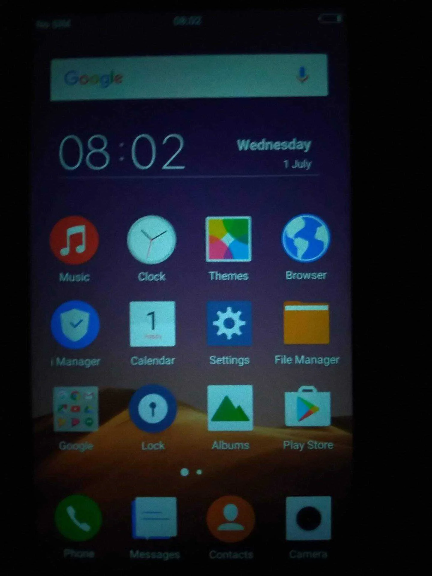

Mga boss okay na ang phone ko..install and update lang pala katapat nito via option ng stock recovery sa system repair mode.. bale nag connect muna sa wifi para mag download ng firmware sa sinaksak kong memory card tapos nag install ng kanya . Salamat mga boss.😅
