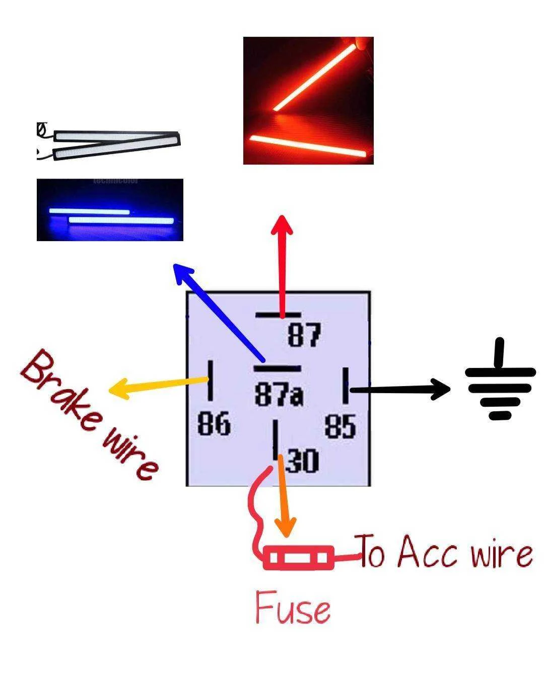

Kapag Di naka brake, kulay BLUE
( any kulay na gusto mo pwede )
Kapag nagPreno ka kulay RED
WIRING DIAGRAM :

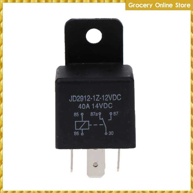

SDPT RELAY ang isa sa kailangan
Lagyan ng switch yung galing Accessory wire. Para pwedeng patayin kung araw.
LED 1 (BLUE example) kapag di naka preno ito yung iilaw.
Positive wire i tap sa 87a ng relay
Negative sa good source na bodyground.
LED 2 (Mas Ok kung RED) iilaw kapag nag preno.
Positive tap sa 87 ng relay
Negative sa Body ground/batt. -
Kung may tanong ka pa - -
Huwag mahiyang magcomment.
Thats all
Good luck sa pagwawiring 😉

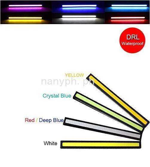

anong name lods? salamat

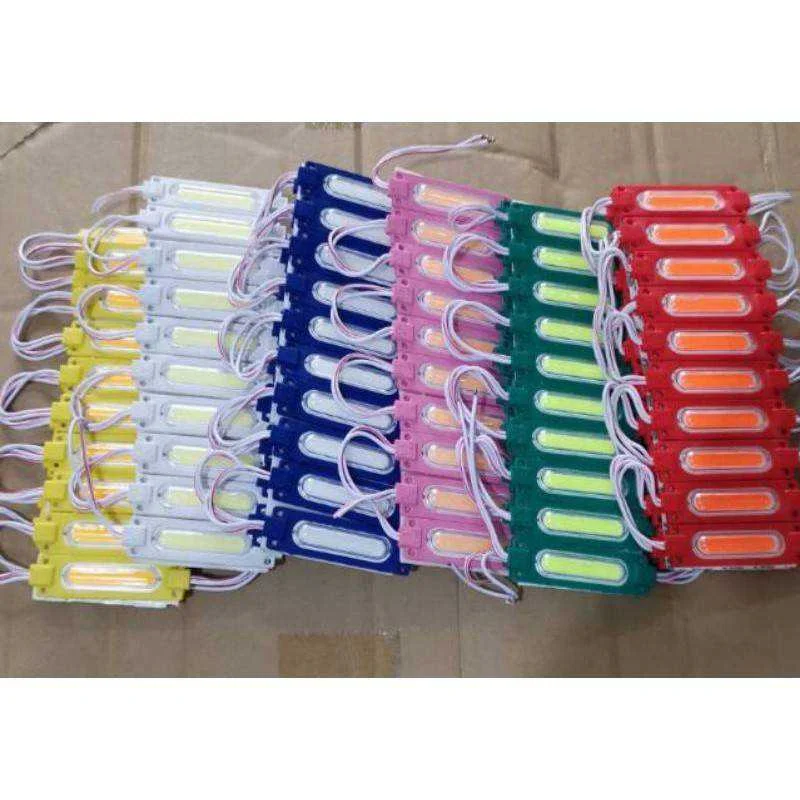

Yung LED kahit anong LED na gaya ng mga to pwede.
COB LED o DRL LED

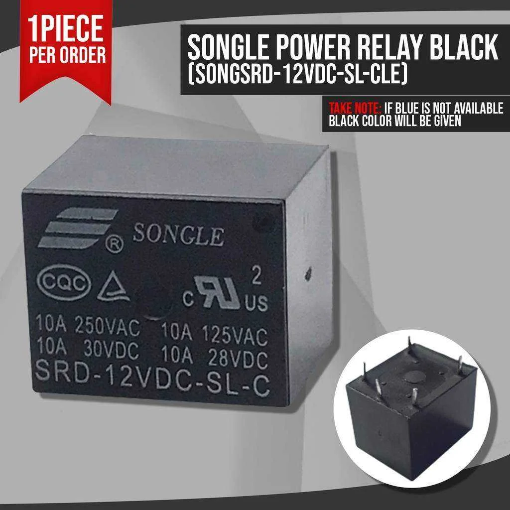

Yung SPDT RELAY naman ganito ang CODE
Kung alam mo naman na kung paano itong mini relay o electronic relay, meron ito sa Electronic shop. Pwede narin ito.
