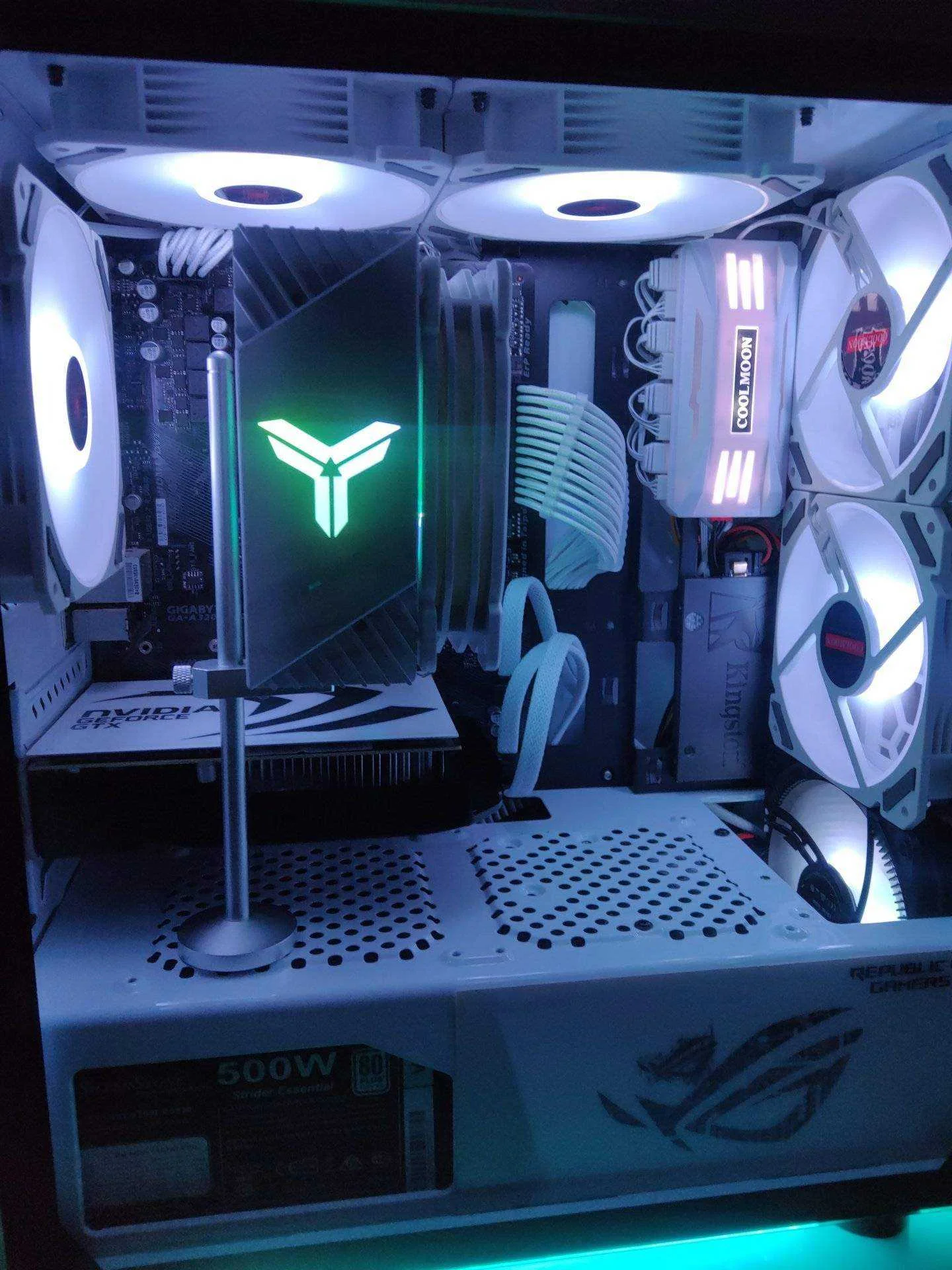

Current specs ko is:
cpu - ryzen 5 2600
MOBO - gigabyte a320m-s2h
gpu - 1050ti
ram - 16gb
ssd - 240gb
bali balak ko mag palakas pa ng cpu kasi cpu intensive yung csgo e kaya paba ng mobo since nakalgay nmn sa site ng gigabyte kaya pa ng mobo ko ang ryzen 7 3700x update lng ng bios? naka aftermarket naman ako na cpu cooler max temp ko is 55 degree medyo hassel kasi mag palit ng mobo mag reredo nanamn ata ako ng install ng OS at drivers

x570 na po kilangan nyu yan sir, at ma bottleneck po ung 3700x sa 1050Ti, ang alam ko sir kayang kaya ng 2600 ang csgo 1080p 144hz paired with 1660Ti, pang workstation na po yang 3700x.
kng gusto mo sir upgrade ka sa b450 at cooler, overclock mo sa 4.1 ung 2600.
ou lods naka 144hz naman ako na monitor balak ko kasi mag stream kakain kasi ng malaking fps ung obs e tsaka cpu intensive naman ang csgo kaya ok lng na bottleneck siya sa 1050ti, ayaw ko din mag overclock so need talaga mag palit ng mobo?
try mo po mag stress test sir, most likely hindi aabot ng 80c ung cpu mo kasi naka a320 ka, same lng po mang yayari sa 3700x kasi mas maunang iinit ung VRM modules mo, may chance din na ma susunog ito.
kng mag uupgrade ka naman sir pwede ka sa 2700x + b450, 4+2 phase VRM module w/ heatsink.
gagana naman yan TS lalo na di ka naman mag oc
it will do just fine bantayan mo lang lagi vrm temps lalo na 16 threads 3700x at wala pa heatsink mga vrm
max fan speed mo nalang all the time case fan
sge lodi sa current set up ko kasi sa r5 2600 ko nasa 70-75 ata vrm temp ko e pnaka last kasi sa prio ko mag upgrade ng mobo kung kaya pa naman
sge lodi salamat sa mga inputs
