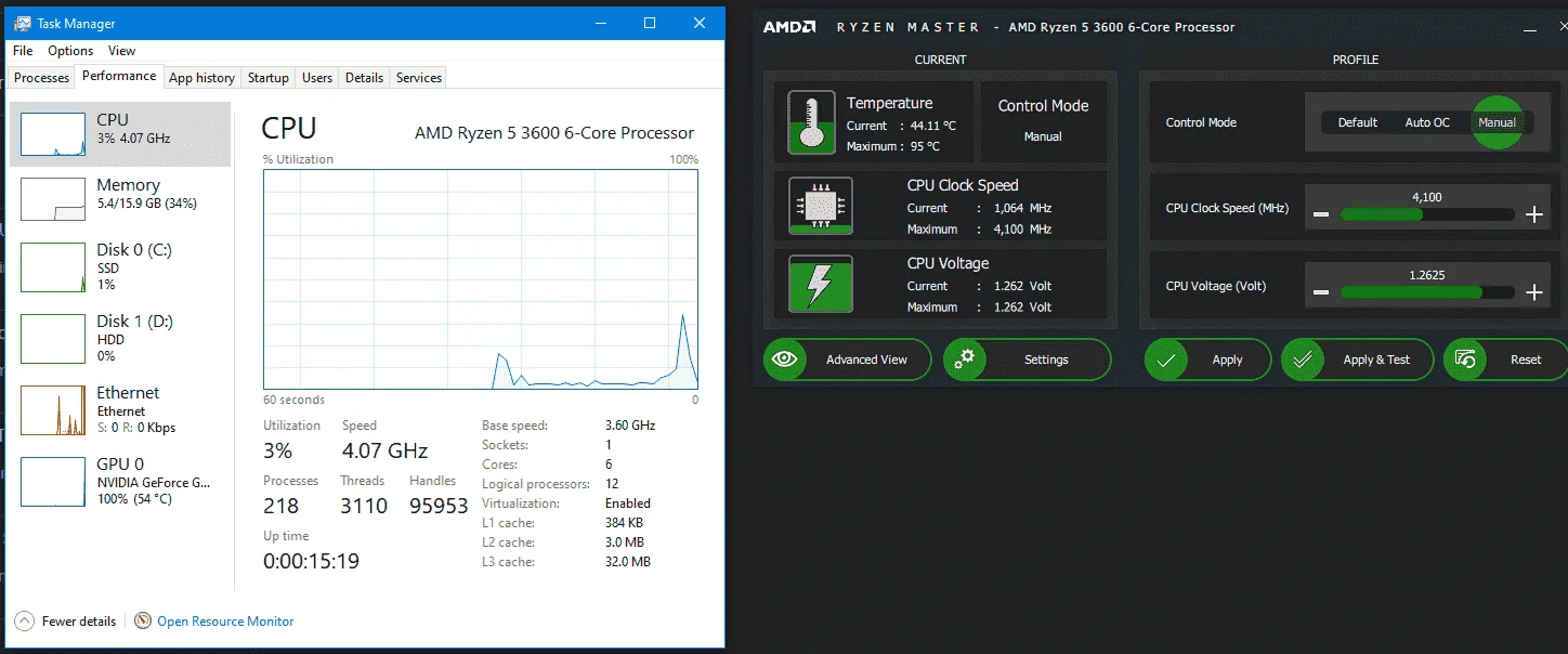

pa help naman po. safe lang po ba ito?
ryzen 5 3600 po ang aking processor. nung ininstallan ko po kasi ng bagong cpu cooler nag flufluctuate yung temps niya, pero nung gumamit ako ryzen master umayos naman temps at hinde siya parang nag uunstable temps.
anong aftermarket cooler ginamit mo? grabe ang init naman ng max temp mo 95 ako naka ryzen 5 2600 max temp ko lng 55 degree while playing games jonsbo cr1000 gamit ko cooler 4 heat pi-pes
kng ako sir set to default mo muna ung settings mo at mag stress test sa bagong cooler para ma check mo baka hindi naka set ng maayos ung cooler sa cpu or hindi maganda spread ng thermal paste mo.
then kng reasonable naman ung temp tsaka ka na mag overclock, d ko kasi gets sir ung unstable temp, baka sa software na ginagamit mo, try mo sir ung hardware monitor, mas comprehensive ung data nya, makikita mo din ung temp reading ng actual pins.
may mga failsafe naman po sir ung motherboard mag auto shutdown po yan pag na abot ung max temp, pero research at study mo lng sir kng panu mag overclock, mas maganda sir sa bios level ka mag set kasi direct sa motherboard mo ung instructions, ung ryzen master kasi dadaan pa yan sa window.
