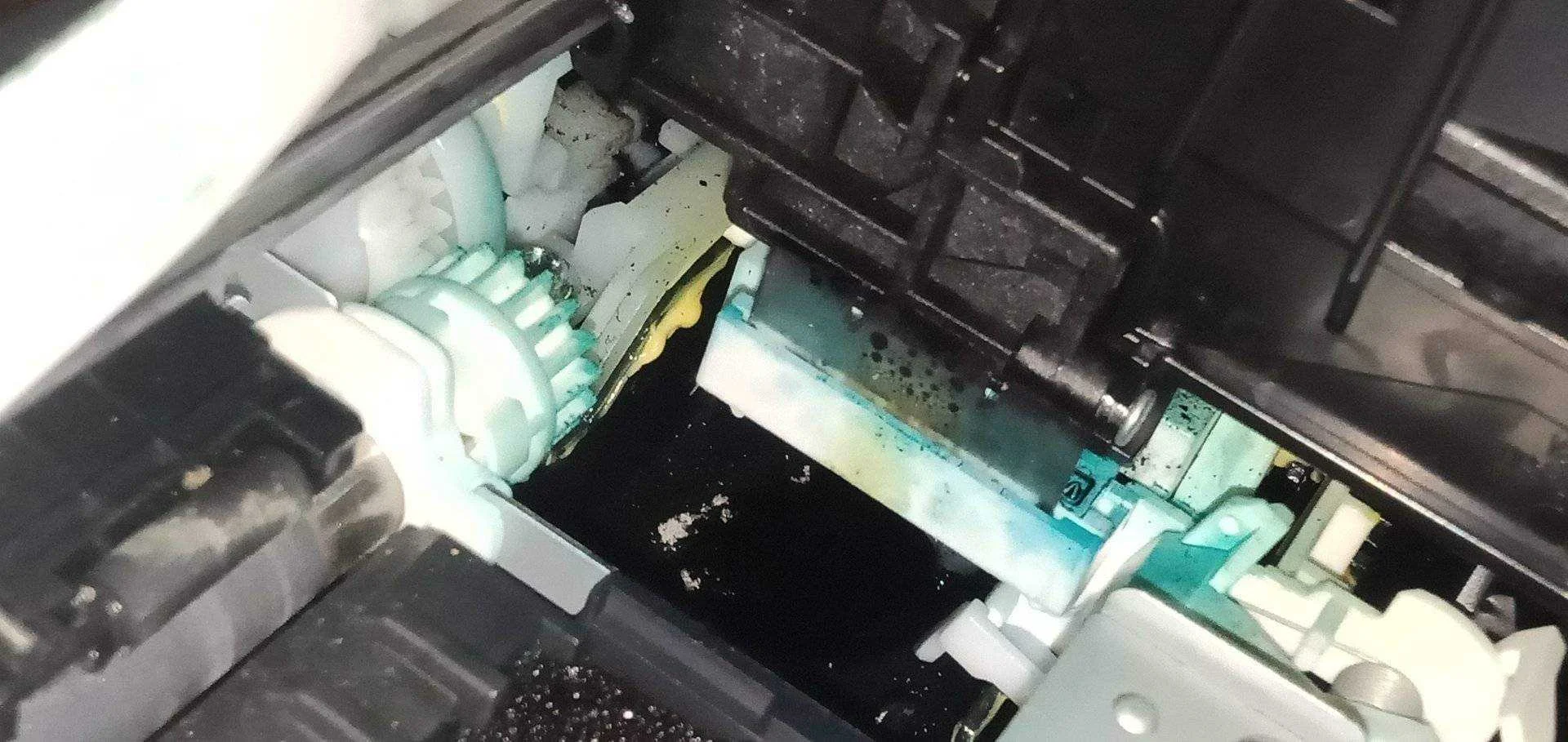

Ahh pa help lang sana guys 😅 Yung printer po kasi dito ayaw na gumana ng isang kulay, nagkukulay green karamihan sa print nya kaya sa tingin ko may problema sa magenta, then nag check nako ng cleaning, deep cleaning, tsaka ink flush ayaw parin

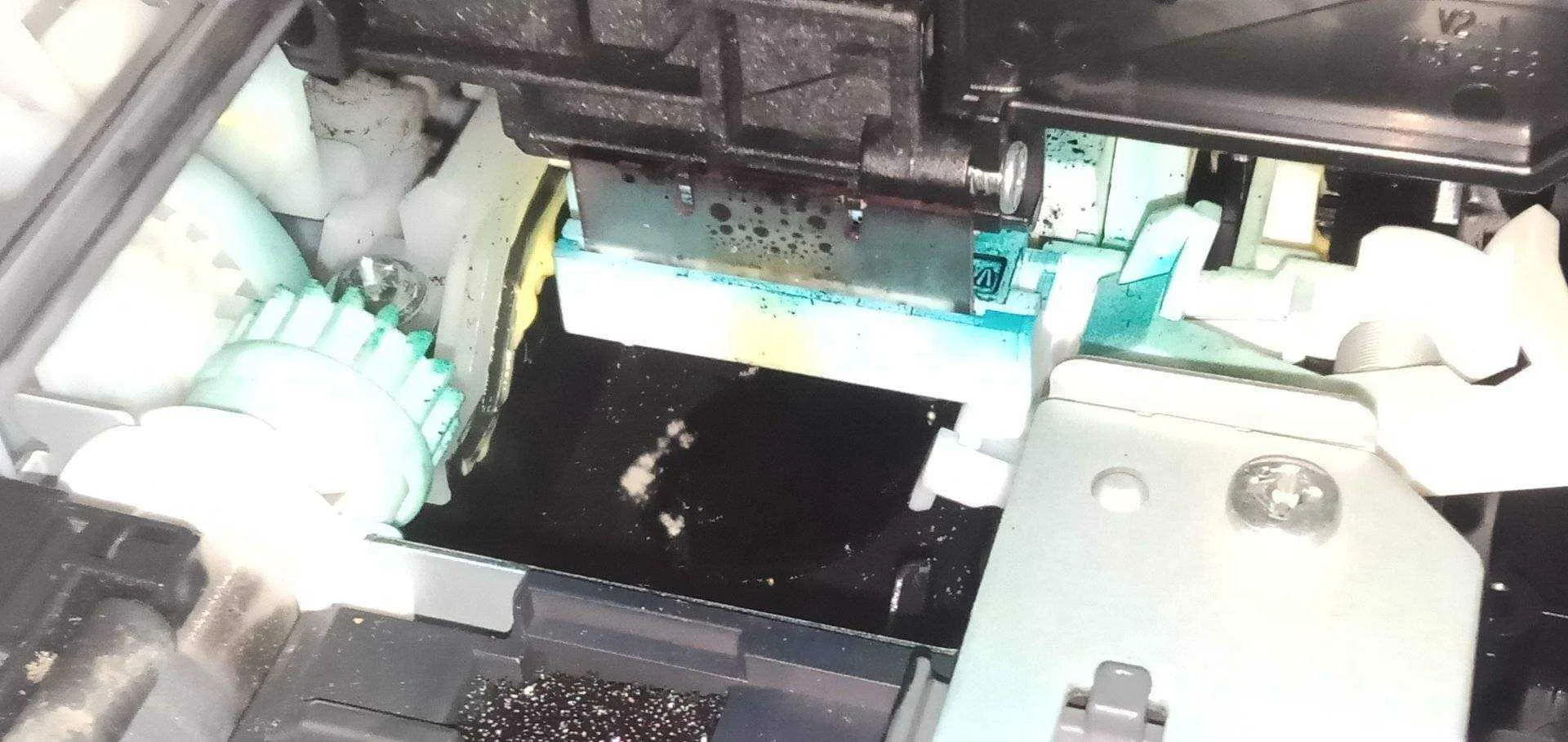

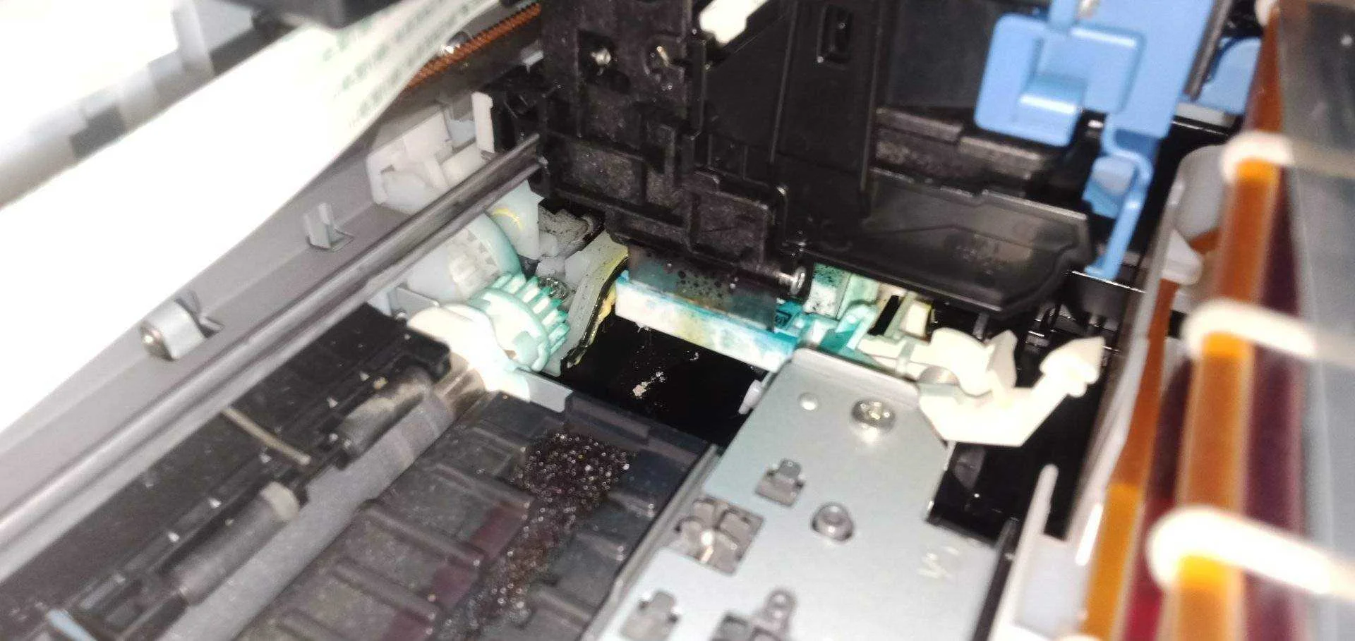

may nakita po pala akong parang tagas sa kanya at may kulay narin yung mga components, normal lang po ba to hanggat maaari ayaw ko sana buksan eh:( gagamitin ko sana sa research ngayun daming problema

yes po yun po yung stock na kasama ng printer, mahal pala 😅 hindi ko kasi alam pano i dissasemble lahat to eh baka di na maibalik 😂 pero satingin nyo lods wala naman po nasira? para kasing tumagas sya eh

Wala nmn sa cleaning at ink flush mu yan malakas kc tapon ng ink nyan tumatalsik talaga..madali lang yan yung kulayy blue yan yung lock ng printhead/cartridge press mu lang tapos pihit pataas tapos tanggalin mu lang yung Printhead/Catridge..Bili ka nlang ng Cleaning Solution tapos syringe baka tumigas lang ink nyan d nmn madali masira yan liban nlang kung ilang libo print mu lge..

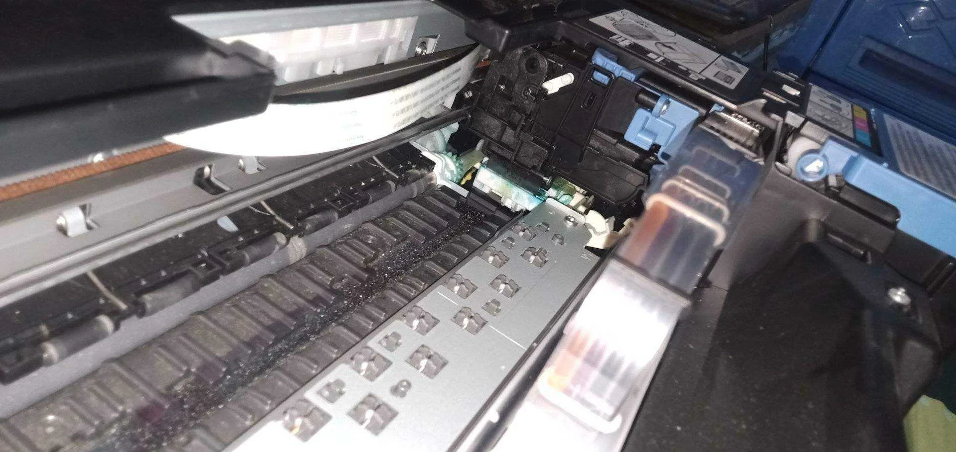

nasubukan ko lods linisin yung catridge or printhead nya kaso ayos umagos ng ink sa pipe nya eh, may error din sya ngayun na P07, sensya na lods daming tanong kaylangan talaga kasi

Reset mo na yan... Waste ink pad mo baka puno na...
ayos na po mga lods maraming salamat po, nireset ko nalang po yung printer tapos ginamit ko ng syringe at eraser para mahigop yung mga ink sa printhead/cartridge, maraming salamat po 😁
