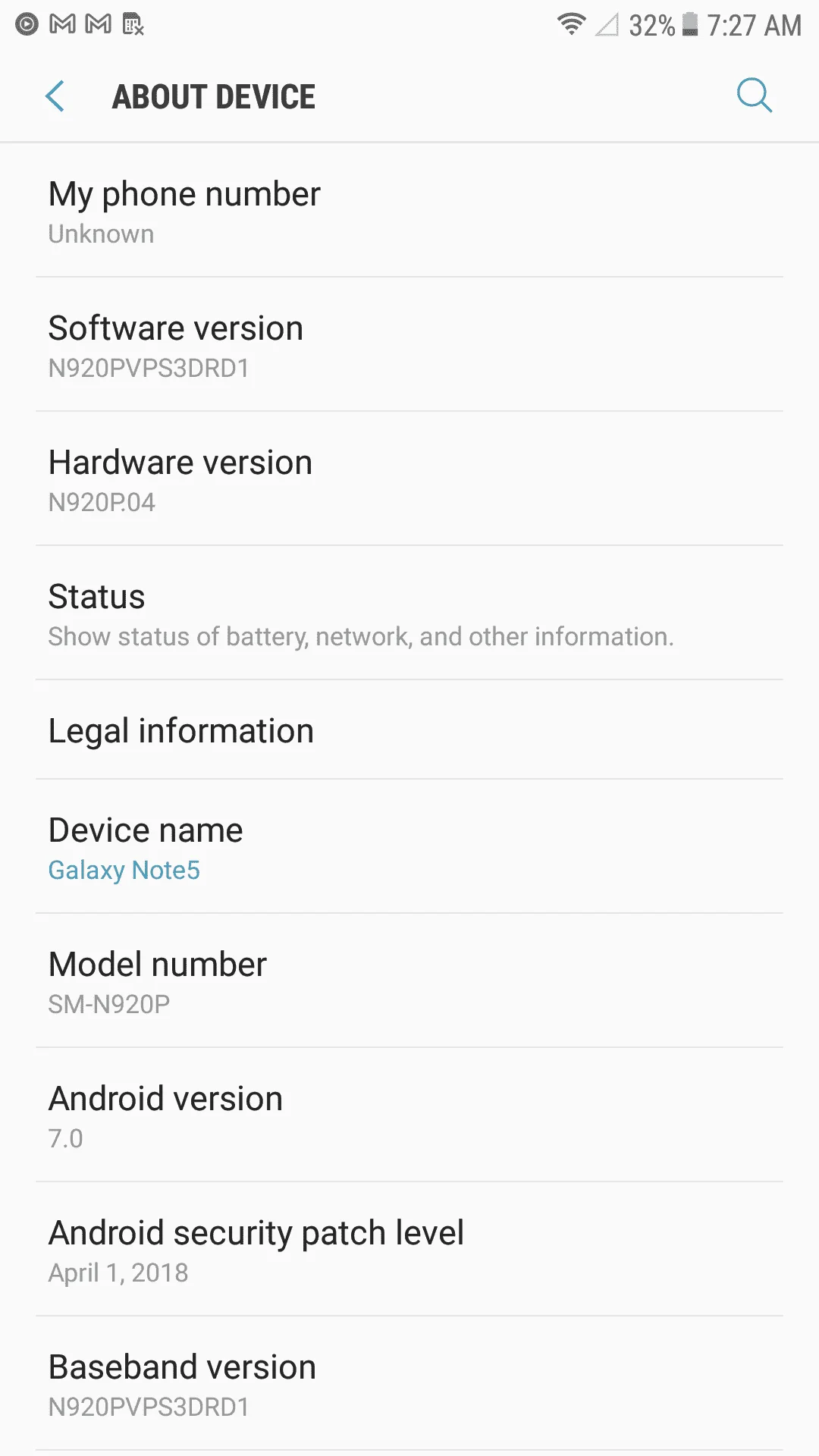

mga dude na technician dito. patulong naman paano ma openline yung phone ko galing u.s samsung note 5. kung may tuts kayo. pa share. salamat.

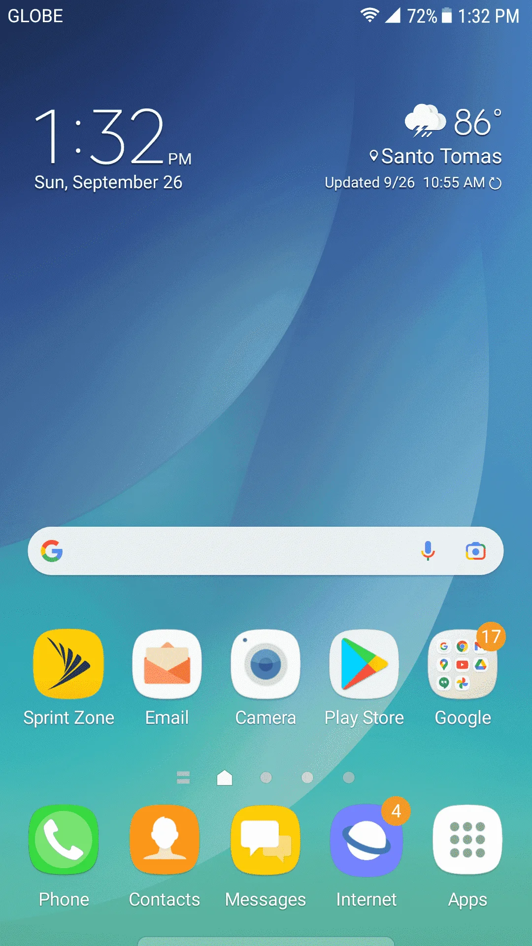

update: sobrang thank you sa tuts mo x_L_E_I_G_H_x sobra mo akong pinahanga dahil nagawa ko i open line yung cp ko na tinangihan ng 2 tech dahil hindi daw kayang i openline. super thank you talaga hulog ka ng langit🥰

nakalock siya kasing bagong padala lang siya from u.s so sinubukan ko lagyan ng sim kaso no signal siya. baka kako meron lang unlock code tulad ng at&t provider
na try mo na ba mag factory reset? pag nagawa mo yan habang lock ang phone swerte mo
nde ko pa na try pero i guess kaya naman kasi natangal ko na lahat ng account sa device and gmail ko na ang nandun so i guess pag factory reset lang siguro kaya yun
ah sealed pa ba nun pinadala sau? naka regional lock yan.. dapat ginawa nun nsa US.. insert muna nya ng sim nya dun atleast 3hrs para ma activate lng.. ganyan din ngyari skin .. bumili ako S9 sa saudi. pinadala ko. un di magamit sa pinas.
sabi sa kapatid ko dalhin n lng daw sa nearest service center. parang walang bayad kasi warranty naka globat warranty pag bago. (di ko sure kung may bayad. ask ko sa kapatid ko, pero parang may charge.. )
kung gusto mo nman risk ikaw na mggumawa via odin. make sure tama yung CSC , j2 naman ay u1 lahat ng binary, di sila kasama sa major upgrade ng mga flagship ni samsung.
