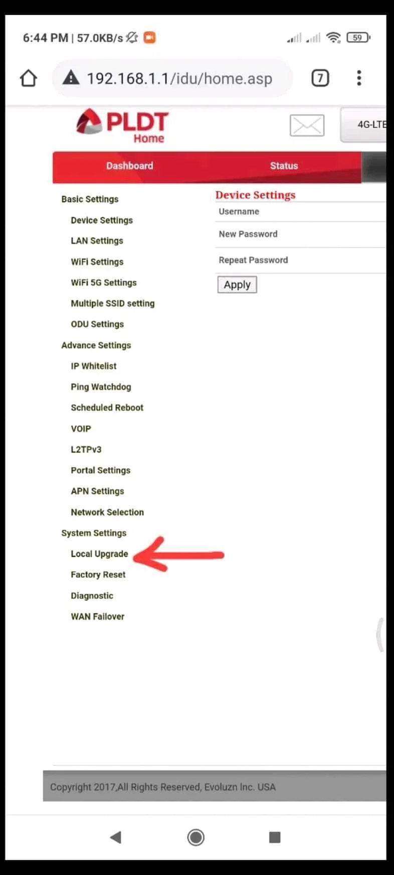

Tapos open mo yung Ip Address mo tapos kung ma papansin mo pag Pinindot mo yung Setting may nalabas na madami tapos na wawala napipindot po yun pero dapat mabilis yung kamay mo sa Pag pindot .
Pag na Pindot mo yung Local Upgrade pwede kana mag insert ng Files tapos upgrade
Eto po Pala yung Software ng Fx-Id3 version 1.1.0
Pagupload mo ng Software sa Modem tapos nag restart na sya tanggalin mo agad yung Sim Para pag bukas ng modem hindi sya Babalik Sa Fx Id3 1.1.1
Tsaka mo open yung login1 (admin full access) at baguhin mo yung Remote Upgrade sa You do not have permission to view the full content of this post. Log in or register now.
set muna din sa manual para sigurado then Apply after okay na successful na ang Pag Downgrade mo kahit mag update pa si Fx-Id3 hindi nayan mag update hanggat hindi mo binabalik yung Remote Upgrade. 🙂

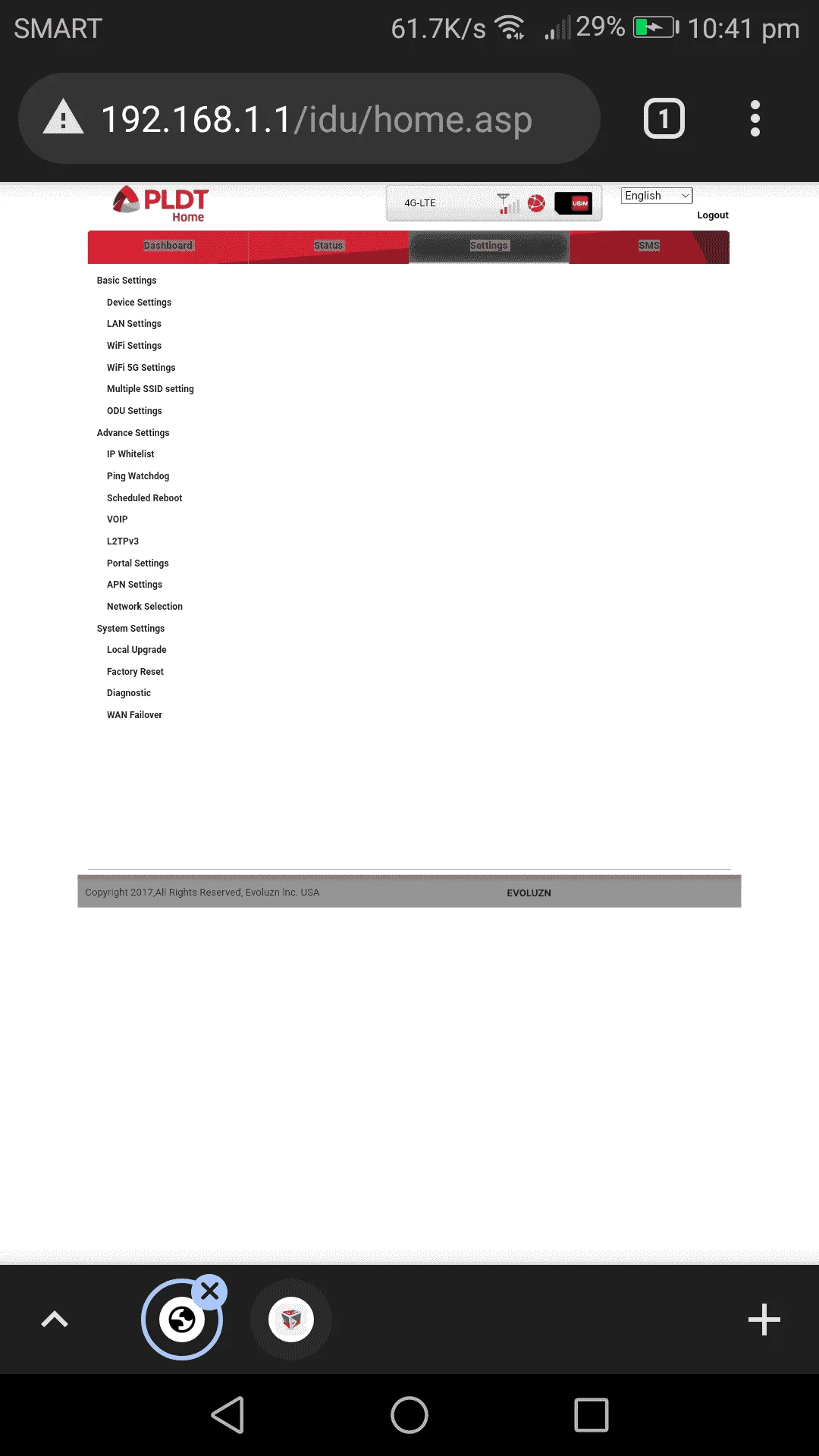

Di ko mahuli 1sec bago mawala haha anu yung WIFI 5G SETTINGS? hehehe

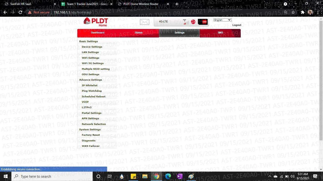

sa mga nakapag downgrade po using your pc. pa-check naman po ng history niyo if ano yung mismong link ng downgrade. baka inalis lang sa option pero yung link gumagana pa din.. pacheck po ty.

Kahit anong link pa i copy mo sir sa dashboard ka tlga dadalhin
Katay agad yung cp mode, inspect ulit yan, hahhaha. Ang bilis talaga ni talino mag fixed. Downgrade na yung akin sa smartbro firmware 1.1.3T, pero limited service sa tnt sim at smart sim. D ko pa rin ginagawa, tinamad muna ako. Sa ibang modem muna ako mga ka phc, hahahha
Working pa kaya Inspect Element
