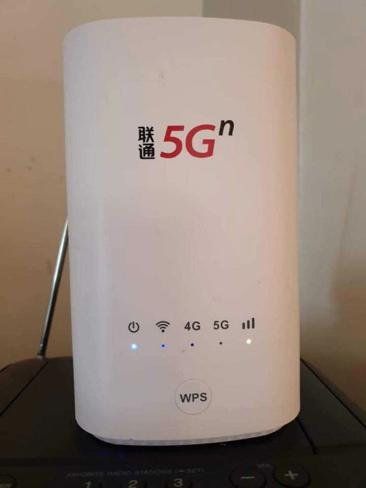

hi mga Lodi ,
pahelp nmn sana ako bumili ako ng chicom unicom 5g 3 weeks ago and ayos sya at mabilis nung simula download speed umaabot 100mbps upload 60mbps
5g nsa mode
Problem lang mga 2 weeks ago bigla di ako makaconnect sa router over wifi so ginawa ko restart kala ko nag hang lang ung router .. kaso after restart and power off
Hanggang power button n led n lng ako at signal led red green depende sa lakas ng signal
Problem walang wifi indicator and 4g and 5g lights unresponsive na din ang lan ports and mabilisan lang nadedetect sa type C port nya
mukang baka hardware failure vs corrupt firmware mga lodi di na ko nirereplyan ng mga instik na seller so lumalapit ako sa inyo kung alam nyo ba ito ipa download mode para ma load ko firmware ulit na bigay ng instik…
ps nagpalit na ako ng 12 volts 2 amps adapter hanggang 5 amps adapter naka 3 na ko same pa din binuksan ko na kaso di ko alam gagawin

Naku po. Sayang naman ng China Unicom 5G nyo TS. Mahal pa naman nyan. Na try nyo po ba if may hard reset button baka makatulong nun. If wala, hanap ka po groups sa FB na naka Unicom 5G at matulungan ka po nyan. Balak ko pa sana makabili nyan kasi mura compare sa Huawei at ZTE :cry:
Mukang hindi sya blocked sim kasi nagana pa sa bagong oppo cpe t1 ko ung mga sim .. dead router talaga sya mukang bricked e or hardware failure no lan no wifi kasi…
Tried ko na din i reset holding 30 seconds wala talaga hanggang power led and signal lang ang lights 😂
Ung type c nakakapasok ako sa usb diag mode using adb drivers kaso intermittent din connection ko pawala wala … di ko din alam kung anong prog gamitin pang flash firmware kung sakali magstable connection sa type c download mode ng device .

Wala ba warranty, Lods. Try mo painitan heatgun yung main chips, pero need mo Buksan or dalhin mo sa electronics na pwesto, pasubukan mo yung painitan ng heatgun, baka natunaw yung solder sa main chip or coprocessor chips. Mukhang Low quality Unicom, bago lang kac sa market. Yari ba sa Babad Mode ka PHC

Lods, mag modified ka palitan mo thermal paste lagyan mo rin Cpu fan with copper ung chipset yan, tinipid kac yan basta gawang china, lagyan mo exhaust fan na patungan'
Overheat sakit nyan, may thread na dito
Kung dika marunong pagawa mo sa electronics repair shop
Kung magpalit ka adaptor, Lods dapat wag masyado mataas yung input voltage kung ang orig 1A dapat hanggang 1.2 to 1.5A lang ilagay mo, tapos kung 12volts, 12 volts pa rin yan ang importants masunod
Sa output voltage na,an pwede lang taasan 2 amperes to 3 amperes
Masisira kung masyado mataas amperes at volts mga, Lods
paano mo napasok yung sa type c usb bro? sinaksak mo lang ba yung type c cord sa likod ng modem at sa pc then install ng adb driver? nabrick din kasi sakin vn007 naka AP nalang siya matapos kong magdowngrade ng fw
