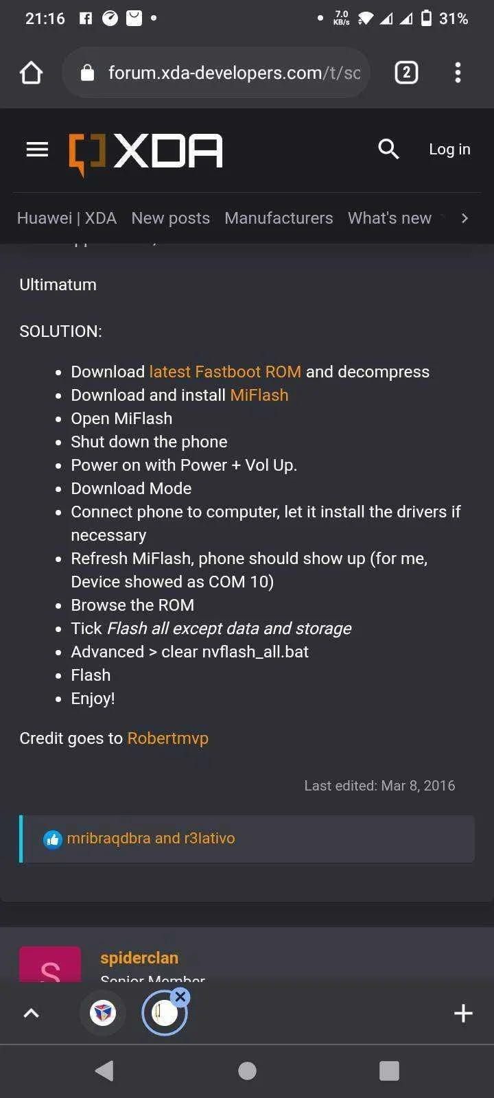

Anung flasher ung gamit mo? Ung mismong mi flash tool nila? Di ka pwede mag flash nang global sa CN version na device bootloop or deadboot labas niyan. Ung mi office tool normally pwede ka mkapagflash kahit nka lock ung bootloader. Minsan ayaw din.
Nanuod lang din ako sa Yt ng tuts
Not sure if yun yung official pero mi flasher din yun yung may nakalagay na locked/unlock
may way pa kaya para ibalik dun sa Stock cn rom?
Salamat sa reply idol
unlock tool po para sa bootloader po unlock bootloader po mula sa fast boot saka kapo papasok sa mi flash tool para magflash
Naka unlocked napo yun nung una eh tapos nung triny ko ulit nag locked na sya
Need daw mag add ng mi account sa settings eh di ko naman ma buksan since nag bobootloop yung Main menu Recovery
Flash mo siya using SP Flash Tool with Download Only mode plus bypass authentication.
Wag Format All + Download kasi mawawala ng IMEI and Serial Number mo kasi mahirap irepair ng efs partition.
unlocktool na ρáíd service po gamitin nyo pang flash nyo sa firmware kung gusto nyo ibalik sa CN rom ulit
unlocktool(yung binabayaran) lng ginamit ko panflash eh since hindi pa unlock yung bootloader baka kako makalusot kahit EDL mode ginawa ko china to global kaso ang problem ko ayaw namn mag open nakalagay lang this miui version can't be installed on this device since hindi ko pa unlockbootloader kaya titry ko iflash pabalik yung china rom same method lang ayun bumukas ulit
dapat talaga unlockbootloader bago ka magflash ng kung ano anong firmware tintry ko lng yung unlocktool kesa sa official flashtool ng xiaomi bka makalusot pero hindi pa din talga
