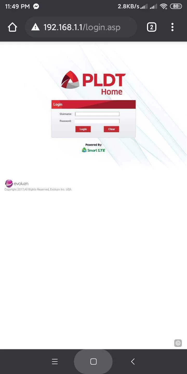

Hello mga master! Good day po.
Pa help naman po. Hindi ko na ma access si Pldt Fx- Id3 ng full admin. Hindi na gumana yung
Username: advance
Password: @siaT3lco
Kasi nag update na sila "Evolozn pldt ID3 1.1.1"
Sana meron makapag bigay ng fully access admin kasi gusto ko po mag downgrade ng version.
Update!
Na downgrade ko na yung firmware. Iba'ng firmware na nilagay ko kasi napaka stable yan kasi dun sa isa na wawala :)

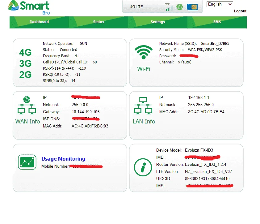

Nadowngrade ko na ang FX-ID3 ko to 1.0.7.

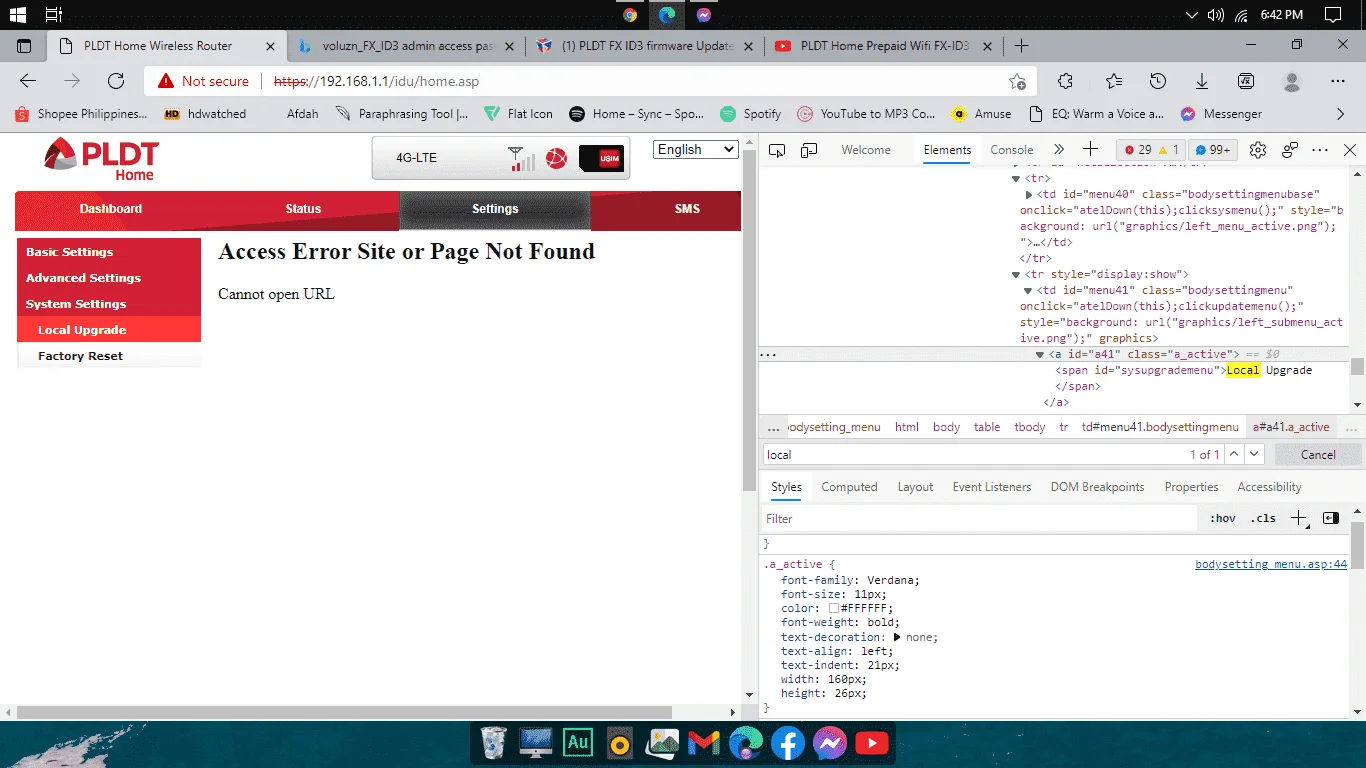

Pabilisan lang ng daliri nga lods. Pindutin muna ang Dashboard tab para pumunta sa homepage ng PLDT FX-ID3 natin. Tapos pindutin ang Settings tab tapos habang nagloload ang settings menu, may "Local Upgrade" ang nakalagay sa may bandang kaliwa tapos pindutin mo yun habang hindi pa tapos nagload ng settings. Dapat mabilis ang daliri mo para mahuli ang "Local Update". Tapos upload mo na yung file (old firmware). Tapos reset mo yung modem. Then punta ka sa pldthomewifisettings.net at maglogin gamit ang username: pldthome pass: pldthome. Tapos punta ka sa 192.168.1.1/advance.asp tapos maglogin gamit ang username: advance pass: @siaT3lco. Tapos kalikutin niyo na ang admin settings.

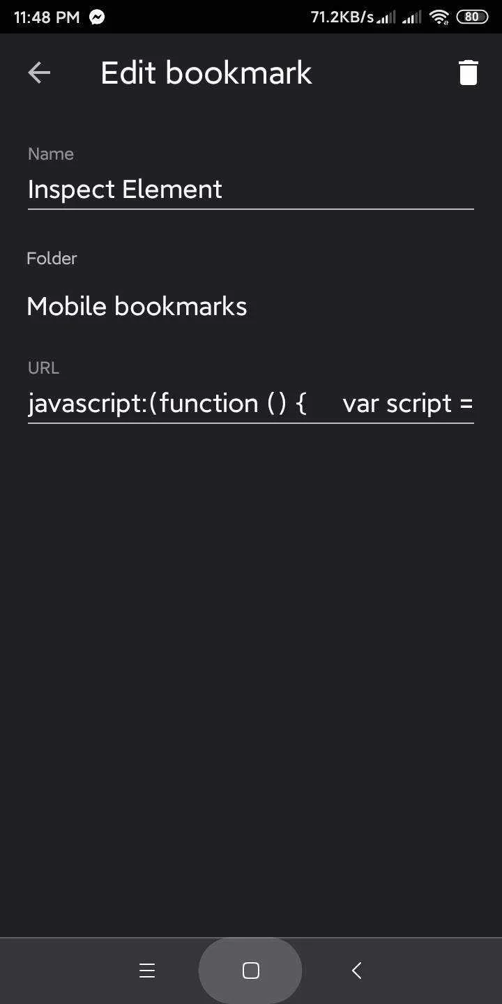

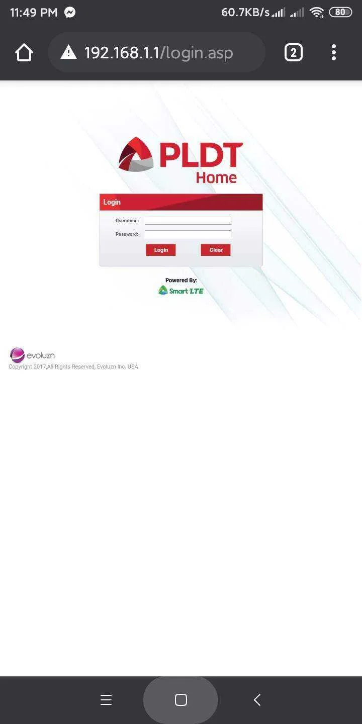

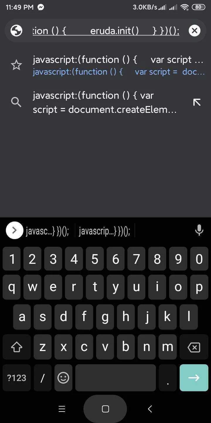

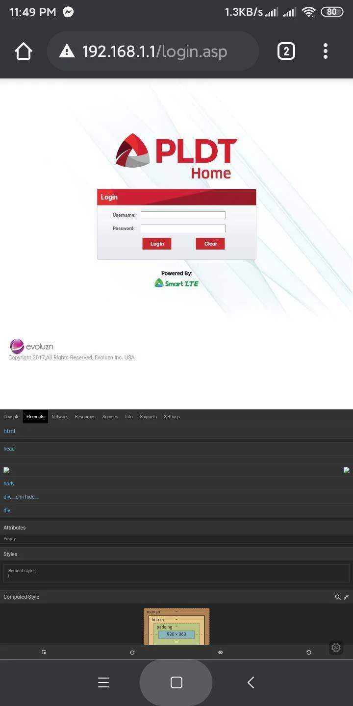

Ahm edit a bookmark then enter this as seen in the pic
javascript:(function () { var script = document.createElement('script'); script.src="//cdn.jsdelivr.net/npm/eruda"; document.body.appendChild(script); script.onload = function () { eruda.init() } })();
Then punta ka sa site na gusto mo ma open yung elements. Sa url click mo dun yung book mark para may lumabas n option for element s lower right. Select all sa dash board or mark most of em then punta ka sa settings may mag appear na local upgrade under systen settings 4th option before the last (kailangan mo ma click agad repeat the process if you fail the first attempt) then pag na click mo n local upgrade you can upload the firmware na for downgrade.

Naka downgrade ka Ba, Lods kahit Baseband v07 na, Salamat sa Tips gawin ko ulit openline kumpleto ako firmware nyan, Tinamad lang hahhah 1.1.3T at 1.1.3 meron din saka yung 1.2.4💪💪💪 SAKALAM👍👍
