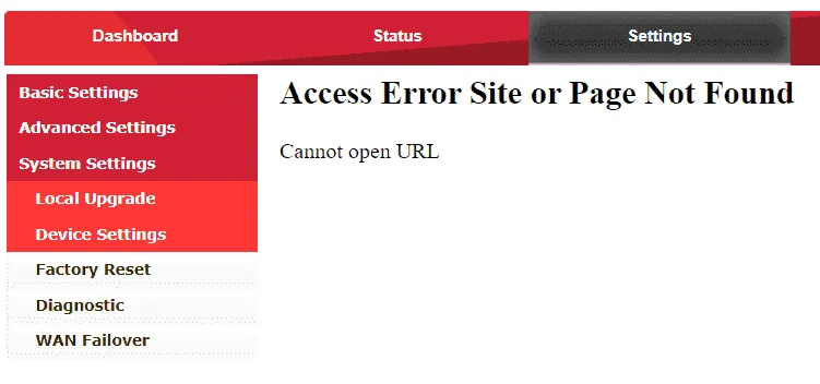

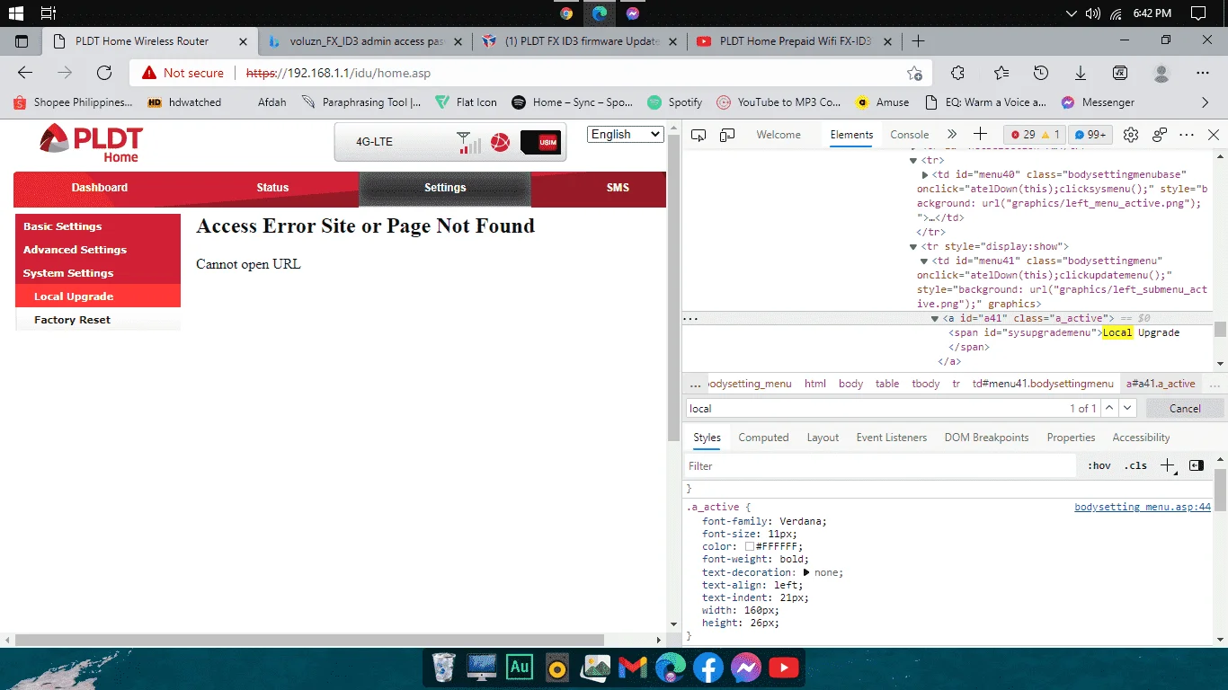

Madali lang po yung solution jan guys. need nyo lang ng konting coding sa inspect elements. para ma-revert nyo sa dating firmware yung modem. kakagawa ko lang ngayon saakin. may butas parin sa update na ginawa nila. comment nalang kung di parin ma gets.
Sa chrome inspect elements nyo lang. click nyo sa settings, para ma expand yung mga jscript doon sa website. break down nyo sa system settings. pag nag pakita na yung local upgrade. import nyo lang old firmware tapus flash nyo lang. gagana yan ulit. pag katapos log in agad sa GUI ng modem. at doon din sa 192.168.1.1/login1.asp.
palitan nyo yung upgrade URL ng kahit anong gusto nyo.
pag nalilituhan parin comment lang tapus gagawa nalang ako video hahaha goodluck sana maka tulong po ito.

Hello nakapg downgrade nako salamat dun sa tutorial na nakita ko sa youtube.
same process parin may additional lang na html code na ilalagay. pero same process.
