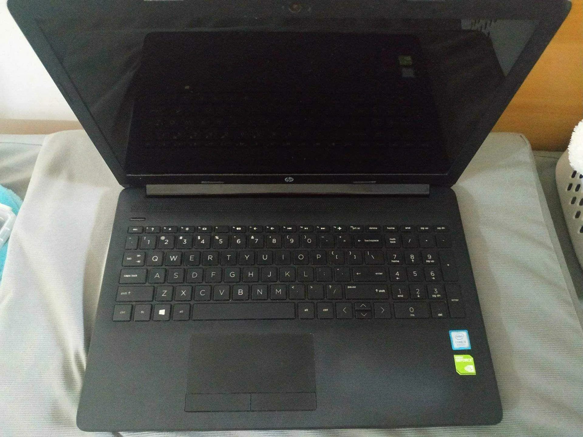

Ask ko lang po kung ano kaya ang naging problem ng laptop ko po na nanyari lang kahapon.
Ito po ang scenario. Kahapon pumasok po ako office binuksan ko laptop ko ang problem nya lang ay yung touchpad hindi gumagana kaya ginamit ko na lang yung mouse ng sirang pc sa office. Pagtapos ng office byahe pauwi, pagdating sa bahay po ay di ko na mabuksan yung laptop. Hindi sya nagboot kahit naka-on na. Parang nakaoff lang o blackout lang yung screen. Nagchacharege naman po sya at okay pa ang battery nya. That's the problem po. HP laptop i5 po, 2018 o 2019 lang po nabili. Pahingi po muna advise nyu before ko patingin sa technician. Thank you po.

pwd din nga ngka moist ...
pero baka din naalog sa byahe.. open mo. reseat re install mo lng ung harddisk mo at memory. bka mg oopen,
try mo din alisin battery. direct mo sa AC gamitin..
try mo muna antayin siya baka madame ka nakabukas na apps sa startup kaya matagal magopen
ganyan din nang yare sa Laptop ko , Motherboard ang naging sira . pinasukan daw ng tubig or moist .
Thank you mga paps sa ideas. By the way OneZanity magkano paayos mo sa ganun paps na sira?
Maari rin nga po napasukan nga ng moist kasi pumasok ako sa office ng wednesday na sobrang maulan. O kaya dahil sa init sa byahe yung pawis ko siguro kasi minsan may konting basa basa yung laptop bag pag nasa byahe ako.hahaha
