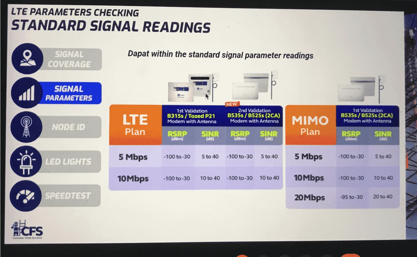

dapat maganda modem mo b535-938 2ca 2bands konek gamit ko nood netfix sa tv tas youtube sa cp ok nman basta ipwesto mo lang ng maayos ung modem mo dapat 6-10db makuha mo sa SINR the higher the better dapat hindi negative value ah kc kung sa signal ka lang titingin walang kwenta kahit fullbar kung mababa SINR mo, check mo na din rsrp dapat sa -100 to -3 db lang

check mo sinr at rsrp and dapat naka lte+

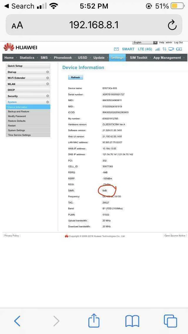

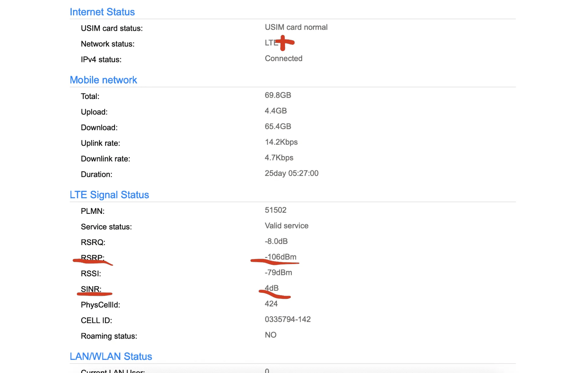

SINR po nasa 8 db at -79dBm naman po sa RSRP.

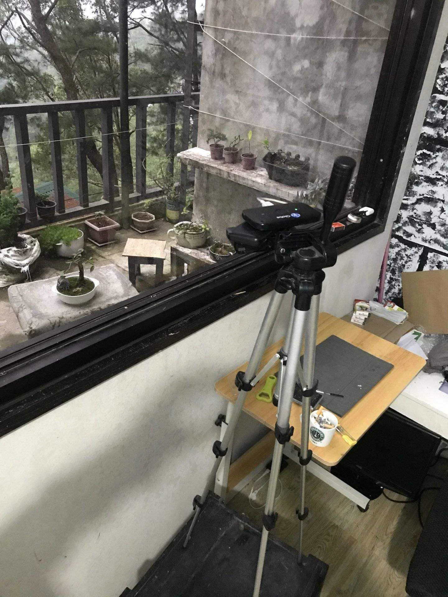

tip lang sa paghahanap ng magandang SINR dapat hanapin mo talaga ung magandang pwesto minsan ayaw sa gilid ng binta lang dapat gawan mo paraan hehe ganyan diskarte ko sa luma kong pocket wifi

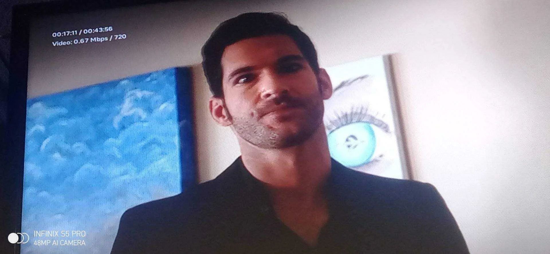

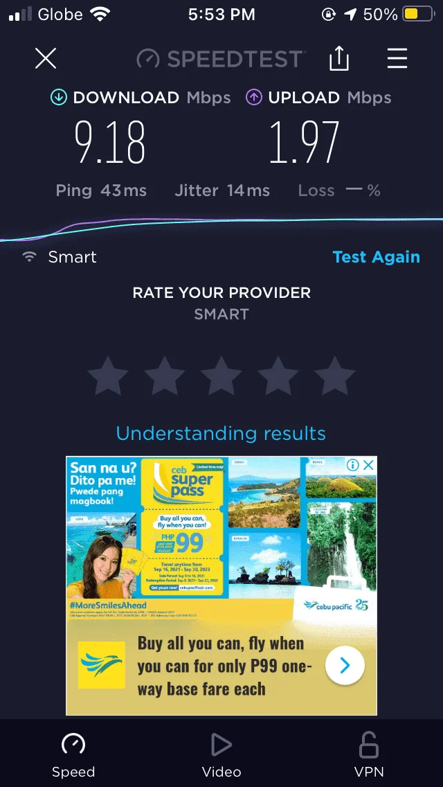

keri na lods habang nag ne netflix sa tv naka connect pa yung ibang devices tapos nag e fb,
