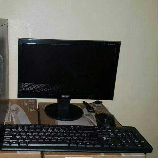

Good Day mga bossing PHC.
Kailangan ko sana ng tulong nyo about dito sa pc ko. Nagyoutube narin ako kaso ganun parin wala. Baka may naka experience na nito at gumana sa inyo patulong nadin ako.
Im using desktop computer, windows 8.1, No GFX Card built in lang sya. 1 ram only (4gb)
Problem: bigla nalang nawalan ng display sa monitor nung ginamit ko kanina. Cheneck kuna cables okey naman. Trinay ko sya palitan ng monitor at pinagset ko sa mababang resolution yun gumana sa ibang monitor pero yung monitor ko na ginagamit na no display kinabit ko rin sa ibang pc gumagana naman kaso pagdating sakin black out talaga. Ano kaya problem nito mga bossing? Sana makatulong kayo. Pang office ko lang pala yung pc. Salamat

Ang ginawa ko boss kumuha ako ibang monitor gumana sya pero old monitor yun. Pero yung gamit kong monitor yung nag no display linipat ko sa ibang pc gumana sya.
