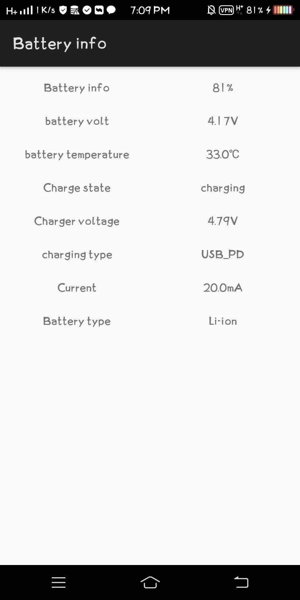

❓ Help Nag cha charge phone ko pero ayaw ma dagdagan
Chunchunmaru
Eternal Poster
Saan kaya my problema sa cord or dun sa charger?
Unstable yung current nya mga idolo, dapat negative lang yan kapag nag cha charge ka pero sakin nagiging positive tapos negative di ko alam kung san problema, dati -1500 yan, ngayon 500 to -500 sya kapag ino observe ko
nasubukan mo na ba mag iba ng charger? kung ganun pa rin baka yung charging port na may problema dyan. try mong linisin baka nag-acumulate na yung alikabok pag ganun pa rin for replacement na siguro yan. ganun ginawa ko sakin ngayon ok na
same tayo ng naging problem pero ang sakin is may sira yung mismong charger adapter.. kaya gumamit na lang ako ng ibang adapter tapos ayun nag charge na sya.. di na nga lang fast charger kahit original cable kasi iba na yung adapter..
