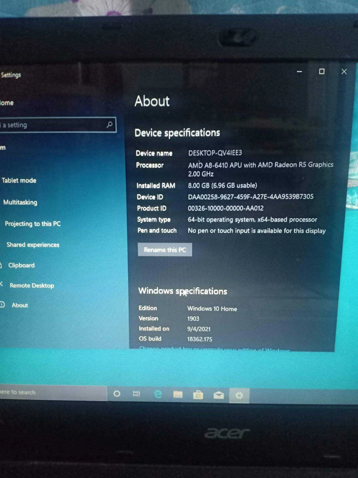

Nag upgrade ako ng ram sir 8gb na siya ngayun

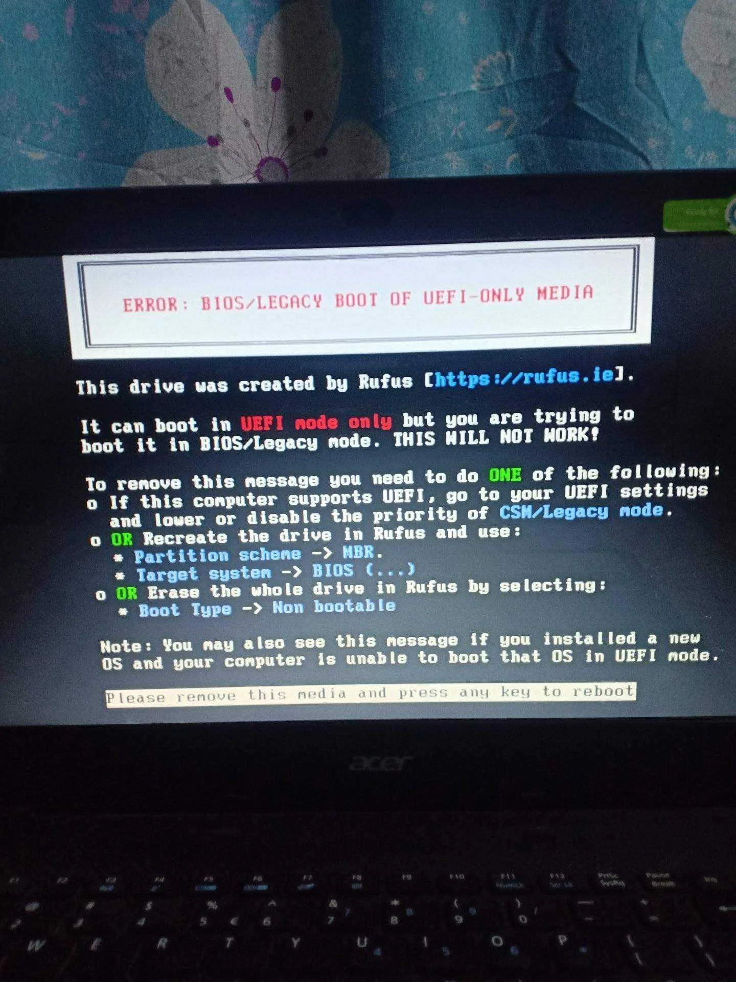

Sir help po pano po to

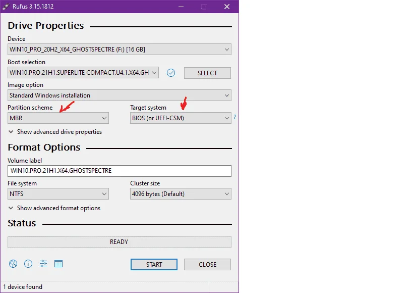

make sure na tama yung partition scheme nung nagcreate ka ng usb bootable. At sabi dyan sa screenshot mo eh dapat naka MBR ang partition scheme kasi naka BIOS/Legacy mode yung laptop mo.
[SOLUTION] Nandyan na din yung solution sa screenshot na senend mo magrecreate ka uli ng usb bootable na ang PARTITION SCHEME ay MBR at Target system na BIOS. Ganito,
