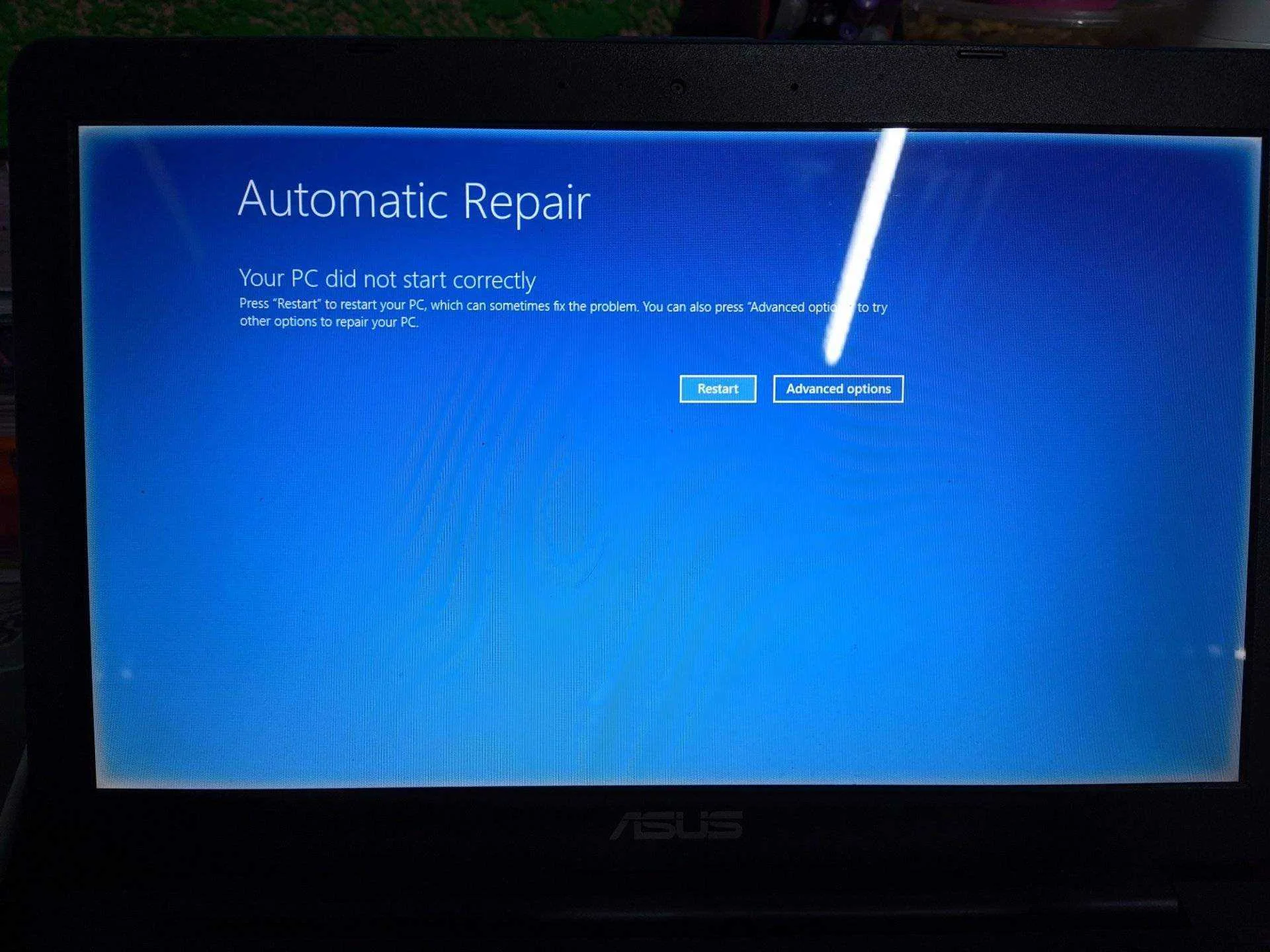

Ask ko lng sana pano ma fix tong issue na to..
~ Laptop to ng ate ko, huling gamit niya dito bago mangyari is ung meeting nila ng mga teachers after nun nag reboot siya ulit ganito na daw lumalabas..
Nag attempt naman ako ayusin, using
  • CHKDSK
  • System Automatic Repair
  • SafeMode
None of them are working..
Caution:
Marami kasing files si ate dito, kaya format is not the best option daw.. kase pag ako pag may di ako alam format tlga option ko ehh hahaha
So Guys i need your advice now, on how can i fix this problem.. I'm not a totally expert at this 1st year collage palang ako sa pasukan hahaha, wala pa akong gaanong alam sa HardWare..
Your Help and Feedback is appreciated guys..
#Sharing is Caring #STAY-SAFE

More likely di na maaayos yang OS. Need na ireinstall ang windows 10 diyan. Dami ko na client sa ganyan, lahat sa reinstallation ng OS nauuwi. Di na minsan kaya pag system error. Wag mo na isangkalan na ayusin yung OS din kasi baka madamay pa yung importanteng files.
Backup na lang sa ibang pc yung files tapos saka ka mag install ng panibagong OS.
Ma access pa po ba yung safe mode nyan boss? If yes try mo nalang yung system restore ang tanong lang kung may restore point yung laptop nang ate mo boss. Pag mag system restore ka boss ang mawawala lang yung mga files na rage na date kung saan mo binalik yung laptop sa date na ayos pa or restore points nya. Make sure di mawawala ang files boss back-up mo files dyan sa laptop daan ka sa cmd tapos open mo yung notepad.exe tapos salpak mo yung USB tapos copy mo yung lahat nang importanteng files. Second choice lipat ang HDD at clone mo to other PC para makuha ang importanteng files dyan.
hmmmm alam mo na windows version ng laptop?? kung oo download ka ng OS ISO ng same version ng OS mo tapos gawin mong bootable tapos try mo muna mag system repair baka sakaling ma salba mo pa yan laptop mo, pero kung wala na malamang sa malamang sa OS re-installtion ang bagsak talaga nyan, and kung nagkaganun much better kung mag backup ka muna na mga files mo bago ka mag re-install
Naganyan din ako kanina tinagkal ko lang cmos tas pinabayaan ko for 1hr tas naayos nmn. Tho baka hindi gumana pag naka enable fast start up sa power settings.
Laptop kaya mahihirapan ako unti, pag sa cmos tinry ko..
Kaya nga ehh.. Re install na tlga to, pati mga drivers ni ate parang nagloloko na ehh, ayaw niya lng ipagawa muna..kaya eto baka natuluyan na hahaha..
Diko po alam yan syensya napo ala po kasi kaming PC or laptop eh 😢
okay lng brother.. :)
Hindi na pati safemode ayaq mag boot, tinry ko ilang beses din..
media creation tool ka nalang tas upgrade windows mo method na to is files safe.
kung ayaw pa rin no choice ka kung di mag reinstall.
Upgrade method di kopa na tatry.. try ko mamaya o bukas
Wala din system repair tinry ko na.. re install tlga tol.. pwede pa ba mag backup sa ganito ?
nope, download la ng linux OS tapos gawin mong bootable, recommended ko is linux mint para madali lang gamitin, tapos punta ka dun sa drive mo then ayun back up mo na yung mga files mo
ganito paps
No choices ako.. wala din akong Hard Disk png backup sa malakihang files ni ate.. ng heram nalng ako ng HDD hahaha, then go to system image > copy lahat ng files sa drive
