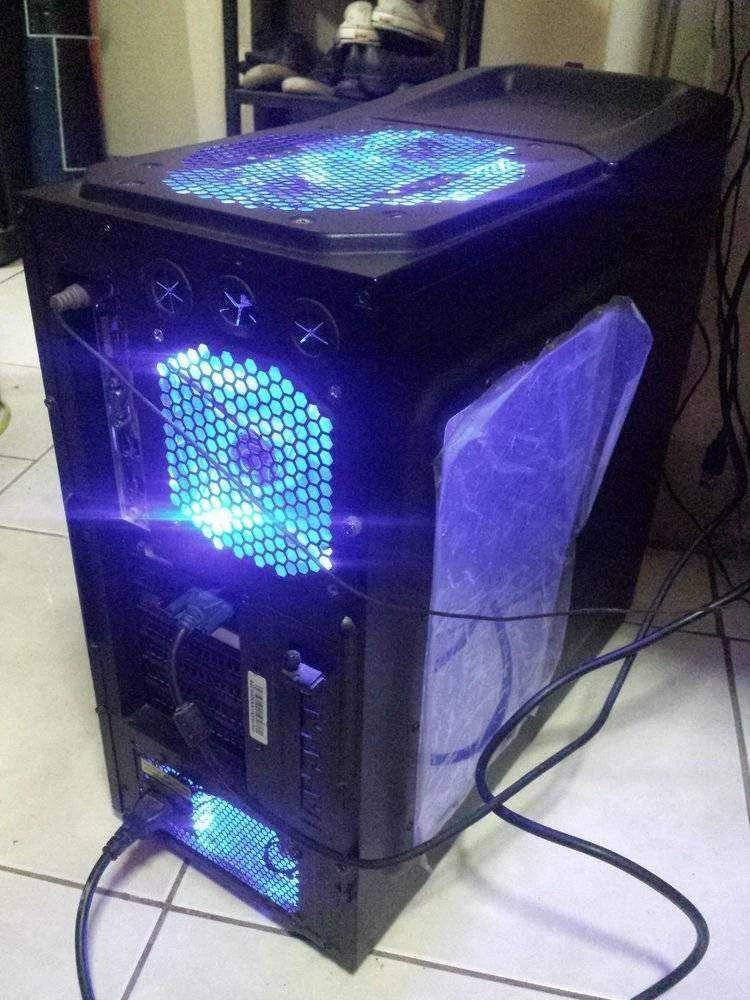

Mga tol yung pc ko ayaw bumukas na check ko na yung power supply ok naman sya ano pa kaya possible cause nun?.. Pag ini istart siya alang nangyayare ayaw sumindi.
...motherboard kaya? Salamat sa sasagot
hehehehe linisin mu muna ung mga contact ng memory mo tanggalin mo battery mo sa cmos unplug mo ung power cord sa outlet saka mo buksan diinan mo lang ung power button mga 15 seconds, bitiwan mo ung button saksak mo ngaun ung cord sa power outlet saka mo i try kung mag boboot na meron pa palang isa i check mo lahat ng jumper sa mobo mo minsan dun lang problema niyan kaso talaga ng asrock yan
View attachment 37184tangalin mo yan sa mobo mo tass hanap ka ng wire yun hindi na gigamit tas tusukin mo sa taas wag sa baba yun Green at black connect mo ulit sa pc wag tangalin yun wire naka tusok sa taas ng green/black para mag auto on yun psu at mobo mo ^_^
alam ko lahat ng nyan pc reformater at pc fixer kasi ako :)
Hibla lang po sir yung wire na i ja jumper ko para pag sinaksak ko may pasukan pa yung terminal nung green at black?
Ok sir gets ko na haha try ko na po now sana gumana salamat po ulit
Sir na
Sir nag open po siya pero nung tinest ko pinatay ko po ayun no signal na po lumalabas....pero salamat sir nag openna may tyansa pa hehe
Sir na
wag mo tangalin para auto on pc mo pag e plug ^_^ wala masisira sa pc mo auto on kun no signal linisin mo ram mo boss gagana na yan..
try mo palitan ng RAM. Check it. Actually sa mga inayos ko na PC RAM ang mga sira. Try to test muna bago ka pumunta sa motherboard at baka masira pa lalo.
:O meron pala computer fixer rin dito hindi po lahat ng problema ay ram sometimes kun no signal pero yun ram ay okay yun jumper tangalin mo sa side ng heat sink ;) gagana na yan
Maraming salamat sir :) ok na sya minsan no signal pero lilinisin ko nalang po mamaya yung ram maraming maraming salamat sir godbless
boss tangalin mo yun jumper malapit sa battery tapos off mo muna on mo ulit wag mo muna ilagay yun jumper gagana yan :)
BIOS-Jumper.gif yan po yun jumper
brad ito tips ko..
1. check mo muna ang power supply kng gumagana, try to unplug the 24 pin power connector at 4 pin power connector kng cpu tpos balik, pag ok (step 2)
2. check mo mobo mo pag ok ang led power ng mobo at ok ang cpu + fan..pag ok (step 3)
3. check mo ang power button baka disconnected lng yong 2 pin power connector nya or ang push button mismo.
I know di lahat ng sira RAM. kalimitan lang naman kasi yun ang sirain.
tama pag clear lang yan ng CMOS.
