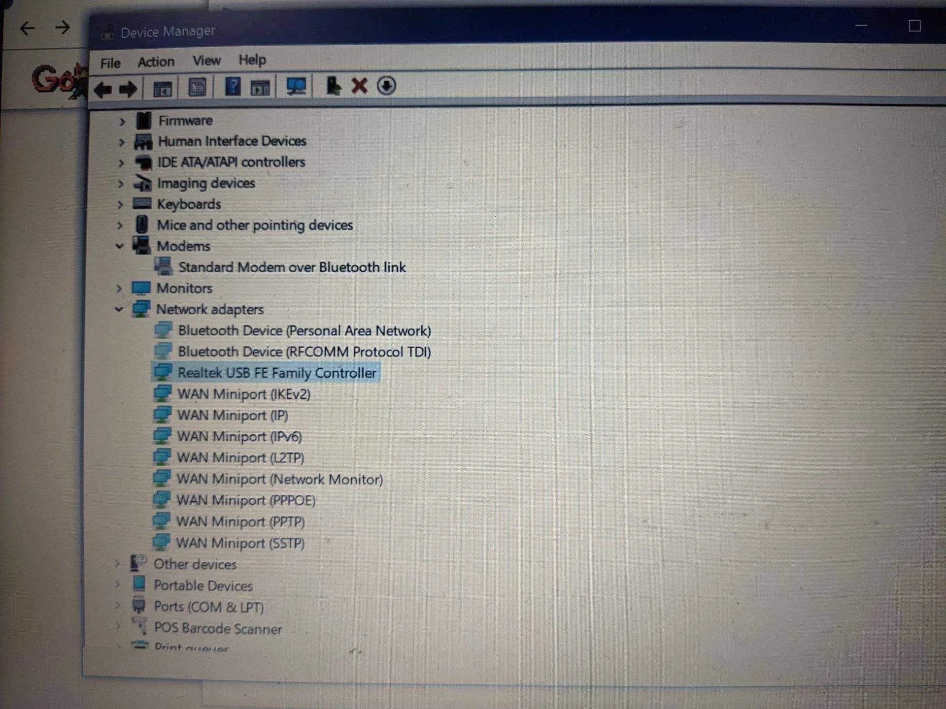

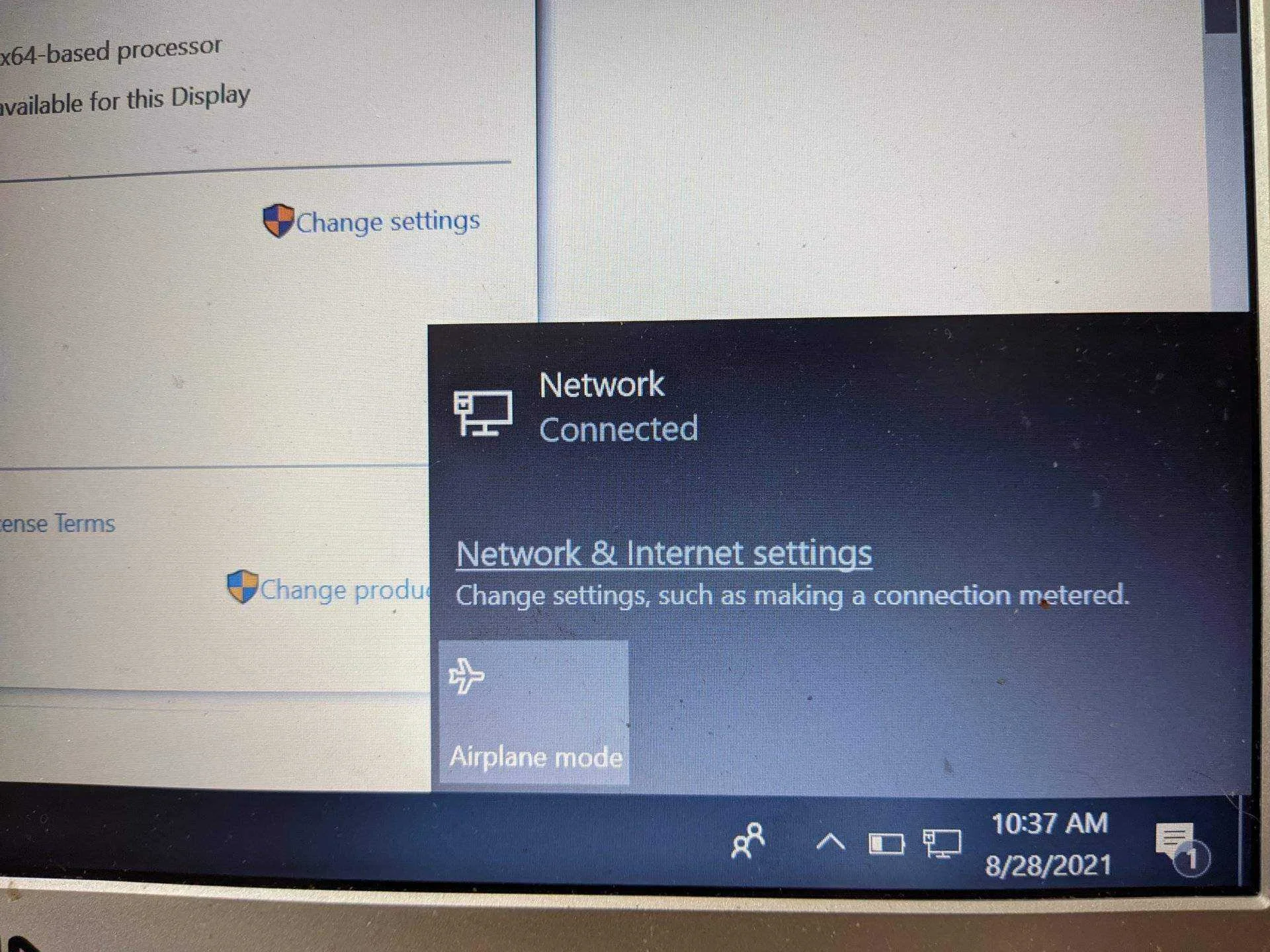

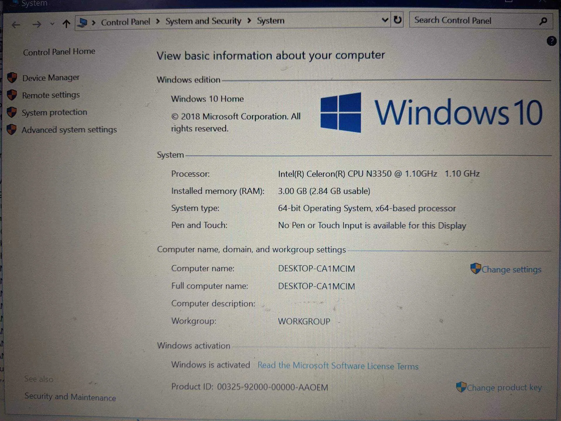

Nawawala po yung wireless network driver niya. Natry ko na po yung ibang method sa youtube kaso ayaw talaga gumana :(((

Pag wala pong driver lalabas sya dun sa other devices at magpaprompt na unknowd device. pag wala po dun ibig sabihin di na dedetect ng computer mo yung hardware lodi. if hindi nga madetect check mo kung modular ang wifi card niya and try to reinsert.

Wala pong other devices na category eh. Dati po nakaka wifi ako bigla na lang siyang ganyan

Di po ako nag format sir bigla na lang po siyang ganyan. Nag download na rin po ako imstaller at driver downloader pero di po nadedetect yung wifi driver

wifi card or nakadisable sa bios si wireless lan. check mo bios mo ts baka nakadisable lang or try mo ung combination key (Fn key + Wifi key)wifi-switch-laptop-2.webp
Check mo din ts kung may wifi switch laptop mo.
