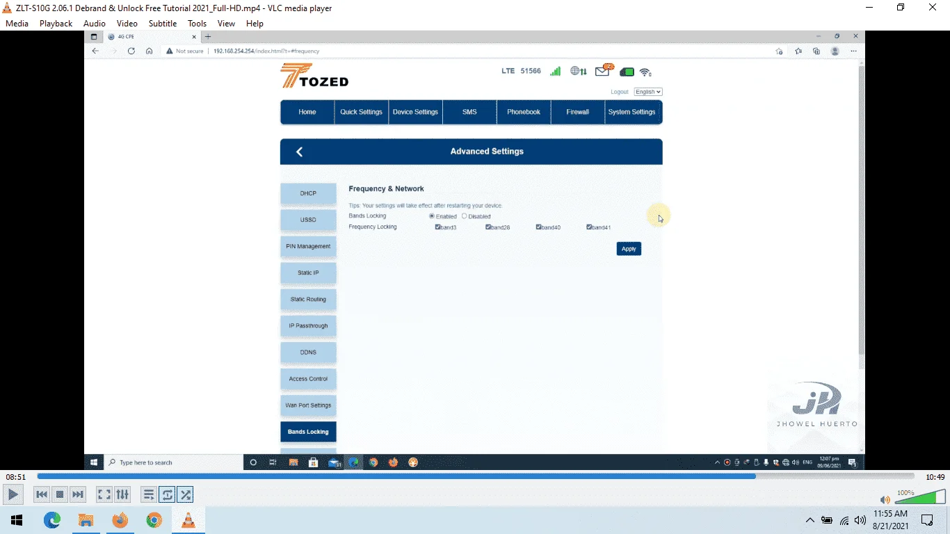

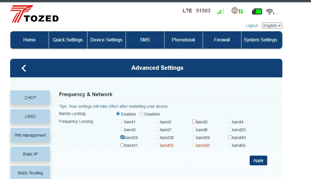

Itong apat lang kasi na bands ang meron pagkatapos ko mag try mag admin access. I try ko sana sa ibang bands baka lumakas internet ko, may smart na kasi dito samin kaya nag openline na ako.
Need mo mag flash ng original stozed firmware. (Debrand method, hanapin mo sa yt free TUT)
Then login using stozed username and the generated pass.. request kalang may thread yun dito
Pero tama yung sabi nila bossing. Sa case ko, band3 and band28 lang nagagamit ko dyan. yan lang available sa area ko
actually hindi mo rin naman kailangan ng napakaraming band dahil hindi naman lahat ng LTE Bands ay supported nung mismong ISP dito sa bansa. Ang kulang lang naman dyan ay yung LTE Band 1 ng Smart.
debrand + openline ba yan paps? wala kasi dito sa tutorial ni sir jhowel
