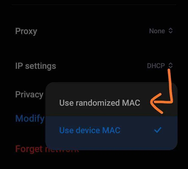

sa gamit kong modem kasi makikita naman dun ang name ng device at ang corresponding mac address to block..
tingnan mo nalang po mga mac address ng mga devices nyo dyan sa inyo tapos e match dun sa list nasa modem.. yung hindi nag match yun na yun sa naka konek na dapat mong e block.. or try mo "selfish net" kung may pc ka.
or how about change pass nalang boss.. kasi di effective yung mac address blocking eh.. say for example my phone, e set ko lang yung random mac address setting everytime kokonek ako sa wifi.. so everytime e block, disconnect and connect agad lang ako..(pero depende pa rin yun sa situation mo dyan)
Anu phone ang meron randomize wifi mac address?
Redme note 10 o redmi note 11?
Android 10 at android Q ang meron ganyan pero meron din ang iba pero di gumagana at na nagrarandom...
Redmi 9A gamit ko lods.. to be specific.
Yeah android Q is just android 10..(naming schemes)
Ito pala yung cause lods, kaya hindi nagrarandom.. based kasi sa implementation, gagana lang yun on first connect then that mac will be forever unless mag reset device.. starting android 12 palang ang non-persistent mac randomization which is may criteria din kung kailan ma implement sa situation ng kinonekan mong network..

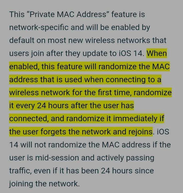

In fairness, maganda tong implementation ni apple sa randomized mac add:
