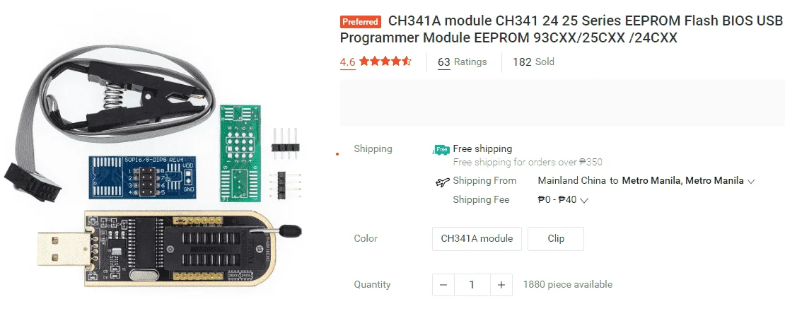

Same kami boss NG board Emaxx-EMX-A70FM2-iCafe. Kaso mahal NG flash NG bios halaga NG bagong board bumili nlng ako. Gigabyte f2a68hm - s1
280 php lang sir yung pang flash sa laza da, ch314a programmer, madaming yutube guide panu po recover. saking nga gamit ko direct LPT port lang nung lumang CPU kaso hapdi ng wiring. Available rin yung program or software nitong program sa google search lang po.
may link ka boss thank you sa pag sagot .. d ko po kasi alam yun eh. kaya napa bili na ko bago pero try ko yan para ma fix old board ko
link ng programmer? laza da ngay search lang po, ako nga rin oorder palang po eh, nabubunot yung bios chip po, so pwede mo orderin kahit wala cable. diretso mo plug bios chip sa socket. tandaan mo lang panaanong position mo binunot ehehe kundi bye bye na, pero may nabibili naman na blank chip mura lang rin.1642170261198.webp
link ng programmer? laza da ngay search lang po, ako nga rin oorder palang po eh, nabubunot yung bios chip po, so pwede mo orderin kahit wala cable. diretso mo plug bios chip sa socket. tandaan mo lang panaanong position mo binunot ehehe kundi bye bye na, pero may nabibili naman na blank chip mura lang rin.View attachment 1786839
eto pala yung nagaya ko na LPT port eeprom programer dati, kaso di ko mahanap. 2015 pa kasi yun, asus board naman nirecover ko. wiring lang need at diode,at separate na power supply. credits to the circuit owner po. search mo lang sa web Lpt eeprom programmer. problem lang wala na motherboard na may serial port, pentium3 to pentium4 lang merun.
serial data po yung LPT port at yung usb to serial na si ch314a.
